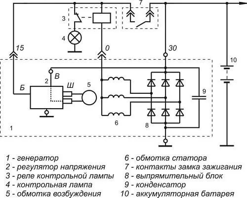

чет апр 03, 2025 12:06 pmkozl написа:
А тука предлагат реле регулатор със защита от късо съединение :wink:
Защита от късо в колектора, а не на изхода на генератора :wink:
kozl - майстор
Не можах да открия в няколко обяви да пише за какво е защитата и ако е така тази защита е за реле регулатора.
А ако има късо в колектора предполагам, че алтернаторът няма да има нужда от защита :-D
чет апр 03, 2025 11:55 amhidrazin написа:
Малко са ти объркани нещата как работи ел.инсталацията на автомобил - как работи алтернатора, как се зражда акумулатора ...
В тези писания няма много истина.
чет апр 03, 2025 9:13 amkozl написа:
И тъй като напрежението е константа то пределния ток през намотката означава, че реле регулаторът се е отпушил на макс или възбудителната намотка е директно свързана към ел.инсталацията.
При увеличаване на консумацията напрежението спада, ще спадне и тока през възбудителната намотка - спада и мощността на алтернатора.
Това е предположение по тази схема:

kozl защо даваш схеми от началото на 1970 те години ?? Идиотите руснаци както са им дали да произвеждат модифициран Фиат 124 така и са останали на това ниво с четвърт век. И са го модифицирали в техен стил на некадърност.
От някъде 80те години алтернаторите са с 9 диода / 3 те малки са за възбудителната намотка,
И на Фиат 125Р от 1982/3 г са с 9 диода :-D
А ти на дъртото пежо измервал ли си колко е спада на напрежение на кримпвани кабелни обувки на дебелите кабели: стартер - + акумулатор, - акумулатор -маса, + акумулатор- алтернатор ??

От 70' до сега физиката и нейните закони са си все същите. По тази причина и схемите в автомобилните генератори не са се променили значително. Вкараната електроника работи на същия принцип като механичните релета, но много по-бързо, поради която причина няма пулсирането на фаровете което в старите автомобили се забелязваше при промяна на оборотите. Другия фактор е масовото преминаване от постояннотоковите динама към много по-надеждните трифазните алтернатори. Естествено съвременните алтернатори осигуряват много по-голям ток, но защита по ток имаше само в динамата. Сега ограничаването е само от възможностите на самия статор. Няма елемент който да прекъсва или променя тока във вторичната намотка. Връзката между нея и (+) на акумулатора са само диодите в изправителя тип Иларионов.

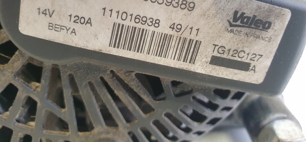

Днес по случайност си погледнах генератора на таралясника - като ти писах.
Малко комбинце с алтернатор 120А 14V - демек около 1,7 киловата.
Днес, малко преди да се прибера погледнах напрежението на системата (по някаква китайщина ръгната в запалката) - 14,3V
Е що :? Предположих, че е по-подходящо да е по-проста схемата за обяснене. Аз на генератора на колата от 1983 г два пъти му сменях четките, защото цената за комплект релерег.с четки ме отказваше от покупка. Така пропуснах възможността да проверя темп.компенсация дали е дефект на релерегулатора или е Бош екстра.
А и явно не съм добър в търсенето. Така и не успях да открия схемата на алтернатора 100А, с който щях дя сменям 50А-вия на пежото 305. За тези алтернатори в мачовския форум четох, че като прекъсне веригата към лампата в таблото или лампата изгори и в алтернатора спира възбуждането.
То и на ладата по спомени лампата в таблото и релерегулатора бяха свързани към 3-те диода. Но не мога да си спомня ладата купувана 1982г. дали беше оригинално с електронен релерегулатор или аз съм го подменил в последствие :?
Не съм измервал падовете по дебелите едножилни кабели. Правих някаква схема от списание, която да следи пада на напрежение на кабел от акумулатора към масата, но не ми се получи. Но пък за да заобиколя падовете на напрежение за волтмера, който вградих в таблото на 305 си изведох директно проводник 4мм2 от + на акумулатора. В последсвие към този проводник закачих аудиото и волтмера стана звуков индикатор :) .
