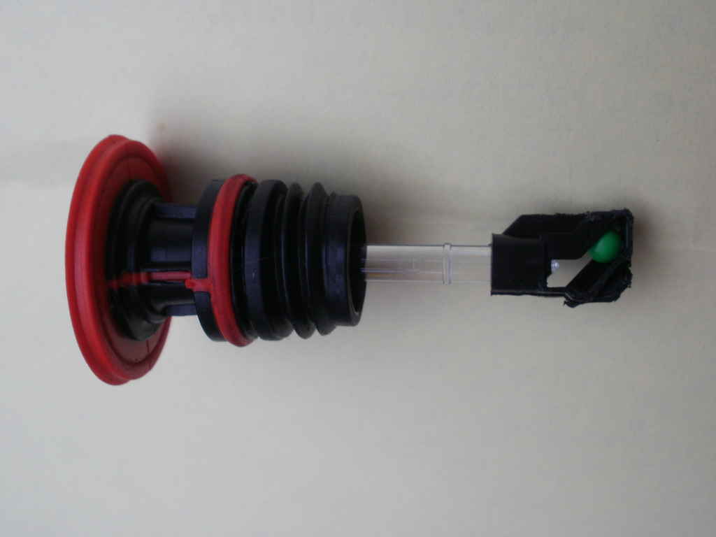

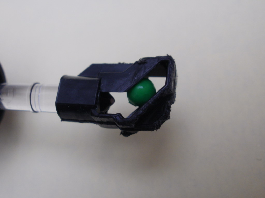

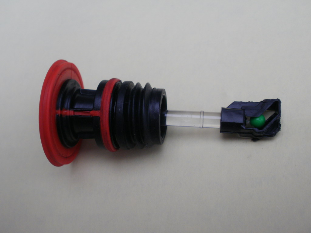

В общи линии подкрепям. На поляка индикатора е вграден в една от тапите към клетките и при развиване успях да го разгледам, но не го снимах. В удобен момент ще го снимам. Няма кошничка и дъно. топчето се движи по едни релси. В долно положение точето излиза извън оста на оптиката и "очото" почернява. Обаче побеляването не мога да си обясня как става.
На монтанския акумулатор, който в момента ползвам обаче или топчето е изпаднало или аз от тапите избърсах една цапаща чернилка, която може да е почернила топчето и за това "очото" да не е зелено, а черно. Ма причината за черното "очо" поне докато Монтанския е работоспособен няма да а ровичкам.

Ето снимките на "Очото"
Очо топче горе.jpg (87.32 KиБ) Видяна 3029 пъти
Очо топче долу.jpg (88.3 KиБ) Видяна 3029 пъти
релсите на топчето.jpg (74.92 KиБ) Видяна 3029 пъти
Neno Er - специалист
kozl написа:
Това ли е "окото" което "свети" зелено при нормално работещ и зареден акумулатор?
Kirilpm - специалист
Да като цяло показва качеството на електролита в една единствена клетка и нищо повече.
Kirilpm написа:
Точно така. Вчера подменихме един 100 Ah-сов акумулатор на който "окото" му "светеше" зелено, а той не можеше да даде ток на колата след като е бил зареждан предния ден и е "палил" мотора.
Той не беше напълно необслужваем защото можеше да му се маха капачката на клетките и да се долива. Съседната на клетката с "окото" беше почти суха и при зареждане не вреше. Имаше още една скапане.
Така, че показанията на това "око" са мижи да те лажем. :lol:
