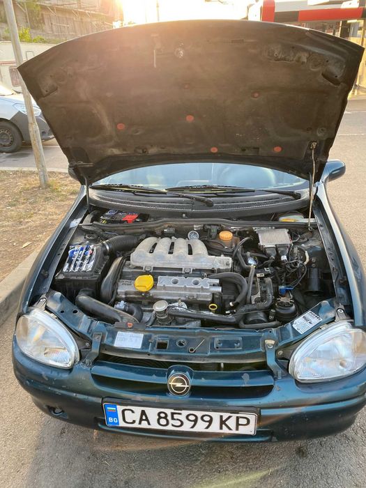

съб фев 05, 2022 9:16 pmn_a написа:
съб фев 05, 2022 8:18 pmiliya_i написа:
съб фев 05, 2022 7:27 pmkr1100 написа:
Датчика на автомобилите за вентилатора е най-долу обикн. в дясно като си с/у колата..
Другото дясно. Като си зад волана дясно. Срещу колата - ляво. :-D
Няколко пъти писах, колата е много гъста под капака, никъде не може да се бръкне с ръка. Трябва да знам къде, най-добре с картинка, та да поиска майстора да разглоби до достъп и да прави каквото ще прави
Потърси радиатор за Опел Корса по година на производство и модел на двигателя в нета.
https://www.autopower.bg/%D0%B2%D0%BE%D ... oDEALw_wcB
В долния край на дясното (по посока на движение) казанче е. Там дето пише М22х1.25.
ПП. Аз не съм виждал този Опел, ама на всички коли дето съм виждал е там. Нито съм майстор.
Сигурна ли си, че този "Майстор" искаш да му дадеш "да прави каквото ще прави"?
съб фев 05, 2022 9:39 pmiliya_i написа:
Искам да ми сложи на таблото цека за перката. Ще го направи, ако знае къде е и има лесен достъп. Значи е долу, под маркуча, който днес върза...
съб фев 05, 2022 6:18 pmn_a написа:
Кка да разбера къде на радиатора се намира температурния датчик?
:? :-D да другото дясно . :partyman:
kr1100 - майстор
съб фев 05, 2022 9:54 pmn_a написа:
Смени майстора. Той знае ли какво ЦК кл. да сложи и има ли ?? Амчи това Цк ще ти изкърти таблото :-D .Трябва да е леко Яко , че то тока на хеликоптера е 12-15А и нагоре. Само през реле иначе това щракало , най вероятно русиш / те имаха такива тумблери/ ще събуждаш околните при включване .- яко щракане. :mrgreen:
Защо не се върже на лесно място - проводниците на хеликоптера ? Най- вероятно хеликоптера е 2 скоростен , бавната степен през реотан / може да е вграден в хеликоптера , може и да е някъде наблизо до акумулатотра.
При някои модели е под стойката на акумулатора за да е по- прегледно и лесно :-D
Ако си с климатроник - дръж го на ауто - управлението си знае работата.
@ " Фланец? За кои датчици,бе kr..??
П.С.: Във вторични има доста колици-отиваш, вадиш си сам квото ти требе ,даваш 5лв. и вечно твое.
При мен като се гледа с/у двигателя в дясно на блока над Фродо ск. кутия.фланец с 2 "дупки" за датчици, единия за таблото или 1 двоен датчик .
По моргите няма отдавна имаше при Гол 2 и Паста Б3 най-ранните години . Халумин бе човек.

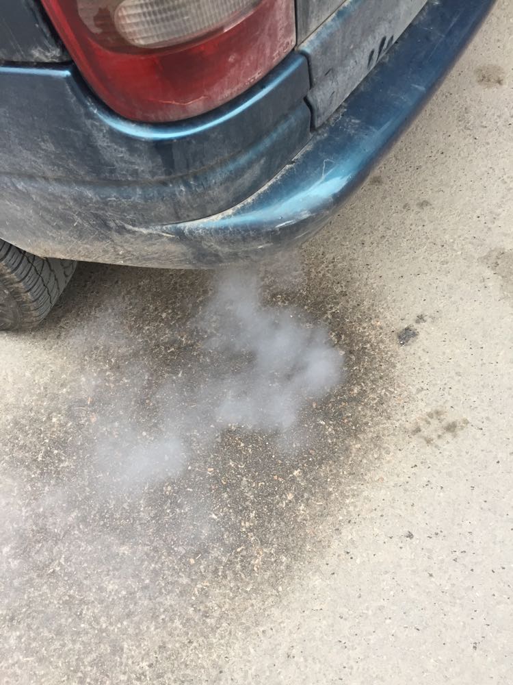

пон фев 07, 2022 3:00 pmn_a написа:
:sad:
Ко е това ?
Ако не намалява антифриза е от конденза- не мой се коси :) . Сега е студено. Лятото няма да има конденз от газта.
А и гарнитурка на кратуната не е плашещо - лесно се смеян.
Виж , ако ти се замазнява предното стъкло вече е сериозна работата, ама няма да се плашиш - само малко лекичко се разглобява и цялото табло навън :mrgreen:
пон фев 07, 2022 5:55 pmkr1100 написа:
Лесно се сменя не3що, дето сама си го правя. Щом друг го прави, изобщо не ми е леко.
Някак не ми се вярва да е конденз ;-(
Cpk - специалист
Екотек ли е двигателя?
пон фев 07, 2022 9:05 pmCpk написа:
Не пише Екотек
