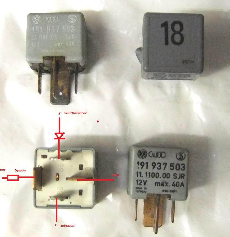

Ето ти една схема тип направи си сам. Светват фаровете след запалване. При включване на габарит се гасят. Действа безотказно от както я направих - поне 3-4 години. Бутнал съм го между фара и акумулатора на същата Астра. Трябва ти обикновено автомобилно реле, бушонно гнездо с бушон и диод. Свързва се както следва:
ТТ данни на диода :?
ivanovbg - майстор
Всякакъв изправителен маломощен - 1N4007 примерно

Трябва да ми се обясни малко като на олигофрен :-D . Намерих от стария ГоУф едно реле като на снимката
Понеже няма означения на крачетата от нета намерих номерациите. Правилно ли съм ги означил,
1 + ли се взема от габарита, 4 към + на късите ли се свързва :? Извинявайте, но не съм длъжен да знам всичко, ако въпросите ми са тъпи просто ги игнорирайте и се абстрахирайте :)

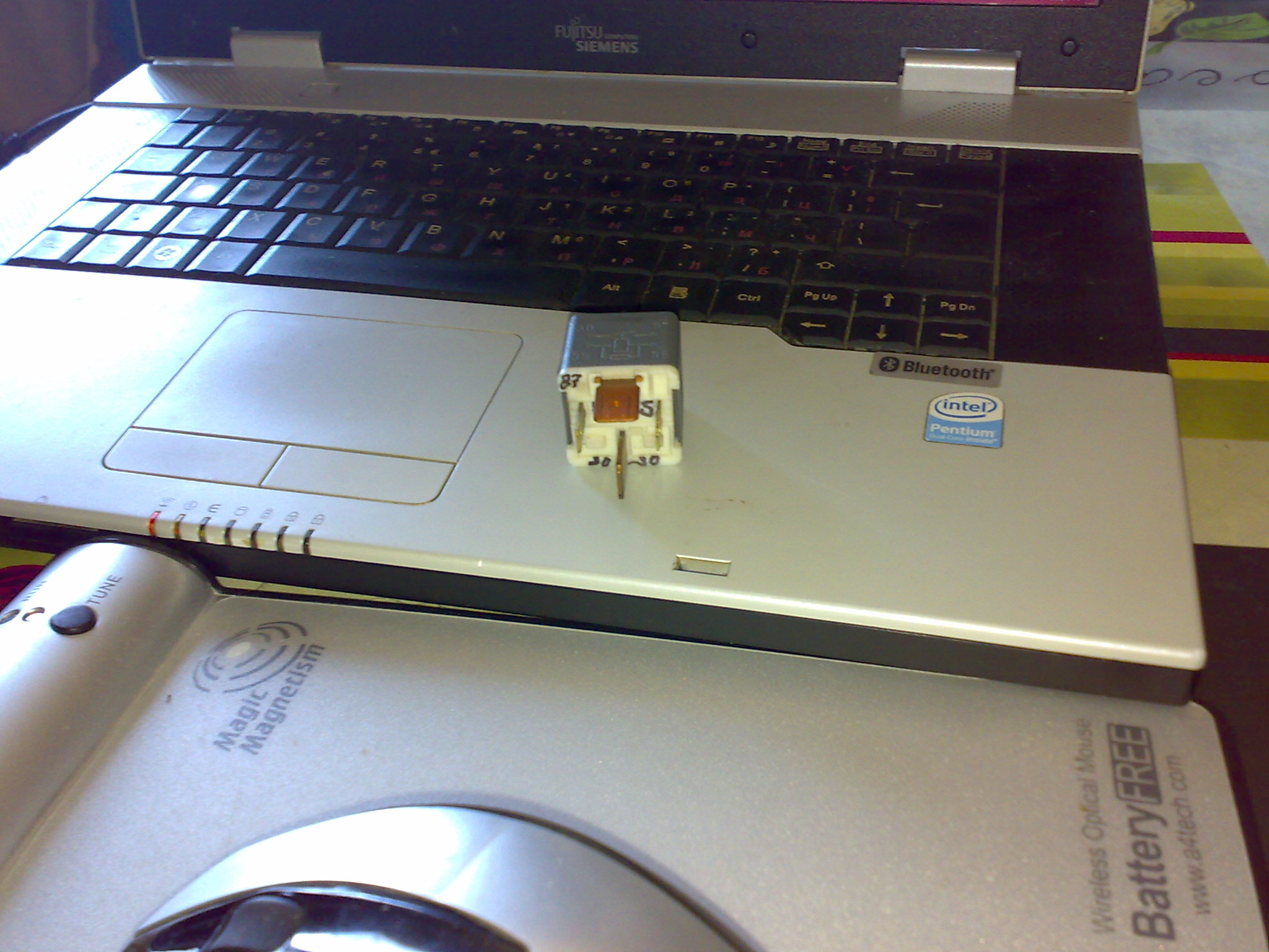

Ето го въпросното реле
dyaneff - майстор
Да Стиви, така се свързва.
+ от габарити
изходен + към къси светлини на+
Диода е точно така.

Нещо не схващам. Каква е идеята с тоя габарит? Аз съм сложил "маса" там.
dyaneff - майстор
Идеята е за автомобили с H4 крушки, да изгасиш "дневните" и да върнеш инсталацията към заводското и състояние. Когато имам престой на място вместо да "светя" си включвам габаритите.
