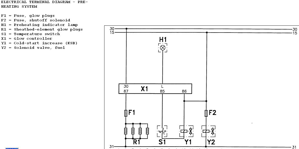

velsi написа: p.s. оказва се, че можело да се получи нормална дискусия и с общи усилия да се търси решението на някакъв проблем.Може, но трябва да се научи да пита и да уважава мнението на хората дето са си направили труда да му отговарят.
И един подарък - ел схема на релето му.

velsi написа:Три страници не е толкова много предвид броя участници. А ако не се бях намесил можеше да е много повече, а информацията в нея много по-малко.Ако Тинки беше поне с начално жичкаджийско образование, а не само с закона на Ом щеше да зададе следния въпрос: Колеги, Форда спря да ми пали. Съмнявам се в свещите и управлението им. Някой има ли схемата на свързване на релето на Форд Фиеста ....Благодаря!
Тогава темата щеше да е 2-3 мнения и с точна информация. А той се държи като селски идиот на който дядо Коледа е подарил мултицет включен на положение омметър. Забелязваш ли, че не каза ще премеря захранването на свещите, а се хвана веднага за телта от 2,5квадрата. Това не е мислене на човек занимаващ се с изграждане на ел инсталации според мен.

ivanovbg написа:Това не е мислене на човек занимаващ се с изграждане на ел инсталации според мен.Не, това е мисленето на мързелив човек. В единият случай ще мина с 1 човек, в другият трябва някой да ми стои в колата, да ми врътне ключа, че аз да меря. Защото това подгряване не работи вечно.
А истината е, че не знам в какво да търся проблема, не им знам спецификата на дизелите.

Тинки, не търси оправдания, а начин да го направиш. На кабелите на мултицета може да се монтират "крокодилчета"/предполагам имаш поне жичкаджийски инструмент/ и да се щипнат на нужните места. Мултицета може да се сложи на предното стъкло и ти отвътре да виждаш показанията му докато оперираш с контактния ключ. Схващаш ли?
А и забравих - трябва да превъртиш копчето срещу знака V
Наличност на хубаво напрежение дори и при 220 волта се проверява с пробна лампа, щот фазомера може да те излъже. В тоя ред на мисли можеше да ползваш коя да е крушка за индикация на напрежението на свещите.
