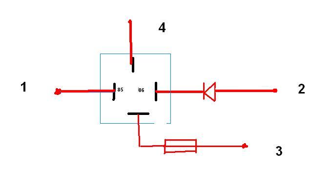

Днес пробвах схемата в предните страници, но излезе проблем. Лампата за зареждане на акумулатора остава да свети, след запалване на колата. Иначе всичко друго е както трябва.
ivanovbg - майстор
Марка, модел, двигател, година на производство.. На кои кабели си свързал...
И какво значи всичко наред? :?
Лампата остава да свети нормално ли или само мъждука?
Та пиши повече :wink:
tarlyo - специалист
Рено 19 МИ '90г. Свързано по кабелите от схемата.
Захранване на релето:
единия контакт на габарит
другия на кабела ,който управлява лампата на таблото
Силови контакти:
+ вързан на кабела на генератора, който идва директно от акуто (през бушон)
другия извод - към къси
Лампата си свети стабилно, не мъждука.
stiv1961 - майстор
tarlyo написа:
Силови контакти:
1 габарит
2 Алтернатор - синьо бял кабел
3 Акумулатор
4 към крушката за фара - къси светлини
Това в червено ли си вързал към ламбата на таблото?
dyaneff - майстор
А "автоматичните " фарове светят ли ?
stiv1961 - майстор
Щом казва, че другото е наред значи светят. При мен няма проблеми. Градски, объркал си нещо свързването, другия кабел трябва да взема + през предпазител. На моя Опел има една свободна букса на бобината, като дам контакт дава 12 В, подвързах го на нея.
