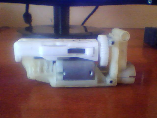

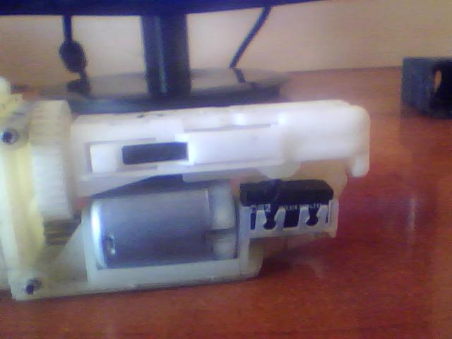

Здравейте .Това е апаратчето за задна лява врата на опел астра ф .Проверих да ли има напрежение на букста и съответно имаше .После след като разглобих самото апаратче му подадах 12 волта на моторчето и си въртеше .Не трябва ли да има от другата страна още едно контакторче DB2 10A 250V Първо си мислех че трябва да са 2 ,но сега си мисля не трябва ли да има постоянно напрежение когато завъртам ключа и съответно като натисни крачето да прекъсва веригата .

dyaneff - майстор
Трудно е без да упоменеш точния модел, но ключето е едно.
Схемата е трипроводна.

skrijo - специалист
Когато е натиснато контакторчето само тогава работи и точно това е проблема, като се премести един път (докато е натиснато) после вече като не е натиснато няма как да се мръдне .Само когато е свързано между 3 и 6 тогава се завърта моторчето .Поздрави .

gogitko - специалист
На моя Опел половината врати не реагираха .Прегледах машинките и се оказаха ключетата.Смених ги и всичко е ОК.
