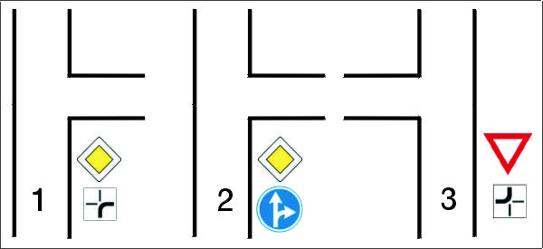

От ония дни в големия сняг и задръстване, реших да се позабалявам, разглеждайки подробно пътните знаци по ежедневния си маршрут.
Явно има доста сериозна далавера от знаци и светофари (поне в София).
Не знам само на мен ли ми прави впечатление огромното количество "самоцелно" поставени знаци, част от които напълно безсмислени.
Ситуация 1: Бих казал направо вредна. По моите представи, приближавайки това кръстовище, първо си с нагласата да "пуснеш" десните, после осъзнаваш, че си на главен път и няма нужда, накрая табелата те връща в изходно състояние. Какво предимство е сигнализирано тук!!??
Ситуация 2: Може би някъде да има смисъл, когато главната улица позволява завиване в обратно посока - 1:100 вероятно. Върхът е когато дясната улица е еднопосочна.
Ситуация 3: Тя върви заедно с 1. Табелата нищо не ми говори.

Колега мисля ,че по т 1 и 2 няма нищо нередно в тия знаци.
на т 1 знака ти казва ,че си на път с предимство и е указано къде точно ти е предимството в случая - надясно .
по т 3 ти е указано че излизаш на път с предимство и ти е указано кой е с предимство .
за т 2 знака път с предимство е ясен , неясен ми е смисъла на втория знак

Нередно - няма, само дето са излишни.
1. Същото е без никакви знаци.
2. Стрелките не указват нищо.
3. Тебелата за Гл. път не дава нищо ново.
Според мен...

ми не си прав
при 1 без табели с предимство ще е дясно стоящия и така (ако ти си срещу знаците в случая ), и от дясно и от среща има кола ,то с предимство ще е този който идва отсреща . Със знаци не е така.
при 3 ако ги няма табелите си с предимство , ако са там - чакаш :-D
за 2 не споря
така казано ,кое ти се струва излишно ?

В 1. - този отдясно си е с предимство, защото е на главен, а спрямо мен десен - същото, както и без знаци. Този насреща не го коментирам - аз със него не конфликтувам, освен ако той не прави ляв - тогава пак е без предимство. Той обикновено има комбинация 3 пред себе си, което е без значение в случая.
В резултат, "Въпреки знаци и табели, АЗ НЯМАМ ПРЕДИМСТВО", карайки по ГЛАВЕН ПЪТ!!! Нещо повече, ако толкова искат да ми сложат триъгълника от вар.3 - същата работа, но по-евтино.
При 3 - знакът е правилен и нужен за ситуацията, но табелата под него не добавя НИЩО - пресичаш ГЛАВЕН ПЪТ - с табела, без табела все чакаш.

колега съжалявам за спама ,но си във голяма заблуда по т 1 от там и по т 3
цитат :
"В 1. - този отдясно си е с предимство, защото е на главен, а спрямо мен десен - същото, както и без знаци. Този насреща не го коментирам - аз със него не конфликтувам, освен ако той не прави ляв - тогава пак е без предимство"
Ако и от трите страни има коли в нерегулирано кръстовище ,с предимство пред всички е този отсреща ти дето ще прави ляв завой . :-D
може да не ти се вярва ,ама е така .

Колега 8180 винаги съм уважавал мненията ти и реших да се включа по темата ти. Мисля че разковничето при точка 1. е в горните ти думи от цитата. Тоест имаш предимство но ако караш по пътя с предимство/ надясно/, но ако решиш да продължиш направо напускаш пътя с предимство. И в краина сметка наи облагодетелстван е този от дясно по пътя с предимство при така реголирано кръстовище а при нереголирано няма да е. Явно по големия автомобилен поток идва от там и затова е така но също е вероятно и да има ред други фактори.
За точка 2 и 3 невиждам нещо нестествено.

На сит. 1 - Да, идеята е този отдясно да ИМА предимство (маршрут на гр. транспорт), а АЗ да го пусна.
Това може да се уреди по 4 начина откъм мен:
- по общото правило на десния;
- знак "Триъгълник" - Спри, пропусни....(Б1);
- знак Стоп (Б2);
- по начина на картинката.
Последният за мен е най-скъп и нискоинформативен, дори заблуждаваш в някакъв момент. По същество се получава, че не ЗНАКА определя предимството, а допълнителната табела. Приближавайки се по "Път с предимство (Б3)" имаш такова САМО, ако завиваш на дясно - за чий? Писал съм го в началото.
Сит.2 - Знакът със стрелките - задължително "направо и надясно (Г4)" НЕ носи инфо - други направления НЯМА.
Сит.3 - Табелата НЕ носи инфо - има ЕДИН единствен път, който може да е с предимство. Знакът е достатъчен.
И в резюме - само на показаните три картинки могат да се спестят 3-4 елемента и евентуално един стълб, без да пострада информативността.
