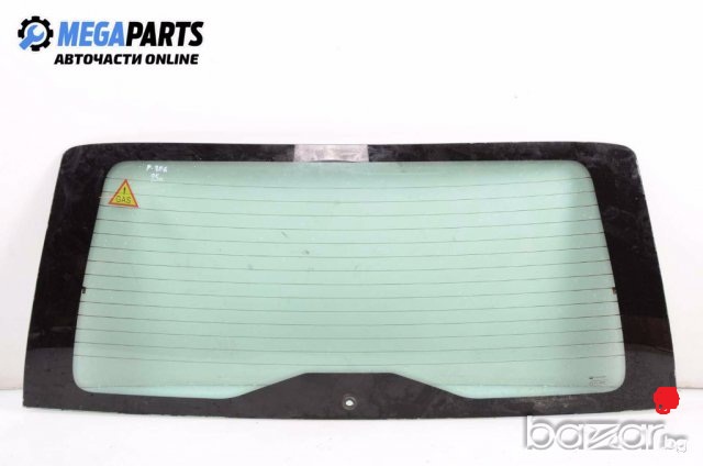

Забелязах, че задното стъкло е разлепено в долния десен ъгъл и при натиск отвътре направо хлътва. На снимката съм отбелязал къде е участъка. Въпросът ми е може ли без да се сваля цялото стъкло да се подлепи, например с полиуретаново лепило и пистолет и как да почистя рамката и самото стъкло

Минаваш със силикон отвътре в този участък и си готов.Няма да е залепено но поне няма да влиза вода.Ако продължи да се разлепва тогава вече ще трябва да го смъкваш.
Препоръчително е някой да натиска отвътре да се надигне стъклото колкото може и другия да шприцва безцветния силикон в пролуката за най добър ефект.

Вече съм имал опит с това - изходът е - автоджамджия - сваляне, монтаж наново. Иначе, ако не вече, то за в бъдеще ще ти хлопа през неравности, за проникване на вода няма да говорим! Успех!
Човека е написал че:
Това означава че няма да е разлепено чак толкова малко, колкото е отбелязал на снимката с червено.
Иначе тоя филм съм гледал как го игра един мой познат с предно стъкло.
Заводски дефект - горе в ляво сложили по-малко силикон. В началото добре докато външния уплътнител не е много стар.
После в дъжд започна да му мие очите. :-D Реши да спести от джамджия.
Резултатът е ясен - ново стъкло и пак при джамджията.
