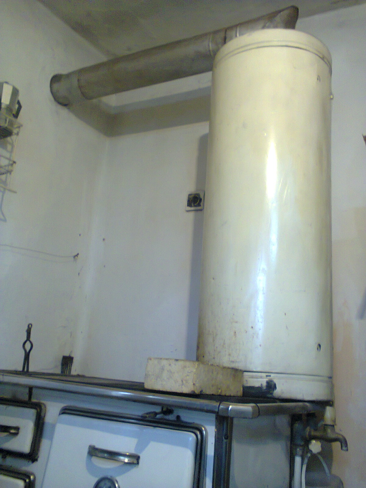

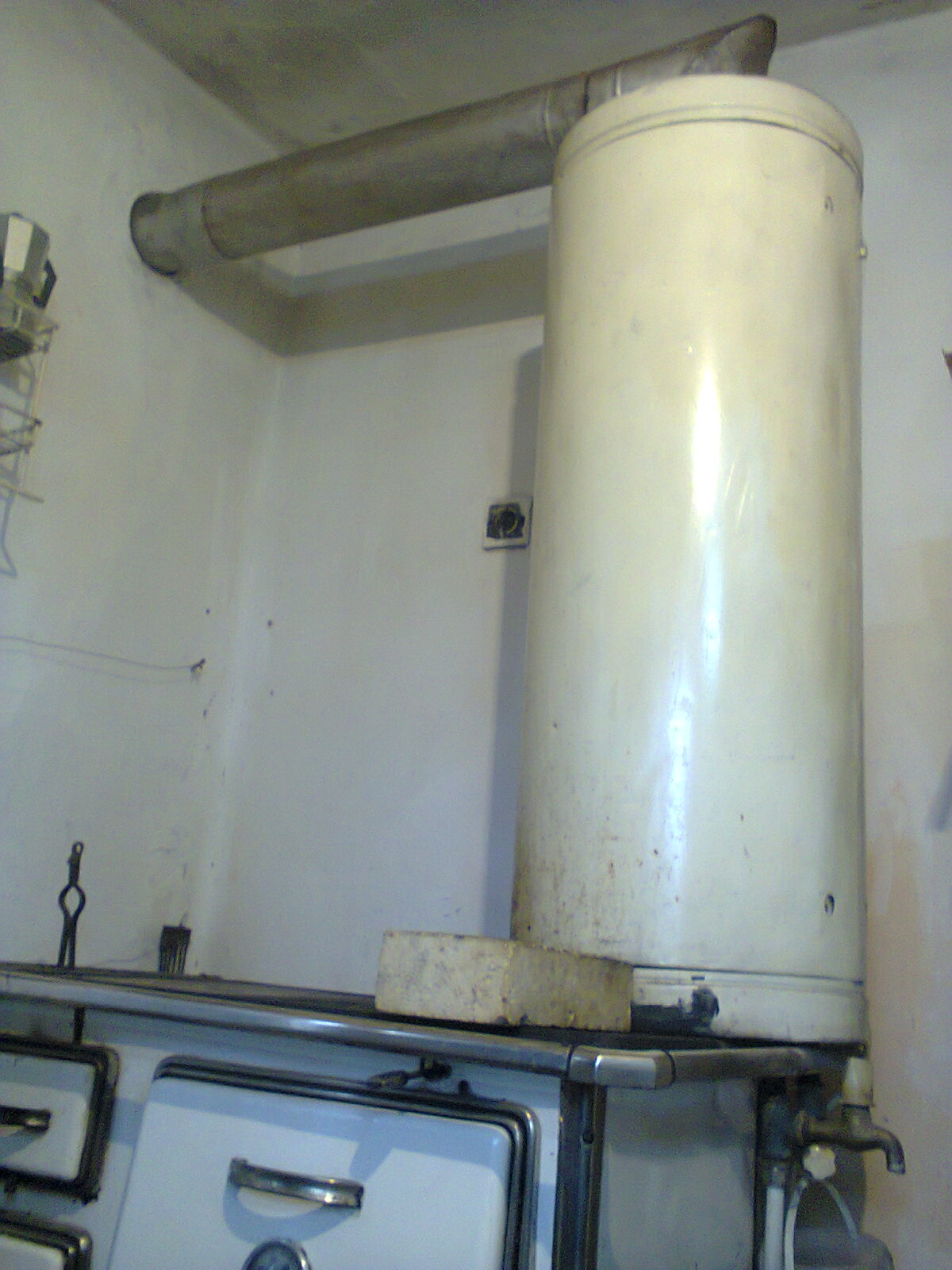

Като гледам тая тухла на печката,ме навяват спомени от детството ми на село.Когато през зимата станеше студено баба и дядо имаха по 1 тухла и там си топлеха краката.
А бойлера им беше една бутилка 80л.мисля че от газ ама не съм сигурен.От някакъв завод я беше взел дядо(работеше като инспектор по котлите) и работеше безотказно.
