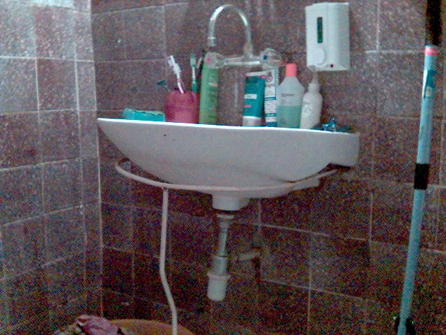

Аз, лично. :lol: / 55 - 58 кг, ако има някакво значение/. С облягане или подпиране. Нямам снимки от момента. И добре, че не беше детето, че ми казаха за случаи от нарязване от мивки и пр. :evil:
Затова съм и сигурна, че никой не се е катерил отгоре й. Щото със сигурност не бях върху мивката :cool:, а тоя, дето може да се покатери беше на училище. Смесителя или по -скоро джаджата му за запушване вече си беше регулирана. Конзолата трябваше да бъде поставена същата вечер.

livewire, Пропуснала си много важна подробност. Когато мивката се отлепи, нещо дрънча ли по пода? Не! Защото в дупките няма дюбели от комплекта за монтаж на мивка. Просто майсторчето ги е откраднал, ако въобще ги е купувал. (Ако някой беше решил да приклекне за да се облекчи връз тази мивка и да изскубне дюбелите, те щяха да стърчат от задната страна с 10-12 см. Който е виждал комплект за монтаж ги знае - 12 мм червени дюбели с дължина 80 мм.)
Поради тази причина е ясно, че мивката ти е лежала върху конзолата, която е била закрепена чрез виждащите се дюбели 8 мм на Видира. А силиконът може да е сложен и върху запрашено - но причината не е в него! Дюбели май няма...
Така че майсторът се е осрал и орезилил като некадърник и крадец на дребно.

Дори да е демонтирана конзолата,тази мивка няма как да падне по показания в снимките начин.
Значи.Имаме фаянс + лепило+2 пласта картон+UD профил+минимум 2см отстояние на профила от стената+2 см.дебелина на порцелана+минимум 3см необходима дължина на шпилката за пластмасовата шайба и гайката.Като прибавим към това и дължина на дюбел се получава дължина на шпилката минимум 20с.Що за траектория трябва да извърши тази щпилка за да се измъкне питам аз.
И отговарям веднага-няма начин това да стане защото най-малко меките връзки към смесителя няма да го позволят.

Препоръчвам Дюбел за тухла 4-ка, от тези, които стават на топка в средата. Измий стария силикон с кореселин, и с тънък равномерен пласт сложи отново силикон и монтирай мивката. Тези дюбели ги има в магазините за скрепителни материали. Ще държи без конкуренция...

Когато си с два пласта гипсокартон после изолация,после кухина и тухлите ти са най-вероятно четворки,решението е едно....шкаф-мивка.Другото е ала-бала.
