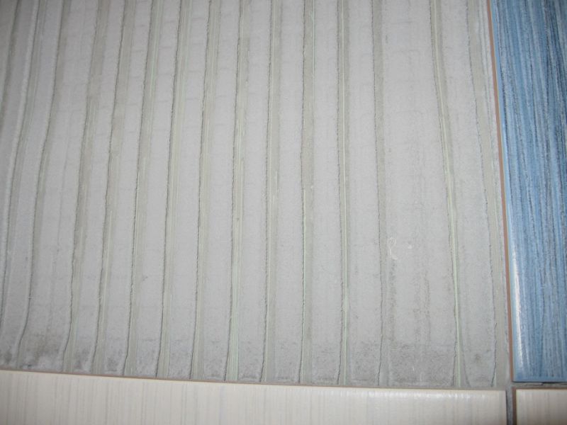

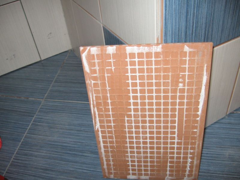

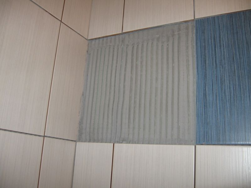

Имам голям проблем след като налепих плочките в банята върху зелен картон след седмица ми паднаха няколко броя от стената.Плочките са лепени на зелен гипсокартон с гребен 7мм, лепилото е обикновенно на русенска фирма ПРОФИ , плочките са се отбелязали доста добре на лепилото дори се четат надписите на гърба им значи не е от ненатискане на плочката кам стената.Но пак на падналите плочки отзад няма никакво лепило както се вижда на снимката.Та питам от каде може да е дошъл проблема че да падат плочки има още 2-3 които чукат на кухо доста и чакат да ги бутна за да се отлепят и те.Друго което искам да попитам е дали ще стани да ги залепя със силикон общо ще са 6-8 плочки.Забравих картона съм го правил с топки а не на конструкция.
МНОГО ЩЕ СЪМ БЛАГОДАРЕН НА ИДЕИ И СЪВЕТИ :)
ЕДНАТА СТЕНАТА
ПО-ОТБЛИЗО
ПАДНАЛАТА ПЛОЧКА ОТЗАД

е как ще паднат бе? :shock: кво е тва лепило? :shock: що не взе някво малко по известно? боро, моро,мурексин,хенкел....
или не си спазил препоръките на производителя на лепилото или тва не е лепило.... какви гаври съм си правил с т.н. тераколи ама плочки да са падали- нивга.....
пробвай да свалиш и други плочки ако падат лесно....сваляй на ред и лепи на ново!!!!
гъст ли си прави разтвора? пък трябваше да туриш една тънка шпакла и по плочката- лепилото въобще не я е хванало...
бахти :?
тва че е на топки ГК-то няма значение в случая...
скоро ми се наложи да сваля залепена плока от ГК на следващият ден ---пада само с чука-на парчета и с хартията на гипсокартона

Подкрепям напълно "cacho" това лепило или е пълен боклук или си го направил много гъсто.На едната снимка ми се вижда ,че е малко въобще не се е "размазало" под плочката.Хора ползвайте качествени материали.Почвай ги една по една защото ако всичките са така скоро ще изпадат.Успех :-D

С това лепило направихме сума ти и обекти с колегата два апартамента /моя и неговия/ основни ремонти ама от до и няма никакъв проблем ако беше от лепилото да бяха опадали всички плочи а не от 20 квадрата само 5-6 гъстотата му беше точно каквато трябва .

и аз съм съгласен с колегите относно лепилото..за да не остави никаква следа въху плочката това занчи че не е контактувало изобщо с нея и вероятно си направил грешката да нанесеш голяма квадратура с лепило наведнъж и докато залепиш всички плочки материалът е поизсъхнал и е загубил свойствата си тогава по повърхноста се образува една коричка която пречи да се осъществи залепването плочка-лепило.другия вариант е изобщо да не е натисната плочката поне леко след като е поставена. и другото остава лепилото да е менте.

не е така нанасях лепило за 3 броя плочки и после за максимум 1 мин ги оправях. и вярваите ми натискани са добре не можах по хубаво до ви ги снимам да видите че са се отбелязали доста добре

да видях сега че са натискани но немога тогава да си го обясня.виждам че колегата по-горе споменава да не е много гъстолепилото макар че не ми се вярва да е това щом нанасяш и лепиш веднага.просто ми е много чудно да не залепи материал за плочката.
lakosste - специалист
някъде бъркаш за да не залепи.пробвай с по-рядко или най сигурния начин е след като си нанесъл гребена сложи лепило и върху плочката и с мисстрията или с неназъбената страна на гребена го размажи тънко да се получи основа и нямаш ядове
vladtod - специалист
колегата не каза дали е нанасял лепило И на полочката,защото е задължително?
