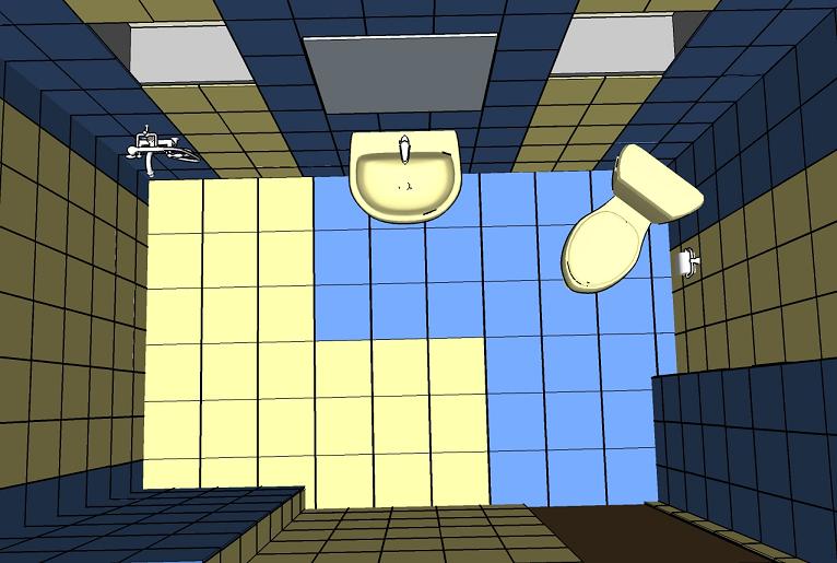

Наредих плочките на северната стена ( тази с мивката) "на сухо", на пода в хола. Оказа се, че при хоризонално нареждане изглеждат доста "тумбести", за толкова малка площ( 300 на 245см). Явно малката разлика във височината и ширината ( 25см на 33) пречи да се създаде чувстото за уют, за което писах преди :?. Ще ги наредя вертикално, така цялата картина изглежда доста по-стройна. На картинките първото нареждане изглежда по-добре отколкото "наживо". Там плочките изглеждат по-малки и може би това създава приятното впечатление. Хората, които ми казаха, че е претрупано, бяха прави! Наживо наистина изглежда много зле заграждането на прозорците и тоалетната чиния и кантовете на пода и тавана със сини плочки. Засега ще умувам върху варианта на EmoZ. Между другото чудя се какъв цвят ще е подходящ за фугите и тавана? Някакви предложения?

Казва се Google SketchUp. В първия ми коментар съм дал линк към нея. Малка е - към 100МВ. В нета има готови модули с различно обзавеждане.

За фугите аз бих сложил: между жълтите плочки-синя фуга, между сините- жълта.Виж за границата между сини и жълти-не знам :?

хрумна ми нещо, от къде идва проблемът
големият контраст между синьото и жълтото и като светлост - сините са много плътно-тъмно-сини, а жълтитие - светли, и двата вида са доста ярки, всеки се "бута" да си привлича вниманието
вариант е, си мисля, да заложите на сините по стените в много по-оскъдно количество - само зад тоалетната и зад огледалото например
"съседната" тема с проекта за баня в синьо със син фриз мисля че няма да го има този проблем, освен че банята може би ще стане много тъмна и ще има огромна нужда от обилно осветление
(аз поне харесвам в банята ми да е Много светло)
хайде, че да гледаме резултат :wink:

За фугите ми е трудно да си ги представя и може и за тях да пробвам пак на сухо с някакви цветни ленти между плочките, още са си наредени на пода, не съм ги събрал :). Тази седмица трябва да довърша измазването, а другата започвам с лепенето на плочките. Все още не съм сигурен как да ги наредя. Ако имате някаква интересна идея, която може да се приложи преди лепенето или заедно с него сега е времето :). В някоя от темите видях пана с фараони и други такива щуротии и ми се върти в главата мисълта да лепна едно такова в жълтата западна стена до душа. mim, за плочките няма как драстично да давам превес на единия цят, защото вече съм ги купил и не мисля да купувам още.Търсих нещо по-весело, комбинация синьо и оранжево, но не открих подходящи нюанси. Мисля, че един от големите проблеми за тези плочки е тяхната големина. Иска ми се да бяха с размери 1 към 2, подобни на тухли, и тогава щяха да изглеждат по-добре за малкото ми помещение. Резултата се надявам да е декември. Не става много бързо, защото след работа не ми се бачка повече от 2-3 часа.

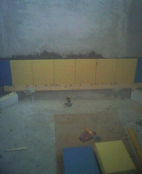

Аз знам - половината фуга синя, а другата половина жълта :lol: . Има още време до фугирането, но мисля че този вариант е идеален за моя случай и ще послушам stanetzz. Ако сложа друг цвят за фуги и той ще вземе да се "бута" да привлича нимание, както забеляза mim и вместо да се отпусна в банята, ще стана разноглед от шарения :). Бях в един магазин и имаха изляти мостри на различни цветове фуги. Синьото и жълтото бяха абсолютно същите като моите плочки., направо ще заспят по тях :). Между другото днес наредих първия ред, много зор. Мастарите се бяха изметнали за два дни откакто ги бях залепих с гипс и на почти всички плочки слагах клинчета. Отдолу е схемата по която се реших да ги редя. Все още не съм сигурен, че това е най-подходящото нареждане, но дойде време за лепене и трябваше да започна. Слагам и една снимка, качеството е лошо, заради стар телефон, но като залепя всичко ще снимам с по-добър.
първи ред
чупката отляво е вече с 3 плочки, както другата и фугата между сините и жълтите подови плочки до мивката ще съвпада с тази на стената
