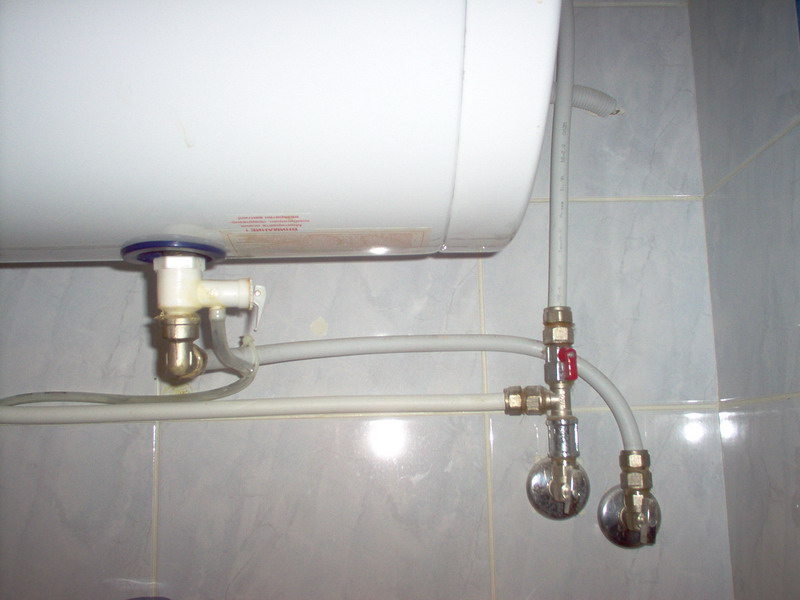

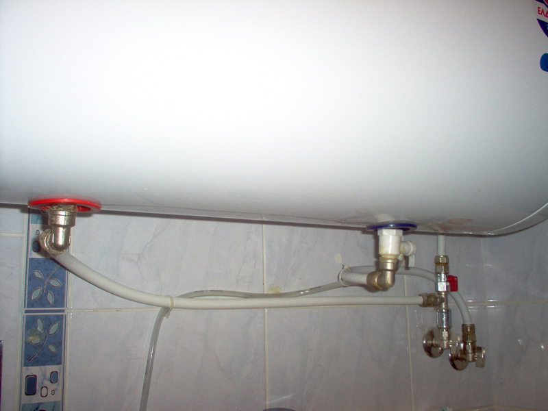

Съгласен съм с Милен. В банята ми точно така съм направил. Профилирал съм добре тези тръби и уверявам те, че е 100 пъти по-красиво от колкото висящите грозни меки връзки :!:

Я пусни една снимка Саше.Само не се оправдавай.И нали знаеш за ква тръба става въпрос? За парнаджийска ,а не ППР с ал. вложка.

Ето за какво говорех. Считам, че не е нужно да режа тръбата за да доказвам, че е с алуминиева вложка :wink:
pic 003_resize.jpg (74.47 KиБ) Видяна 5810 пъти
pic 002_resize.jpg (81 KиБ) Видяна 5810 пъти
сола 180 - специалист
Няма нужда нищо да режеш.
Такава "красота" не бях виждал досега :lol: :lol: :lol: .
Е, ако на няой му харесва да си скача така бойлера :lol: :lol: :lol: :lol:
