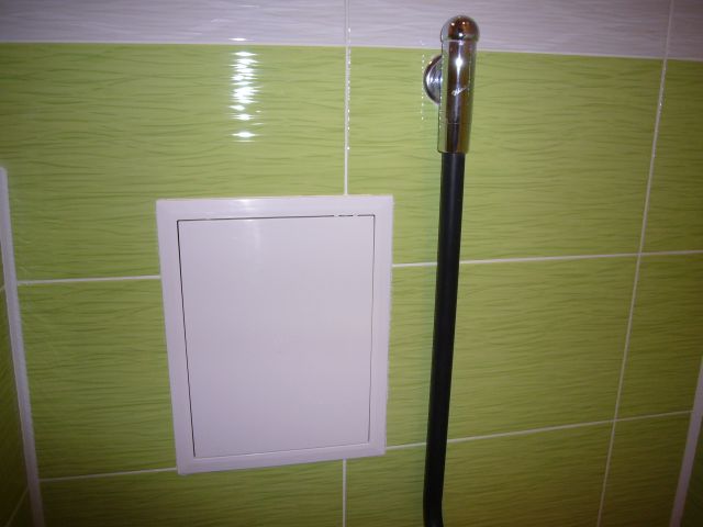

И моите опасения за онова вдигнатото казанче от пластмаса са- малко ми обикновени и по-важното е, да не се пръскаме, като се пуска водата. Да не се окаже-дърпаш и бягаш.
Този промивен кран не е ли един дето се вурти наляво и дясно, като ръчка, да спира и пуска водата. И с него може да се контролира струята и силата ?[/quote]

.Та по въпроса, слагаш си пластмасово казанче, има същите като чугунените от едно време(става и с всеки друг модел казанче), тръба 32мм или 50мм(опитно пробваш),колкото е по-нависоко казанчето толкова по-силна струя, съответно по-малка тръба, разпръскването на водата се регулира чрез вкарването и изкарването на тръбата в отвора на клекалото, т.е. ако е по нагоре--по-концентрирана към дупката струя, ако е по-навътре, е с по-голямо разпръскване настрани.Същото регулиране е и при седящите тоалетни.Фиксираш на желаното положение с гумено уплътнение или силикон, стяга и си готов с нужника
Кран не си слагай, крановете са само за писоарите !

Те това е промивен кран, а не онова дето си мислиш.И с него става.Регулира се количеството вода. Тоя е на Видима и са добри , имат и гаранция която се спазва безусловно(поне във Филбо Варна).Според мен е по-красиво от казанчето, но ти си реши.
Пром Кран.jpg (56.1 KиБ) Видяна 10841 пъти
