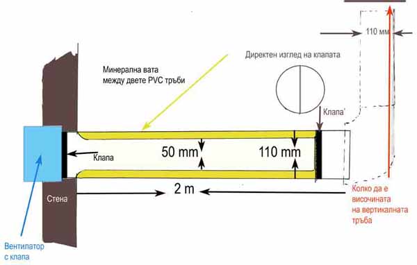

Сигурно съм сбъркал форума, след като никой не дава повече мнения. Въздухопрород мога да направя поне 15-20 м. Но ако някой се е сблъсквал с подобен проблем, нека сподели колко м от него да бъде термоизолиран. Къде ще се сблъсват фронтовете на външния студен въздух и вътрешния по-топъл. Все пак на входа има вентилатор с клапа, а смятам да сложа и клапа на изхода. Има една условна схема, желаещите да отговорят, могат да се ориентират по нея.

Ето какво решение взех най-накрая. Ако някои разбира от тези неща, нека ми каже колко да е дълга вертикалната тръба, за да достига минимум студ до банята.

Студа няма да влезе през тази тръба (имаш две клапи) а през друг отвор, който трябва да имаш (например на вратата) за да се получи циркулация. Иначе вентилатора просто ще върти на празен ход.

Прав си. Вентилаторът ще изхвърля влагата, но отнякъде трябва да дръпне въздух. Досегашните мокри помещения имаха доста фуги по вратите, а сега вратата е с двойно гумено уплътнение. Все пак се надявам, че банята няма да ме "засмуче" когато влизам вътре. Ако няма вентилация гъби и плесени, преди години едва се оттървах от тях. А спрейовете против мухъл са чиста отрова.

Чаках, ама никой не изрази мнение по темата. Режа тръбата до 1,8 м, термоизолирам я и толкова.

Не ти трябва никаква допълнителна тръба :idea:
Щом вратата ти е плътна защо се опасяваш да връща през нея :?:
Имаш два варианта:
1. Принудително проветряване - вентилатора работи непрекъснато и въздуха влиза през вратата (махаш уплътненията или правиш отвор с решетка за проветряване).
2. Естествено проветряване - правиш още един отвор ниско.

Естественото проветряване е прозорец 30 см по-ниско. Проблемът са зимните студове. А вентилационната тръба съзнателно е удължена и изолирана именно заради минусовите температури.

Без тръба (освен тази в стената) резултата ще е същия :idea:
Защо ти трябва да стърчи нещо от стената :?:
Както си начертал удължението ще се получава конденз, който ще се върне в банята :!:
Еклектик - специалист
Схемата е условна. Няма да стърчи, а чрез коляно ще мине под стряхата. Не съобразих, че като слагам клапи естествена вентилация няма да има, а въздушния поток на вентилатора ще изкарва влагата навън. Така че вертикална тръба няма да поставям. Не съм специалист в подобни термоизолации и предполагам , че удължавайки хоризонталната тръба до 1,5 - 2 м, и поставяйки вътре друга термоизолирана тръба ще намаля притока на студен въздух до помещението. Но си мисля че и 50 см с подобна изолация ще свършат същата работа. Оссвен това, при толкова клапи, тръбата/ 50 см /може да се скрие със стиропор и междините да се запълнат с монтажна пяна.
