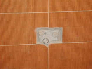

Здравейте на всички!За много години живи и здрави.Благодаря на всички които ме съветваха досега.Ремонта на банята е на финала остава да се оборудва.Обаче има един проблем с какво да скрия това?Изключвам шкафовете,някои вижсал ли е толкова широк ботуш или полу ботуш отвора е 19 см.
