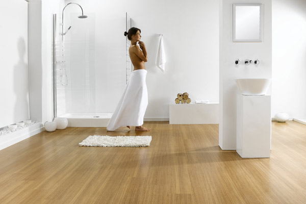

Мисля ,че тук е важна концепцията на мокрото помещение.А за този ламинат ,тя е ясна от снимката свалена от сайта dumafloor.Гледах,гледах разгледах целия сайт ,ама никаде не видях подов сифон и наклони :shock: .Само равен под и душ кабина :?: .И накрая пак с парцала.Абе друго си е да минеш със слушалката и айде в сифона :lol: .
А, не се съмнявам ,че българина може и сифон на тъкъв ламинат да монтира.Какта се казва "нема невъзможни неща".

Ами аз затова питам каква е концепцията - дали да има тоалетна стая, в която водата извън душ кабината или каквото и да било там място за къпане ще бъде изолирана от останалата част на банята или просто се търси по-интересен вариант за баня 150 на 200 см., където водата ще е навсякъде.

А каква е идеята да имаш на пода си нещо, което да наподобява дърво, след като няма да е дърво? И какво значение има в този случай дали е 100% изкуствена материя или камък/теракот/гранит/...?
Аз да запитам ... защо изобщо в този сайт говорят за ламиниран паркет, след като това си е чиста пластмаса? И този "уникален повърхностен слой АС4" ... уникален е AC6, в AC4 няма нищо уникално.
