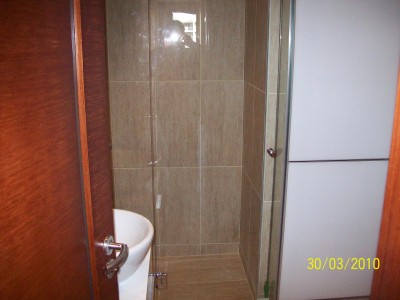

Благодаря на всички за коментарите и идеите. Не се бях сетил за отварянето на вратата навън на малктата таолетна навън
Казвам малката защото има друго по-голямо помещение баня + таолетна.
И все пак, ако искам пералнята да е там където съм я нарисувал-пак трябва да мръдна отвора на вратата, защото пералнята ще запре входа (или по точно ще ми останат 30 см за да вляза).
Тава с отварянето на вратата навън виждали ли сте го другаде? Удобно ли е? Ширината на коридора ми е около 120 см.
Относно другата идея да мръдна таолетната чиния с 65 см напред-тук идеята е да се раздели поещението на 2 части ли?
в този случай ще трябва да се осигури отвор за 2рото помещение, където ще е пералнята...
Моля за ващите коментари, защото така се случват добрите идеяи.

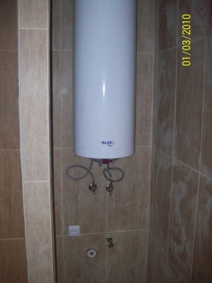

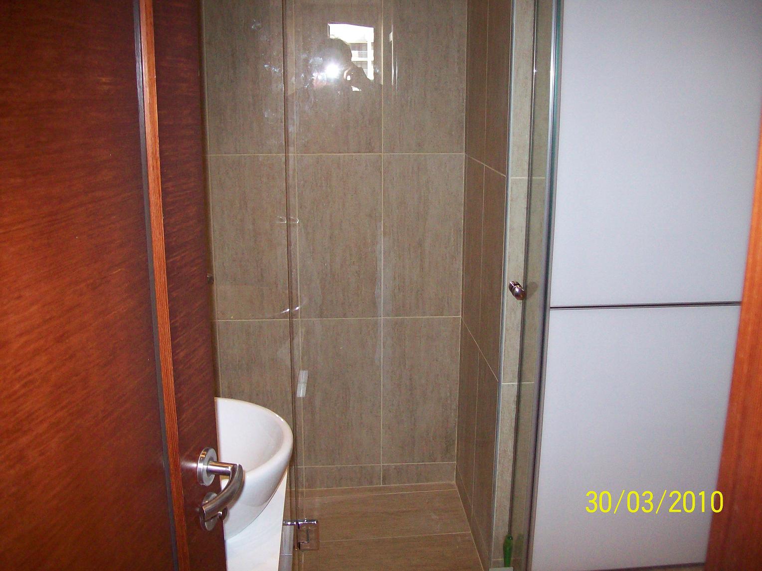

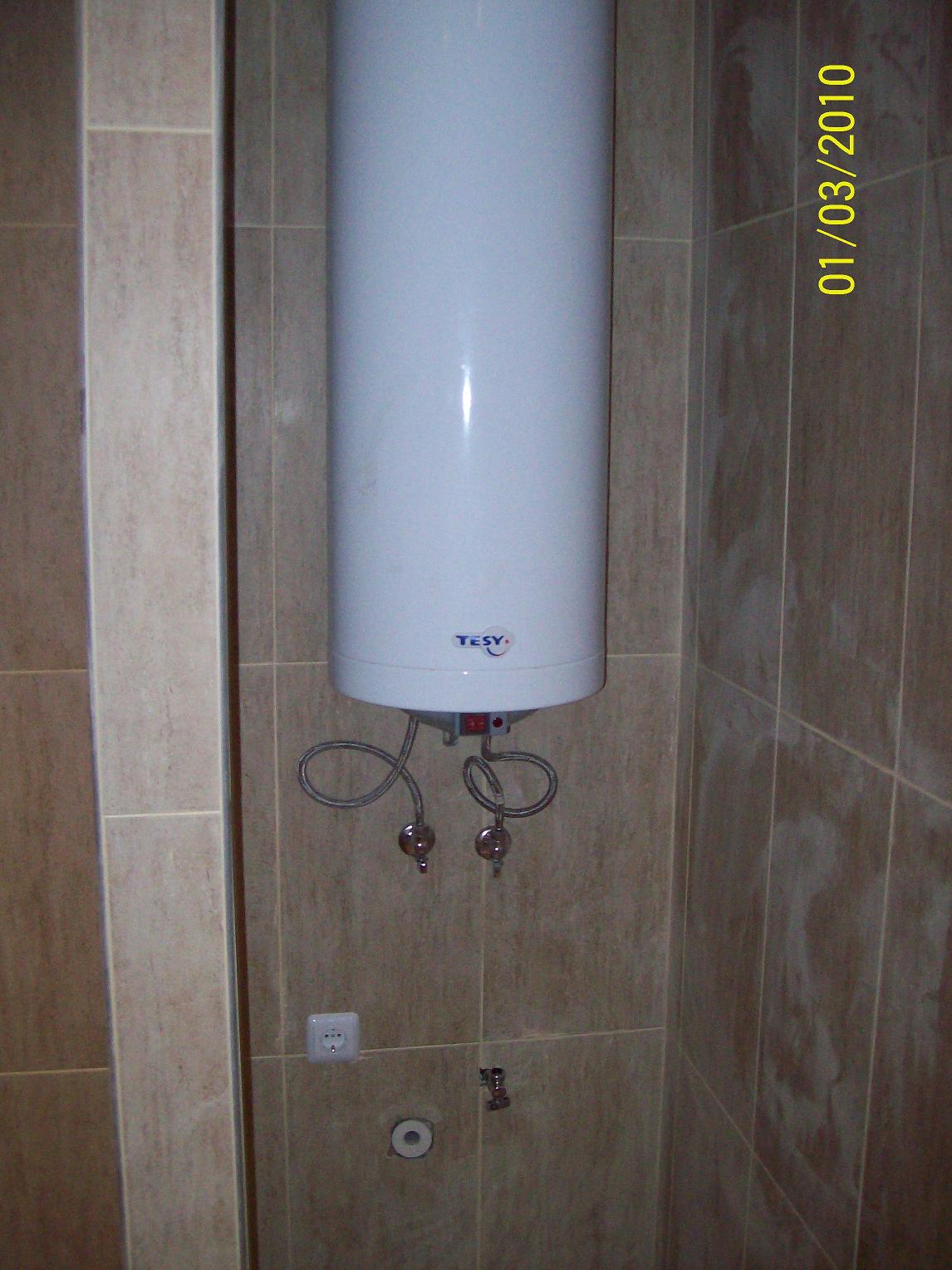

jekasus
- Мнения: 7826
ivanvasilev1970 написа: Относно другата идея да мръдна таолетната чиния с 65 см напред-тук идеята е да се раздели поещението на 2 части ли?Не, всичко вътре, прочети пак поста ми. Това вариант без къртене.
Благодаря.
Но и да направиш малко помещение пак е вариант, дори и бойлера можеш да сложиш там. Това на снимките е направено вътре в банята.
