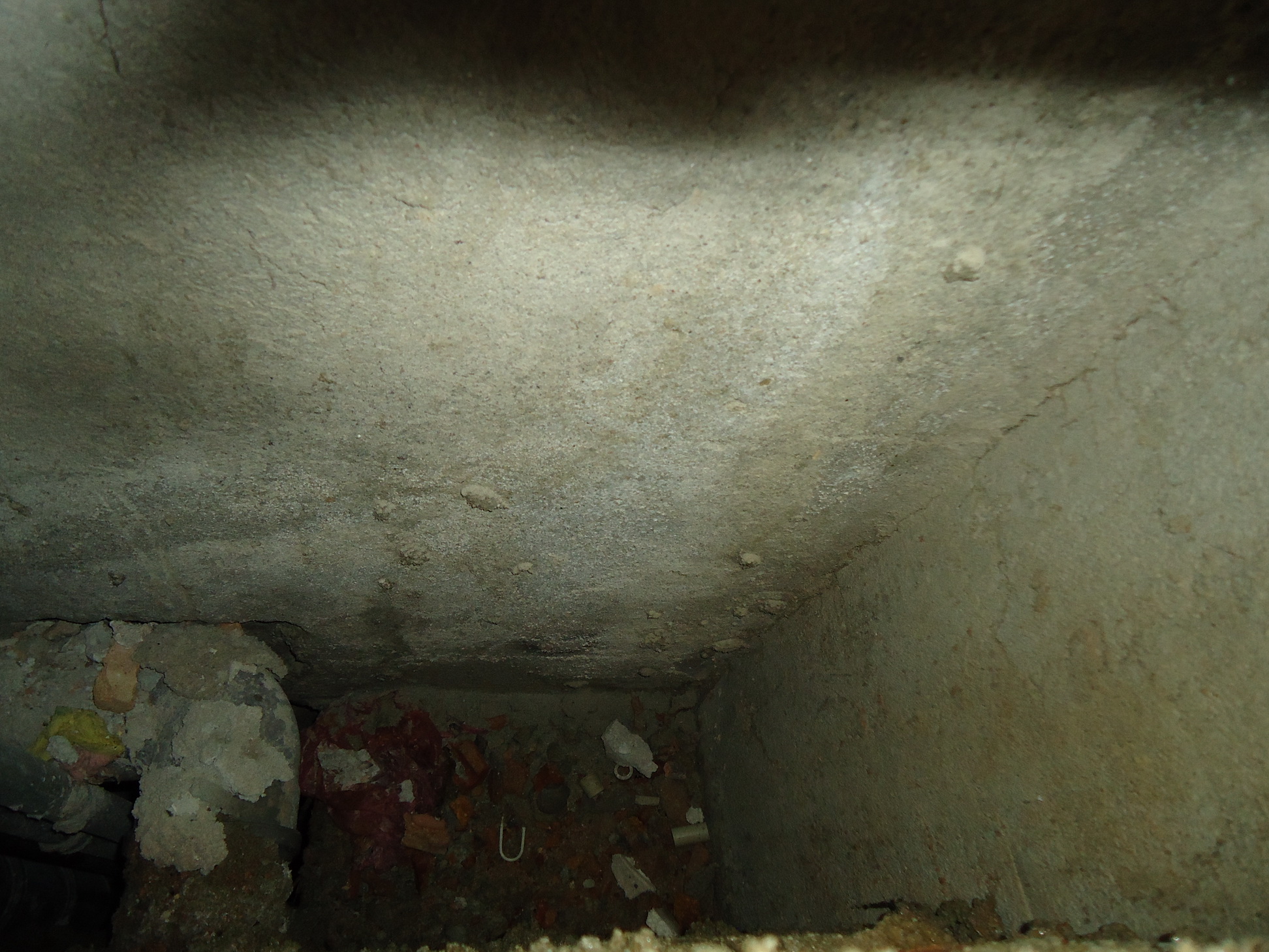

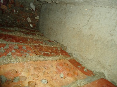

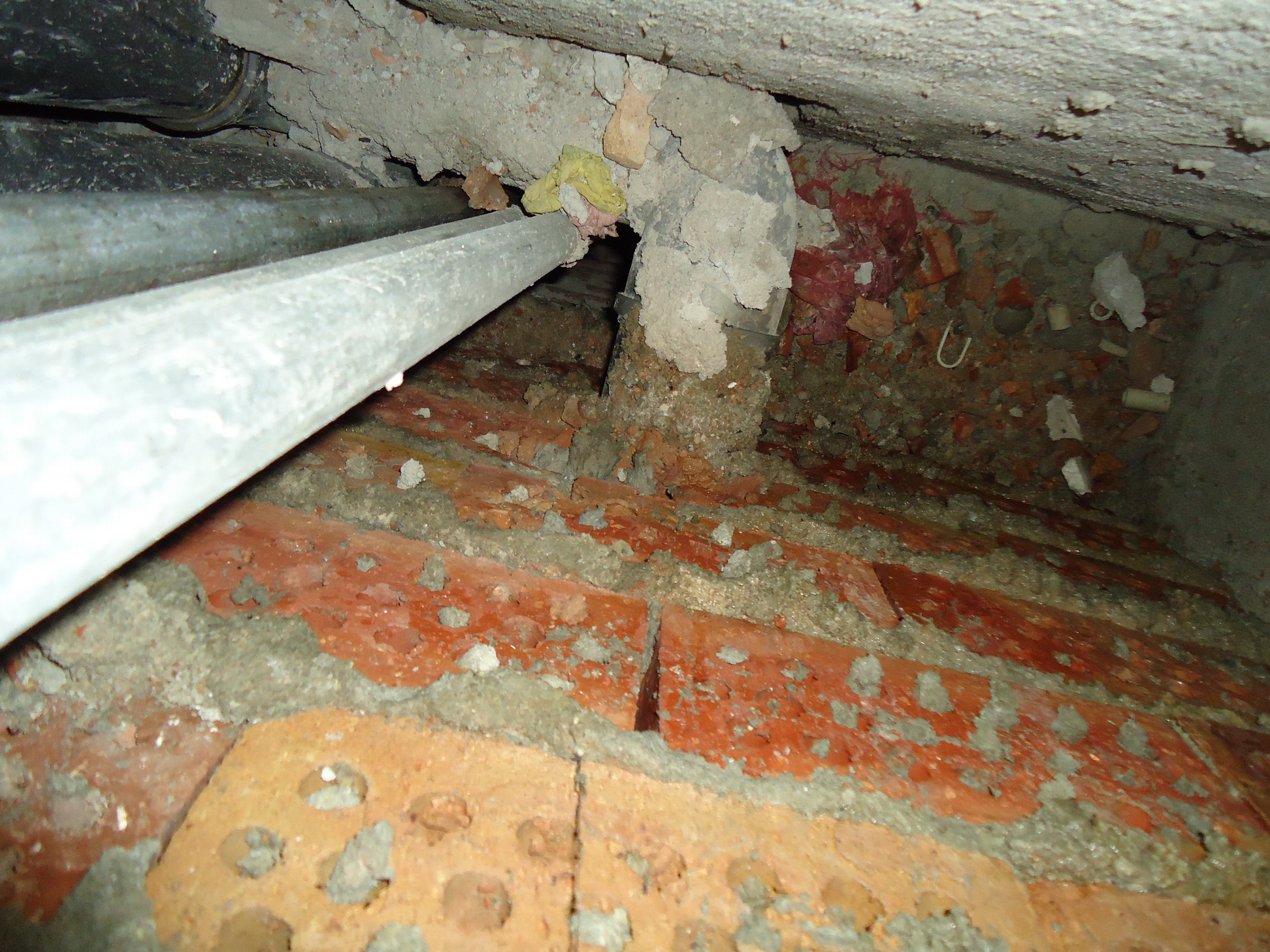

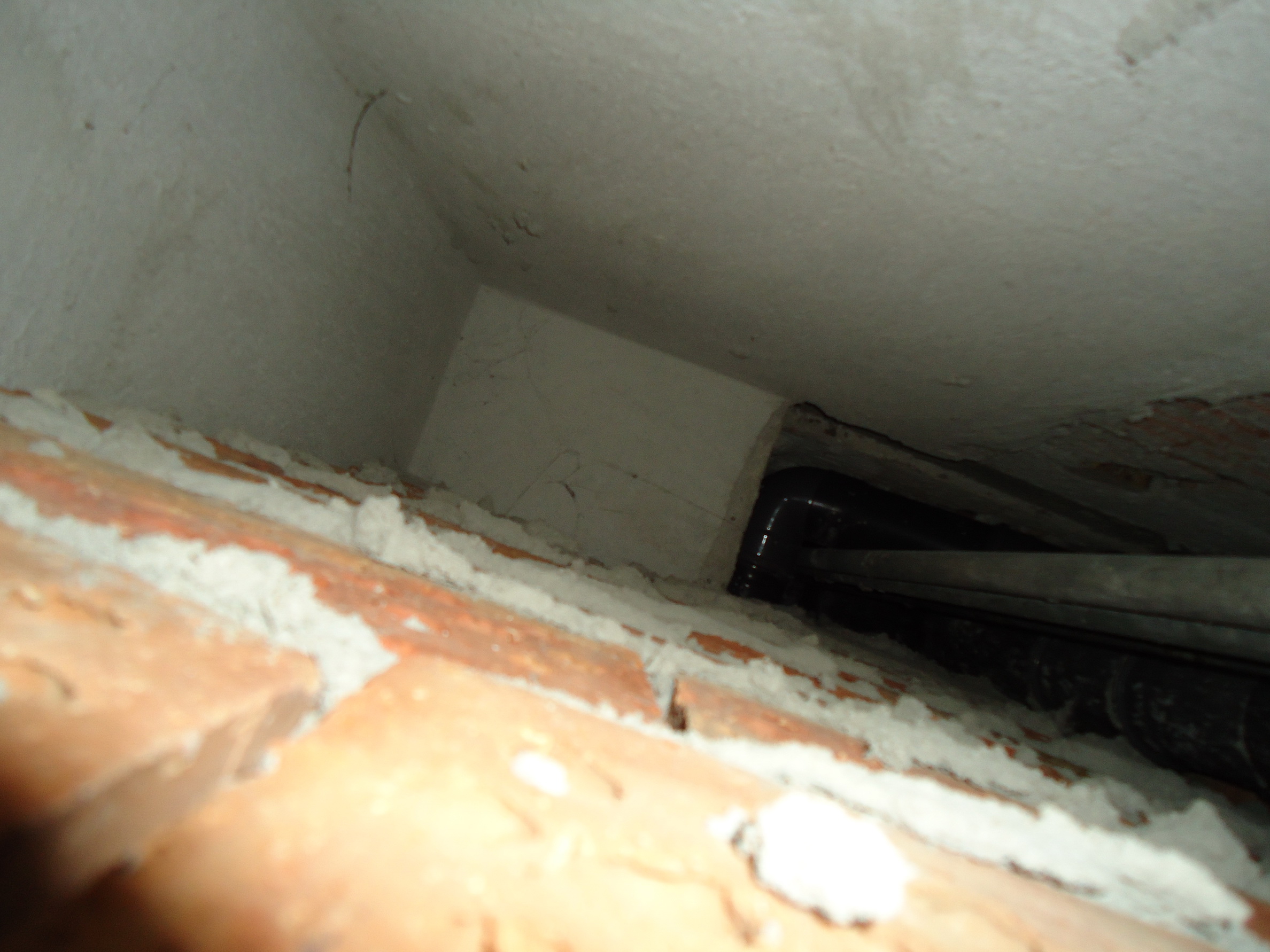

kozl написа:На снимките най-мокрите ъглови фуги (под-стени) ми се видяха тези под мивката.Топлофикация няма, на бойлер съм. Два дни беше спряна водата, а петното се увеличи. За къртенето комшията не е склонен, аз съм склонен, но с ясна представа къде точно е теча.
Според мен без разбиване няма да стане. Ако теча е от водопровода е малък и уред го не лови. Все пак има ли топлофикация - топла студена вода има ли. Ако да пробвай спиране поотделно и реакция на петното.
Спирането на крановете и намалявне на петното обаче насочват проблемите към водопровода, а не канала.
Водомерите какво показват. Примерно за денонощие без ползване на вода

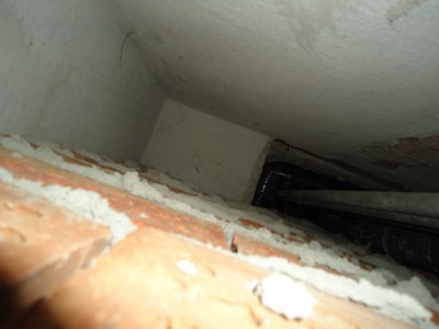

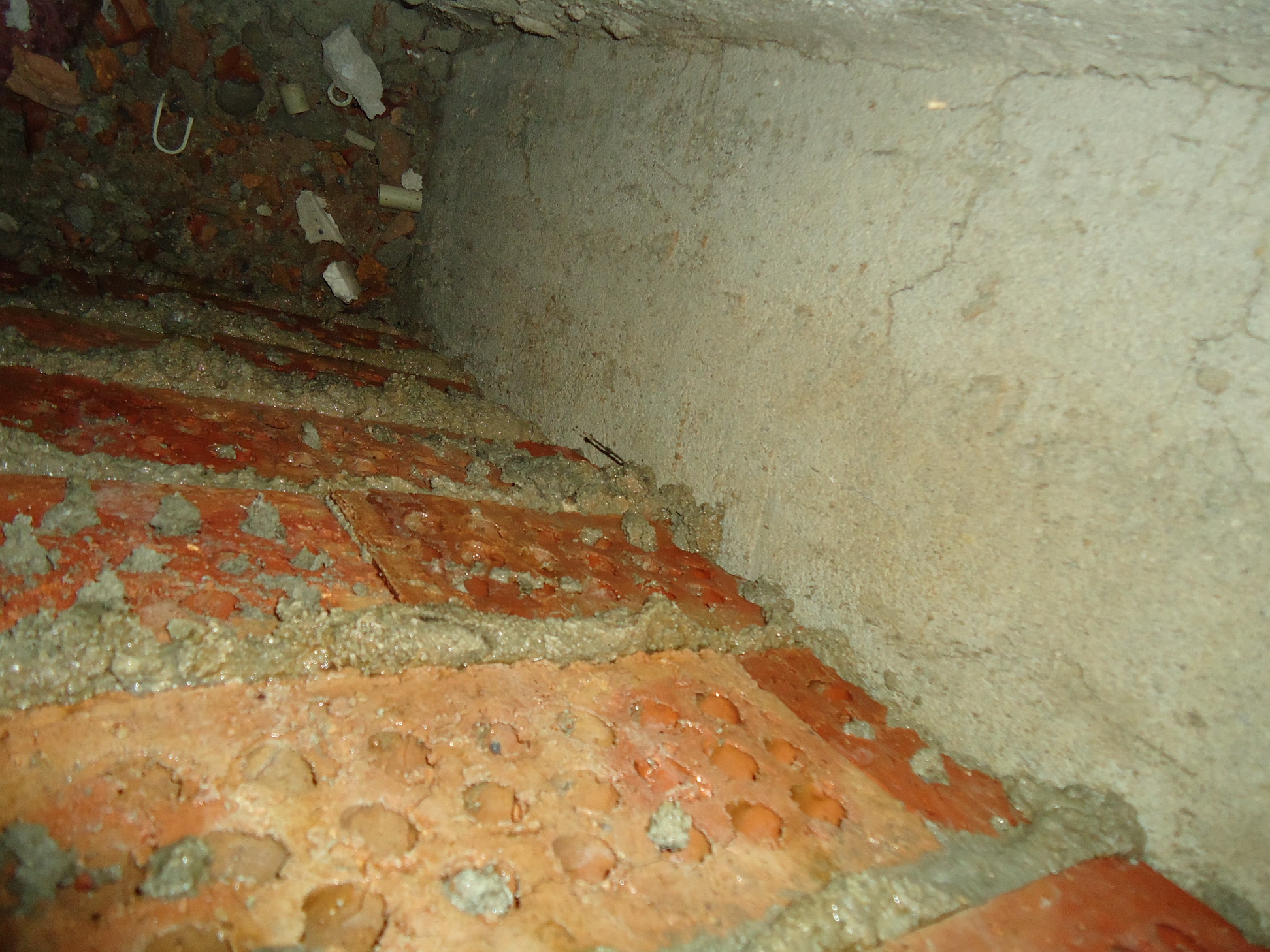

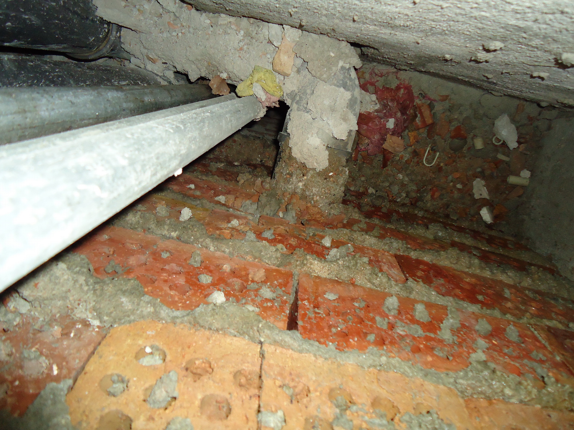

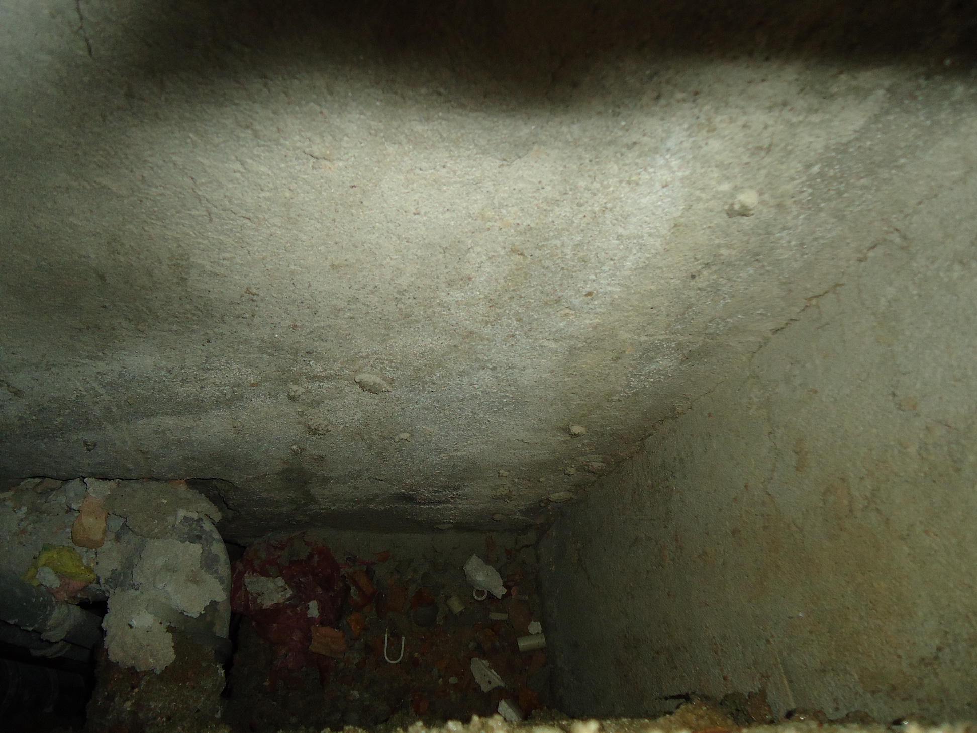

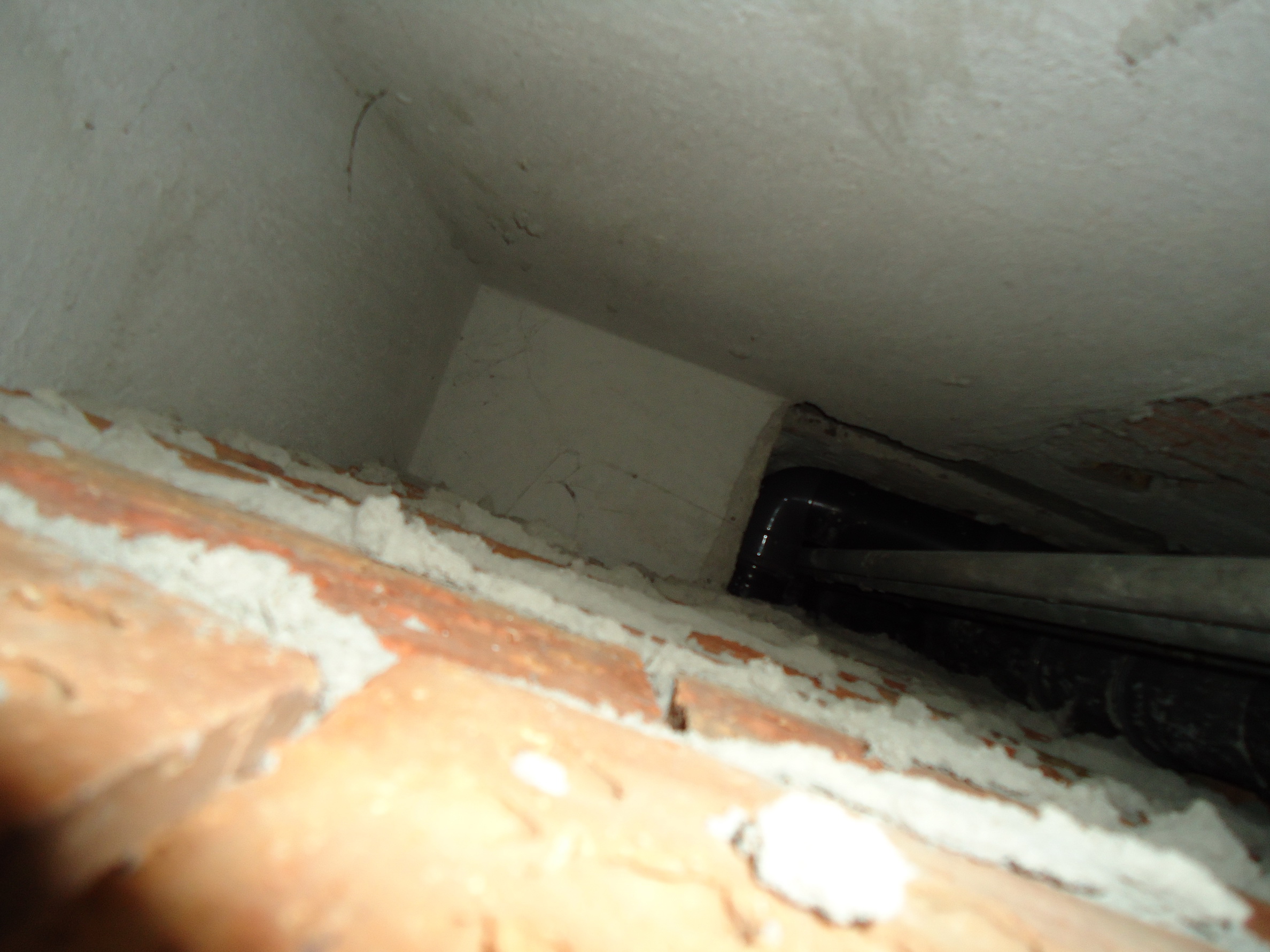

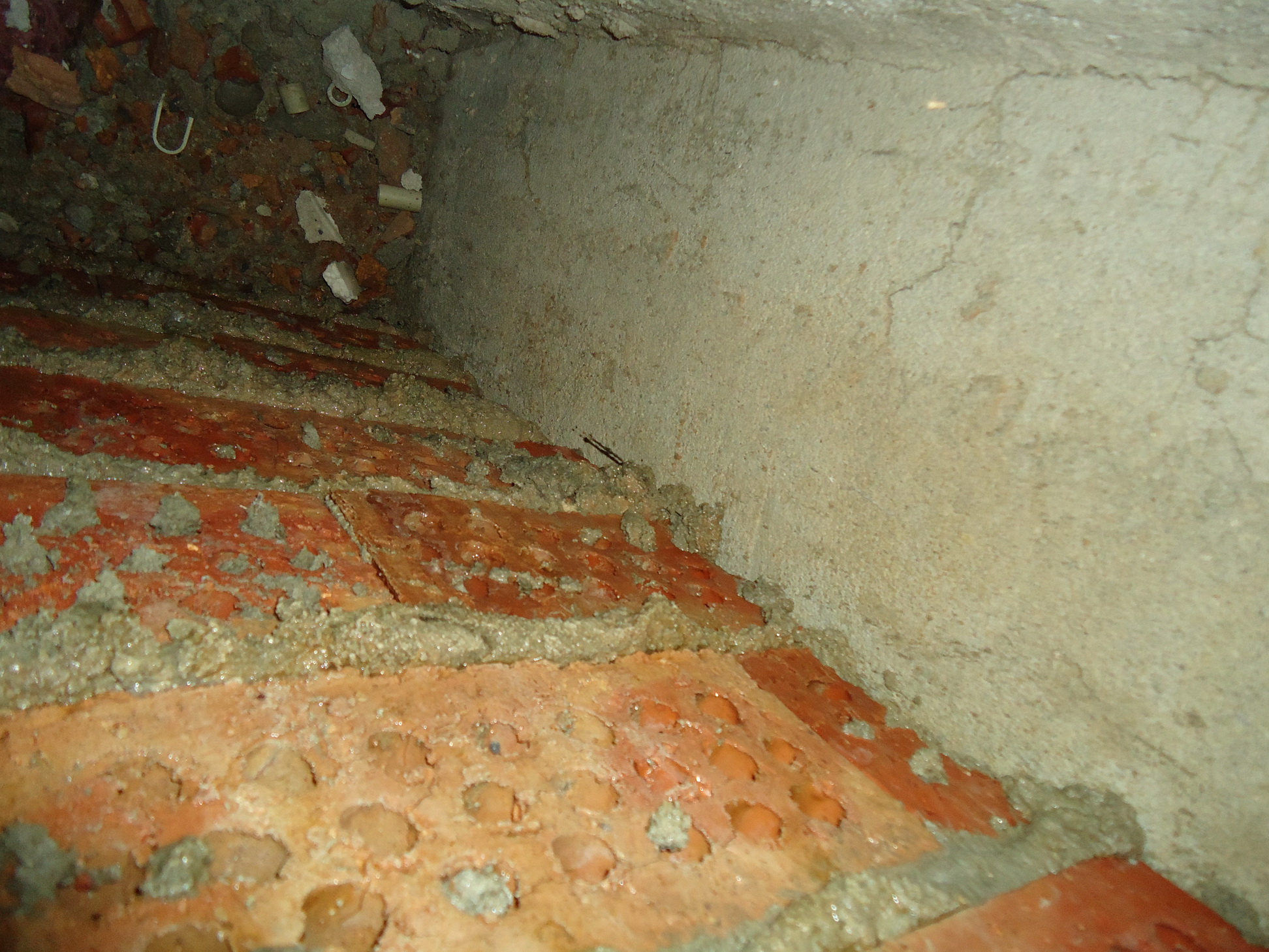

Загатката се заплита. Днес бяхме в съседа до мен. Проблемната стена се оказва част от шахта с щрангове и водомери на всички десни апартаменти. На пипане тръбите са сухи. Отворът за ревизия е малък, но пъхнах фотоапарат и снимах горе и долу. Моята стена е измазаната, а тухлената към съседа. Предполагаемият център на петното на съседа отдолу е някъде точно между отвора на шахтата и плочата. Която пък, като че ли е мокра...
Човекът с камерата дойде и нищо не намери, освен че имам влага в долният десен ъгъл в стаята, която е отляво на моята баня. Но като гледам мократа плоча, то е повече от логично... Според него, течът е от чиста вода. каза да вземем манометри и да установим от коя тръба е.

Това дебелото, дето излиза от съседа, ми се вижда влажно. Но пък вие сте на място и казвате сухо... Зла ситуация

Поцинковани тръби, вероятно замонолитени при прехода в плочата. И вътрешните инсталации ли са с поцинковани тръби? Прегледайте водомерите за прокапвания. Някои водомери са комплектовани с пластмасови уплътнения, които са причина за най-честите проблеми от прокапване при холендрите.
Аз лично си разкъртих банята, за да установя, че водата се стичаше отгоре. Точно при мен влизаше в куфара на тръбата от моноблока и избиваше струйка от куфара. Но комшията под мен изрева, а аз съм дигнал ръце, при мен е пълно с петна. От години е така. И от де стича се вода и до ся не се разбра. На никой не му се разкъртва, особено като поражения от течове при него няма.
Като се усили теча ще разберете от къде ще избие.
Каналите обичайно протичат при запушване като заработят напорно. Но пък сифоните издават близостта на запушване. Случва се да има пробити тръби при монтаж с дюбели. Все пак дюбела е като кофти запушалка и пуска малко теч.

n_a написа:Това дебелото, дето излиза от съседа, ми се вижда влажно. Но пък вие сте на място и казвате сухо... Зла ситуацияНе съм казал "сухо". В тази шахта няма нормален достъп. Само ръката с фотоапарата
kozl написа:Поцинковани тръби, вероятно замонолитени при прехода в плочата. И вътрешните инсталации ли са с поцинковани тръби? Прегледайте водомерите за прокапвания. Някои водомери са комплектовани с пластмасови уплътнения, които са причина за най-честите проблеми от прокапване при холендрите. .... Каналите обичайно протичат при запушване като заработят напорно. Но пък сифоните издават близостта на запушване. Случва се да има пробити тръби при монтаж с дюбели. Все пак дюбела е като кофти запушалка и пуска малко теч.Само щранга е с такива тръби, след отклоненията са полипропиленови. На пипане до където се стига е сухо. Аз пък доколкото виждам моята стена изглежда суха, всъщност само плочата ми изглежда мокра...
Тези дни ще идва и специалист ВиК, та ще видим какво ще каже. Ще се опитам да потърся и тези манометри.
