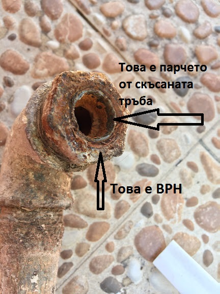

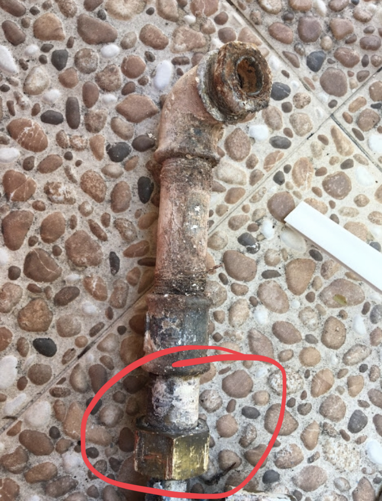

Аз го виждам като скъсана тръба, а това на последната снимка е муфа-нипел, която си е здрава.

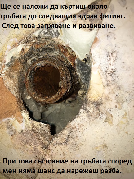

Да, наистина е така, radius e абсолютно прав. Сега като го загледах това е скъсана тръба и парчето е останало във вътрешно редуктивния нипел. Лошо, много лошо- къртене до фитинг, загряване, развиване. Тук ножовка няма никаква работа.
turbocharged - специалист
Груба грешка да натискаш само с един водопроводен ключ тая 100 годишна тръба. Трябвало е да ползваш втори ключ да държиш тръбата да се мърда. Станалото станало. Тръбата е скъсана. Трябва да се кърти до следващия фитинг. После яко нагряване с горелка и може би развиване. Работата е сериозна. Аз бих извикал водопроводчик, а имам доста инструменти и опит с тръби.

Предполагам че е искал да свали водомера от месинговия холендър. Там има къде да държи контра с втори ключ.
muhala - майстор
След водомера ли е белята?

Пак щеше да цъфне, въпрос на време.По-добре сега, от колкото, ако го няма у дома.С плашка може да се реже резба и така, след леко къртене, но по-добре, както казаха, да се чисти до фитинг.

Има голяма вероятност лекото къртене да доведе до скъсване в следващата връзка и така може да стане лавинообразно...
Да изчакаме отговор какво има от другата страна на тръбата, по възможност с снимки.
