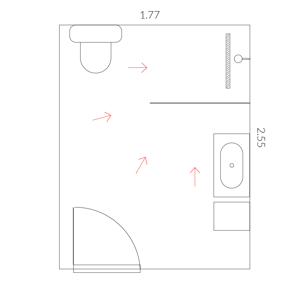

На първата снимка от последният пост няма праг/лайсна, т.е. е даден наклон към линеиният сифон на цялата баня или греша?

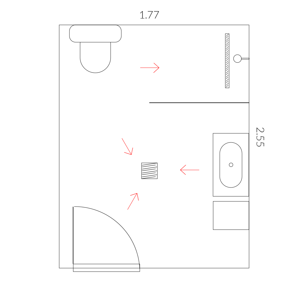

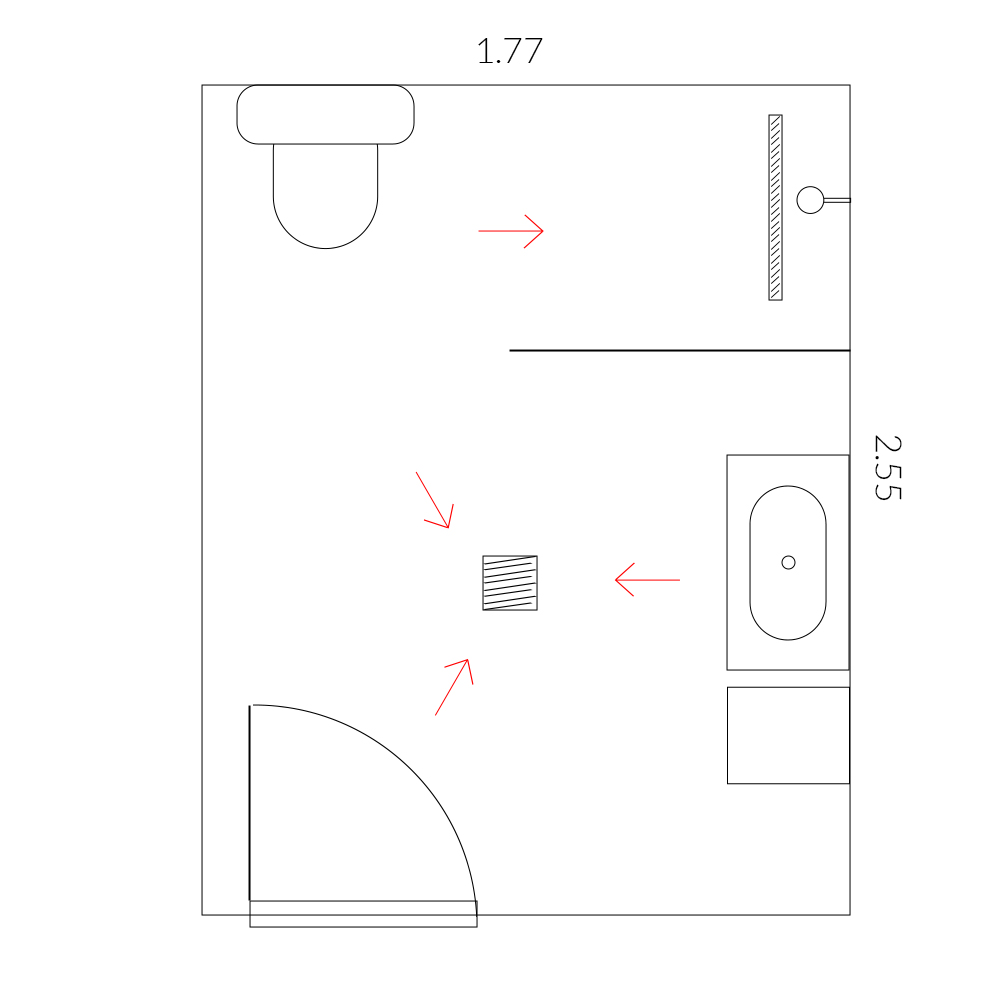

И още един въпрос, възможно ли е да се даде наклона така както е показано на тези схеми, преградата ще бъде повдигната от земята, за да може разлята вода от мивката например също да се стича там. Или е по удачен вторият вариант с втори сифон?
В тези случаи може ли да се получи без прагове?
chapara - майстор
Задължително само първия вариант, защото растера на плочите ще стане пълна цигания при един от двата сифона! :cool:
Най добре ще стане с ъглов линеен сифон, или в краен случай на насрещнта стена на банята в душ зоната.
  jekasus - майстор
Разположение ва втори сифон е не е правилно, мястото му е под мивката.
Заради специфика на наклоните, спестява 1- 2см при вратата.
Но е излишен при големите плочки...
Там той присъства, а ефекта от него нулев.
На първата ми снимка се вижда, къде съм резнал плочка, че да го направя без лайсна. Замазка няма как дам акъл, там много неща са важни...
