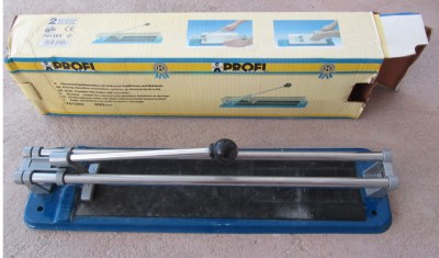

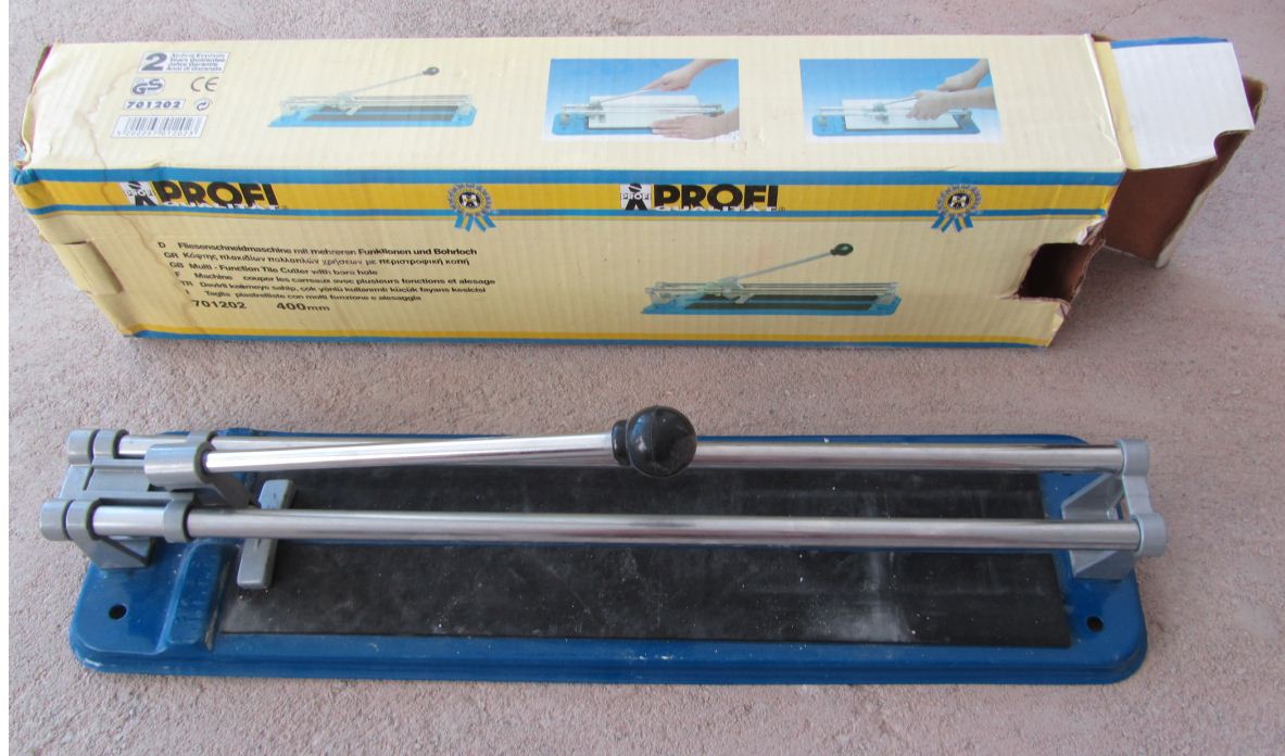

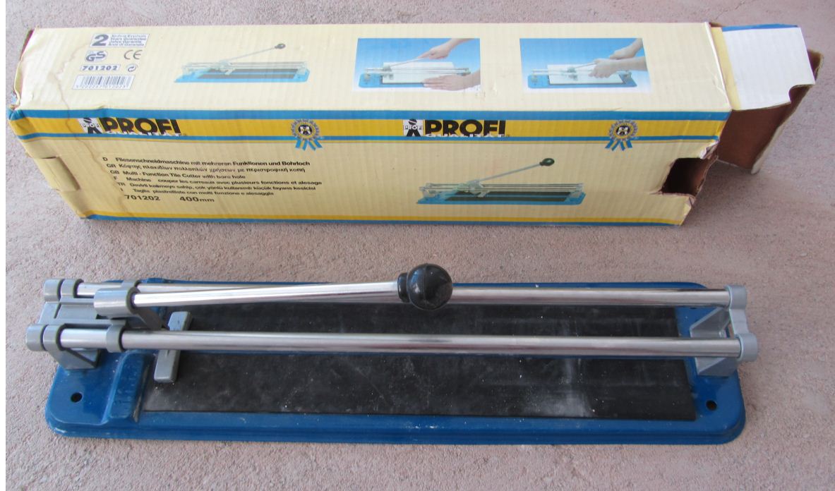

тези дни ще започна лепенето на плочки в тоалетната. Преди около 4 години трябваше да залепя около 10м2 подови плочкии тогава си купих ето тази машинка:
Имах спомени че някак си луфта на резеця към края се беше увеличил. Какво имам в предвид-на плочката си има начертана линия за сряза-започвам от единия край точно на линията, а като стигна на другия край среза е избягал с 5 мм?
това дали се дължи на луфт или на устройството, което е зад машинката?

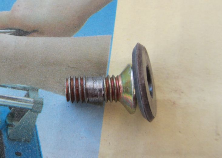

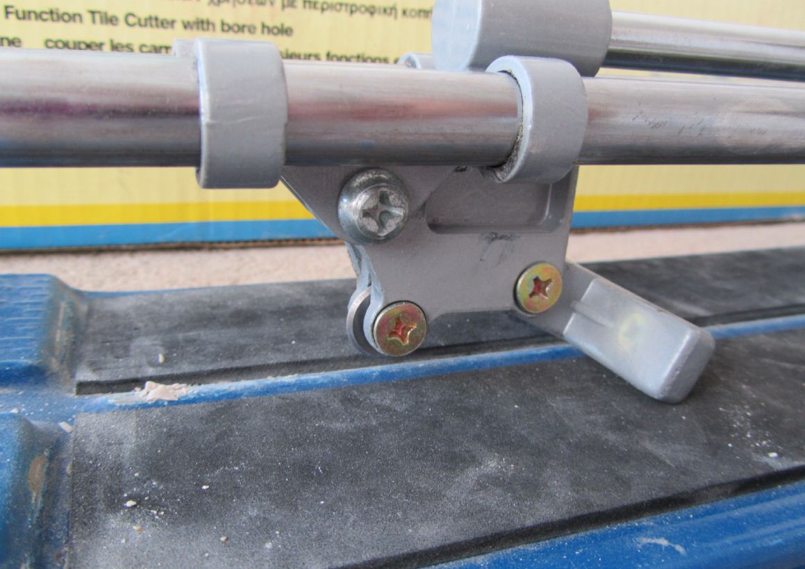

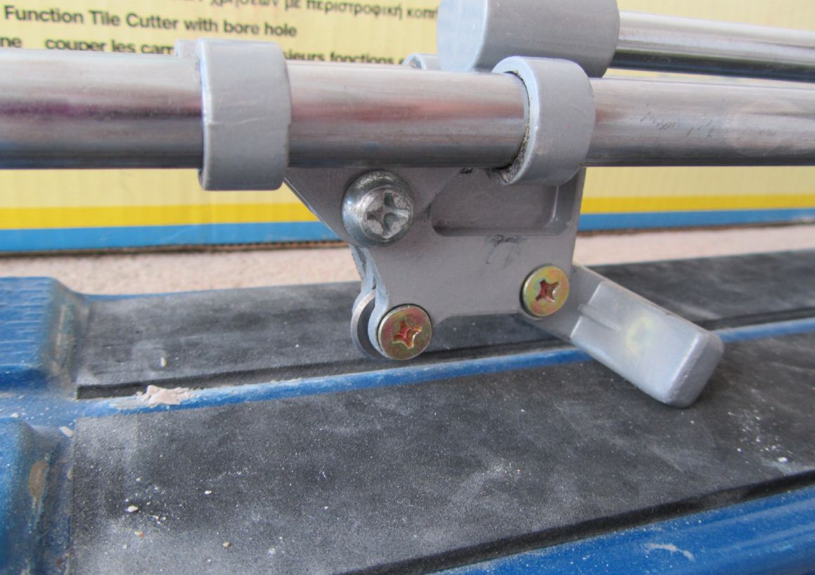

Това е втора снимка :
Дали тези винтчета е редно да се достегнат? Това ще намали ли луфта?

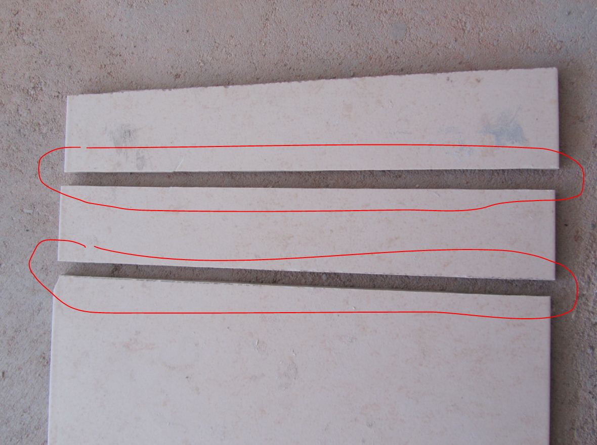

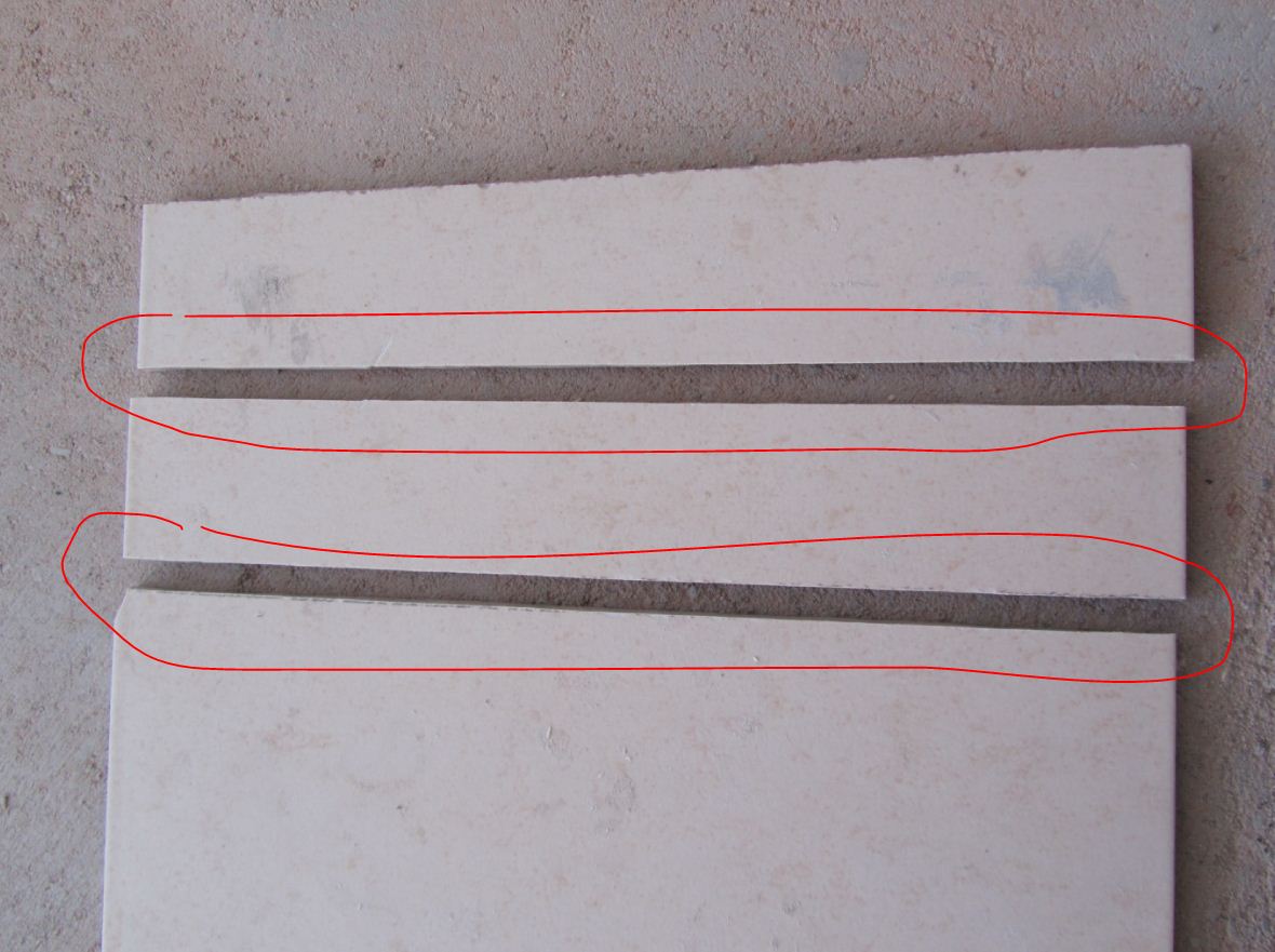

А това е снимка с два сряза , което направих днес на една подова плочка.
Та...какво мислите за машинката. Как мога да я "постегна"?. Някакъв съвет за по удачно рязане с такава разхлопана машинка?
ZEDYCUS - майстор
Постегни я, май месец и аз така , взех машинка и веднага я постегнах( viewtopic.php?f=45&t=37978 ) но едни 2-3 мм винаги се получаваше разлика. Накрая чертах плочката и после режа по чертата, за да не се криви с ограничителя. Евтини машинки какво да ги правиш.

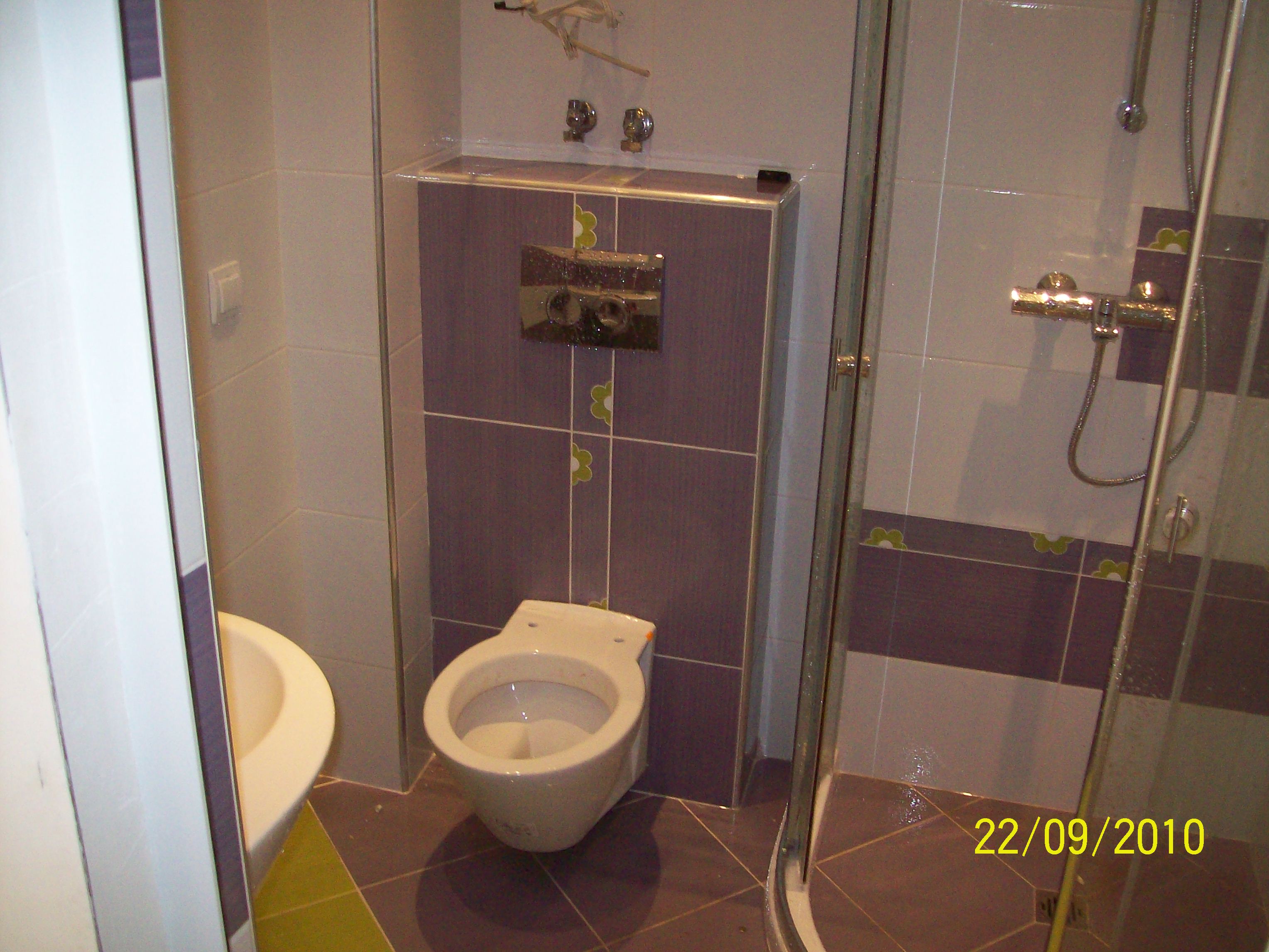

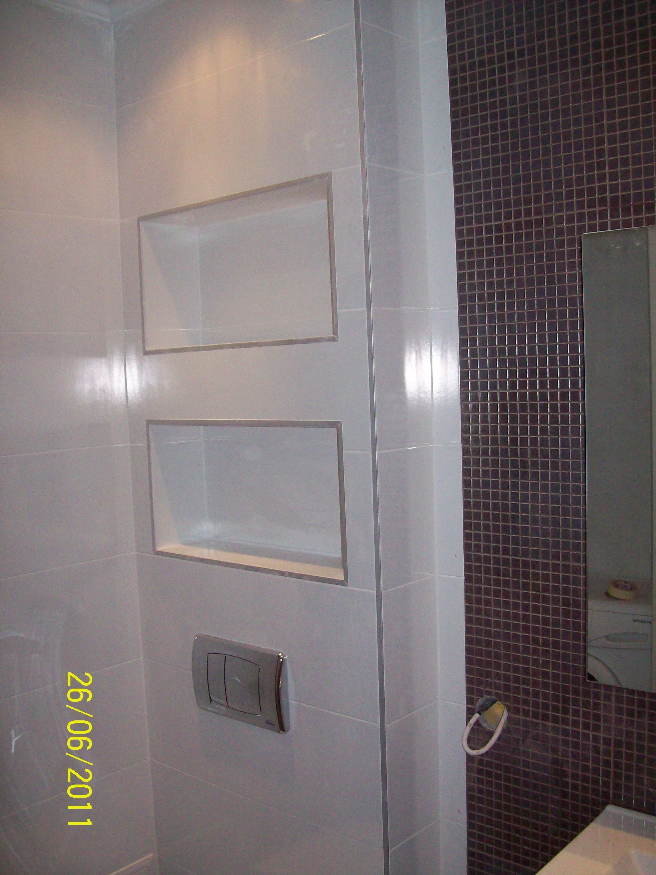

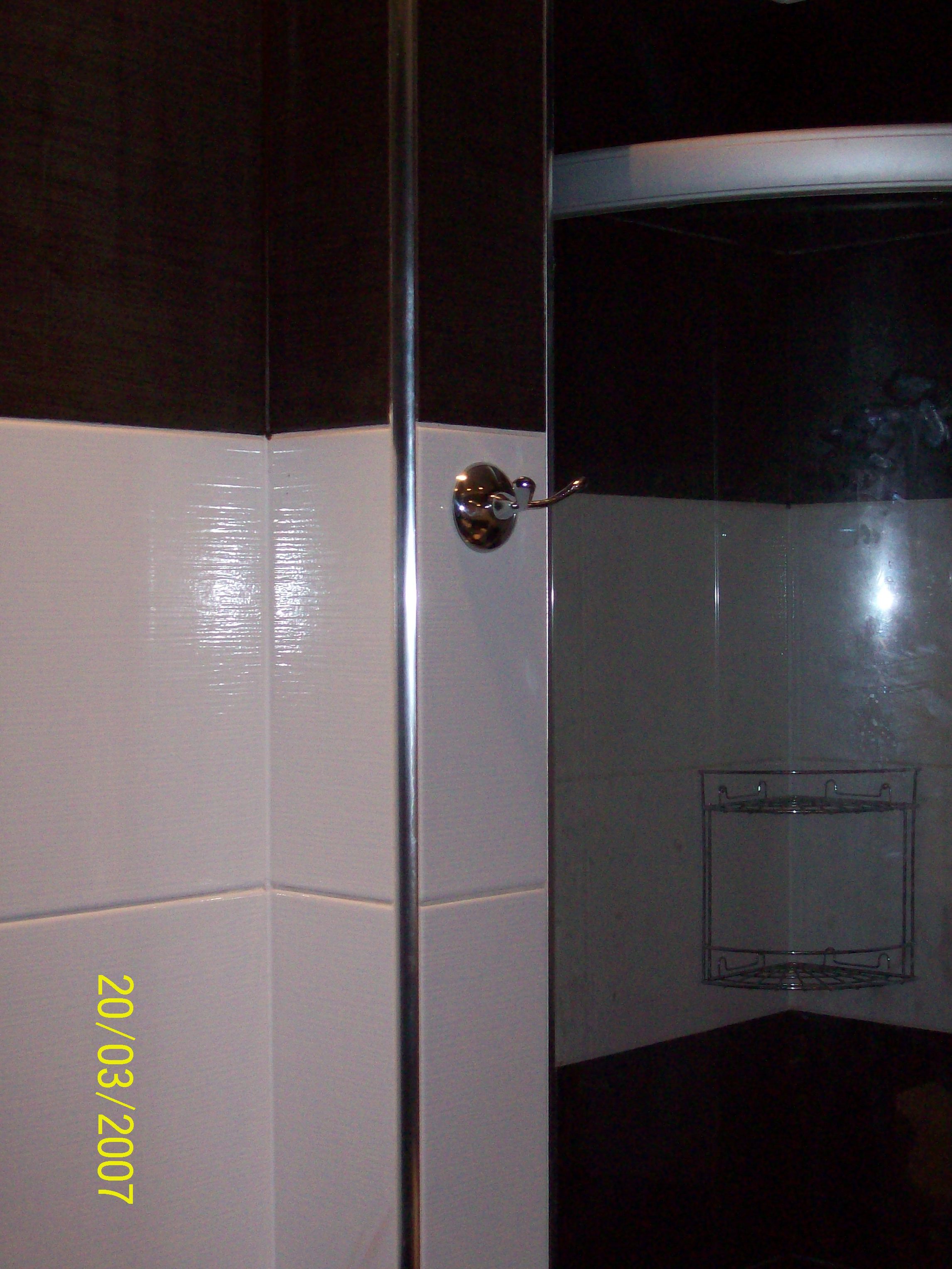

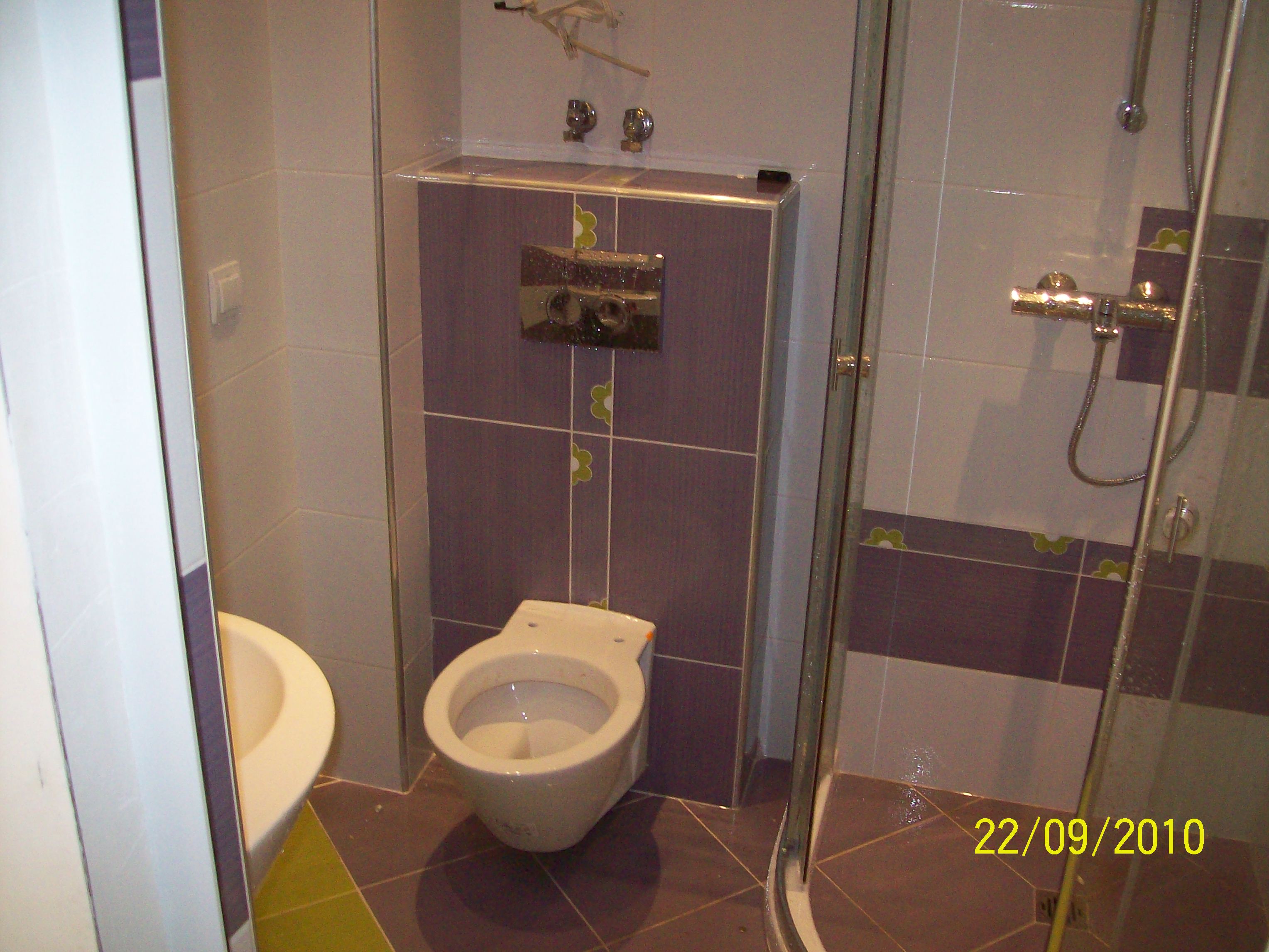

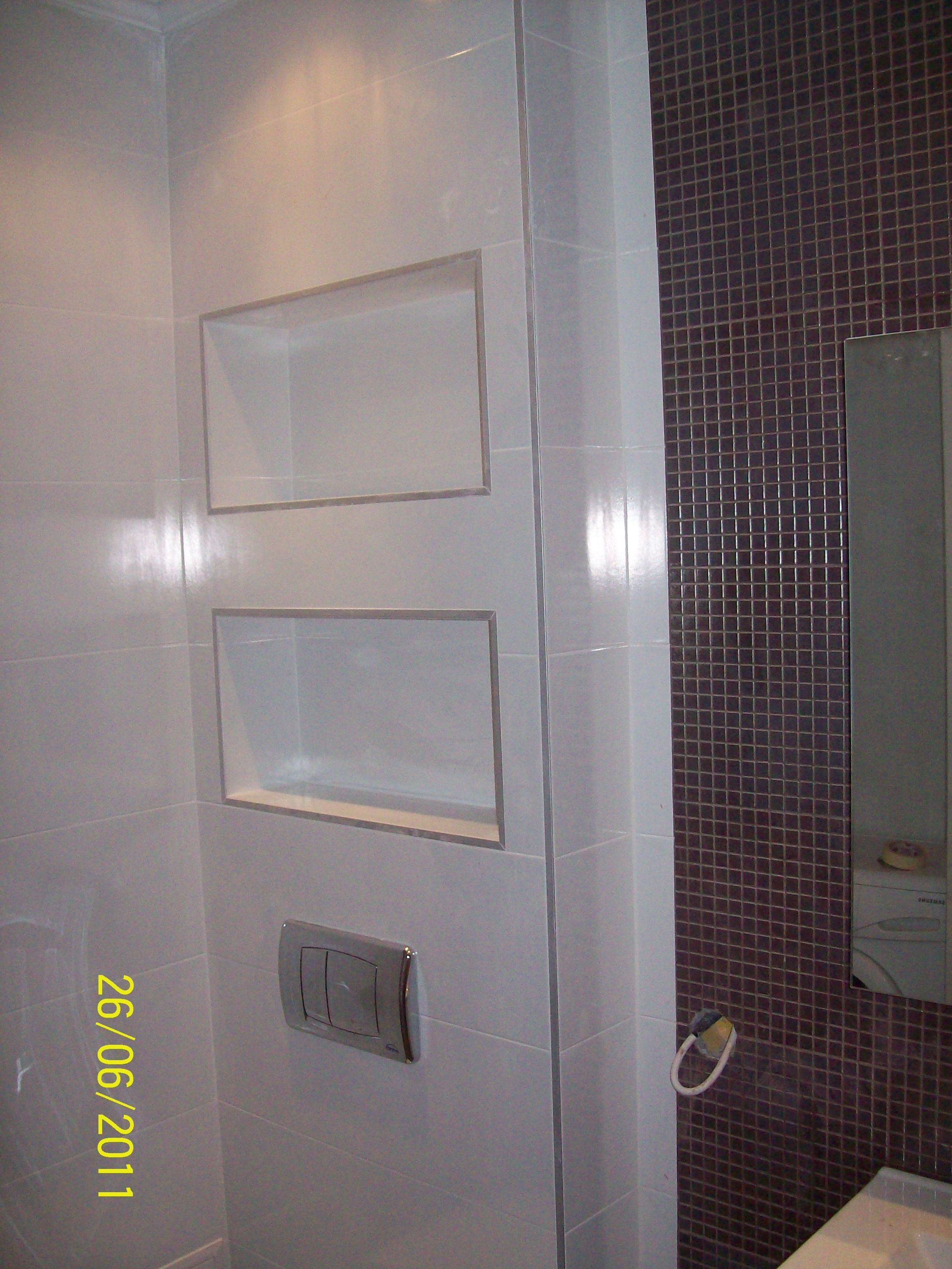

Аз препоръчвам метална, защото не старее. Преди години правих една печатница. Сложихме шарени лайсни. Седяха перфектно, като шарките на плочката. При почистване обаче с препарати, за един месец лайсната беше станала дюс :-D Ето за автора на темата и за останалите малко снимков матерял :wink: , за да си го представи нагледно.
Освен това, металната може да се съчетава с лунички, батерии и аксесоари, за мен седи някак си неангажиращо. Но това е мое лично мнение.
Chapara,
Благодаря ти за снимките. Като че ли метална с бял цвят наистина стои добре. Пък и се съчетава с цвета на батериите...
Пластмасовите лайстни струва около 5 лева (2.5 м). Металните колко струват?
chapara - майстор
ivanvasilev1970 написа:
chapara написа:
Chapara,
20-22 лв.

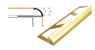

Въпрос за лайсните. Сега виждам, че има 8 мм, 10 мм , 12 мм.
Предполагам, че моя размер трябва да го съобразя с дебелината на плочките:
Ако плочките са дебели 8 мм. Кой е моя размер лайсна?
Освен това има ли значение тази издълйена част при основата на лайсната към коя стена ще бъде?
jekasus - майстор
chapara написа:
20-22 лв.
С какво са по-добри от тези за 10 лв.
Да постнем и ние някоя снимка с лайсна :-D
+ 2 мм, на втората снимка лайсните трябва да се една срещу друга, иначе няма значение.

ivanvasilev1970 - специалист
+ 2 мм,
Т.е. ако моите плочки са дебели 8 мм. Лайсната, която трябва да купя е 10 мм. Така ли?
А тези 8 мм лайсни за какво ги ползват? Има ли плочки дебели 6 мм?
jekasus - майстор
Jekasus,
това "...на втората снимка лайсните трябва да са една срещу друга" не го разбрах???
При теб е без значение.
Това предложение ми се видя най лесно за изпълнение,
Въпроса е този ГК да го хвана ли и с дюбели за стената. Или само залепване е достатъчо. С какво лепило да залепя ГК към стената?
viewtopic.php?f=4&t=39558 Първите 4 поста. Няма смисъл от излишни приказки повече.
+ 2 мм,
Да, за да може и лепило да влезе между плочки и лайсната. Старите плочки 15 х15 са май 6 мм :?
