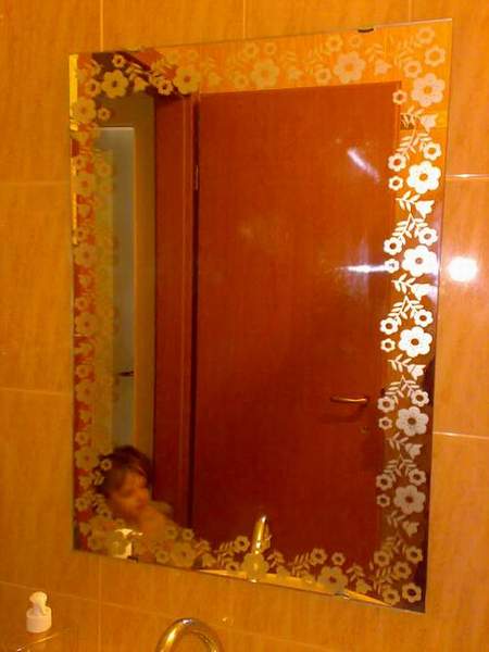

и аз съм твърдо против рамката
цветята вече са 1 вид рамка, още една и по-добре направо да сложиш маслена картина на 300 години

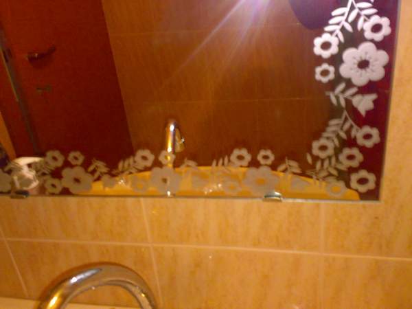

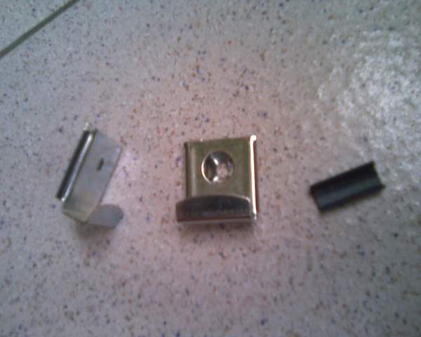

както казват момчетата или някакво лепене или онези супер дребнички скоби, които не развалят визията и ти позволяват да го сваляш от време на време за почистване
скобите са около 1см широки и се виждат около 3мм в другата посока

лепни го с 4 точки силикон Д=2см , и пак едва ли ще го свалиш здраво , толкова яко лепят .
Най- семпло е ... , с тия скоби е селска работа
има и бонус -те ръждясват.
Колкото и да не се виждат фактът, че ти ще ги виждаш ще те дразни форевър .

Благодаря за съветите
Ето го нашият избор. Автоматични държатели за огледала, комплект 4бр - 2лв. Най-високата видима част е 6-7мм. При този вариянт на монтаж огледалото може при нужда да се смени. И не е толкова страшно - не бие мн на очи
