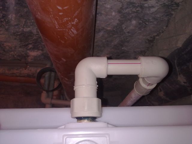

Владо какъв смисъл да ползва тази вариант? Трябва му 1 метър ппр-тръба и 3-4 колена, извода си го има. Два лева за материали.

Аз ще си я правя.. Дайте ми подробности за осъществяването на двата варианта с твърда връзка. Ако може снинки [-o< .
И все пак какви са рисковете ако казанчето на вградената структура е с мека връзка?
рашкета - специалист
Никакви меки връзки или трислойна тръба отзад.Намираш някой да ти ги залепи за 5мин. и си спиш спокойно.
Снимки, снимки на кое? Ето как изглежда ....
VLADO66 - майстор
Рашкета,имаш 2 адаптора с резби,3-4 колена, метър тръба,труд-по евтино ли ще излезе.Какво им има на PE-AL-PE -човека вижда какви адаптори и колко тръба му трябва,отива в специализиран магазин,пита някой разтропан продавач как да направи връзките и това е.

И все пак какъв е недостатъка ако е свътзано казанчето с мека връзка?
radius - майстор
Чакай аз да ти отговоря. Меките връзки имат свойството да протичат ( разбира се ненадейно) рано или късно.
