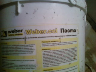

Lube написа:
виж лепилото прониква през картона и се хваща с гипса...
Туй недей приказва... :roll:
jekasus - майстор
Чаро написа:
Lube написа:
Гаранция ти давам, но май го няма вече на българския пазар
jekasus - майстор
В смисъл че, на третия ден, като залепиш плочка на картона с това лепило, при опит да се откърти :shock: остава само задната хартия, останалото е на плочката. Проверено лично няколко пъти.

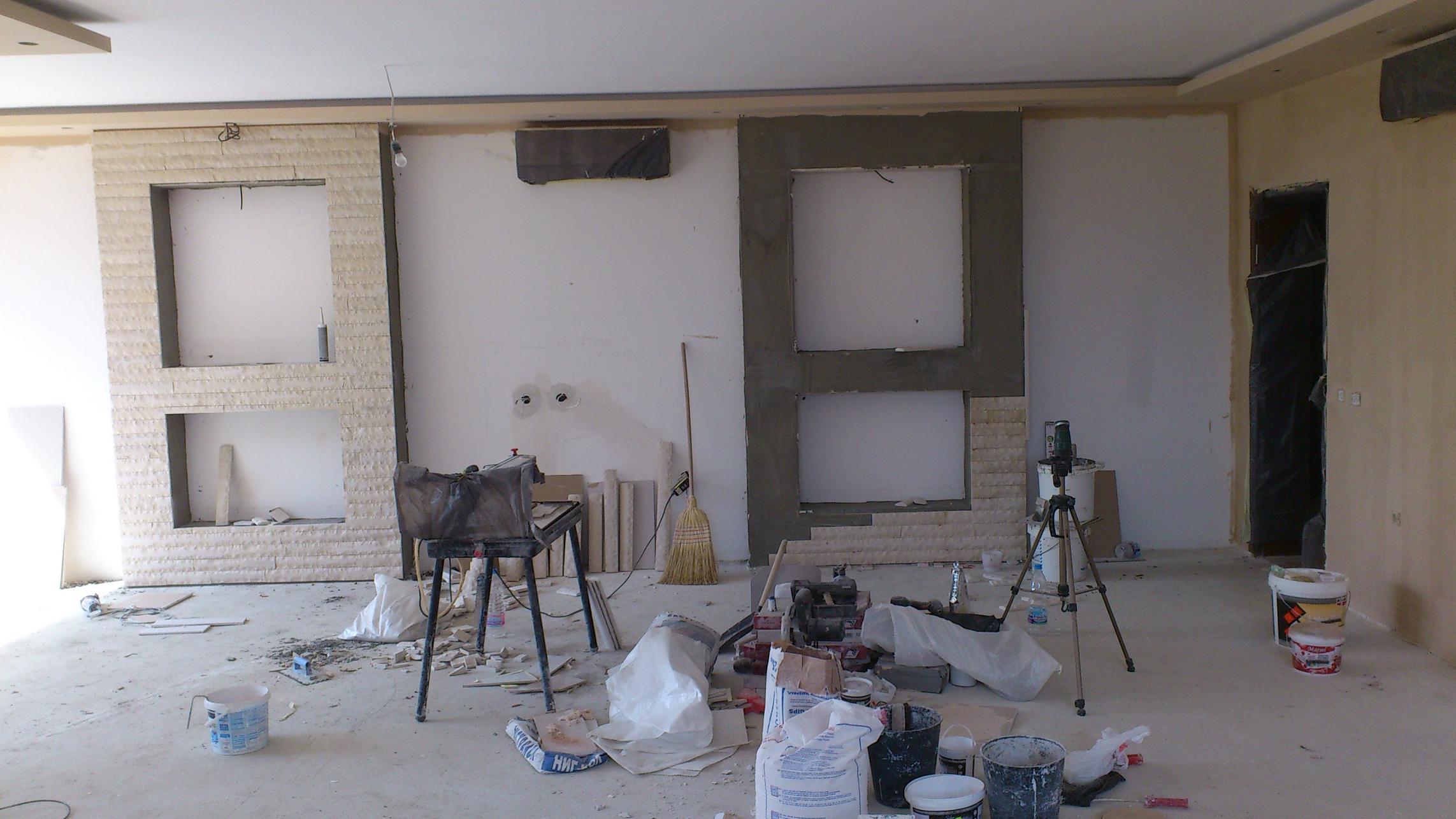

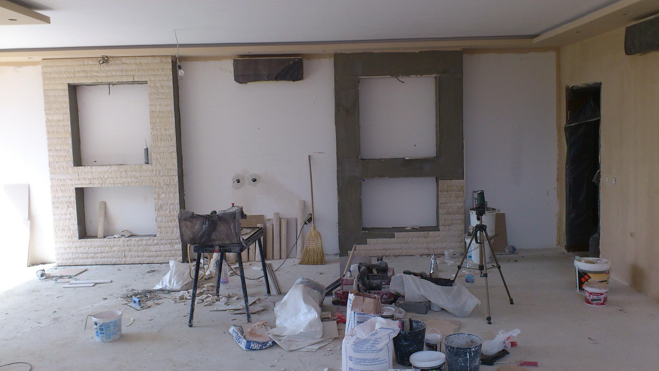

Замрежвам само ъгли в банята , нацяло само при варианта "плочка върху плочка" за да спестя от скъпото лепило.
Предпочитам цялостна шпакловка(с мрежа или не) пред грунда, че не запечатва прахта, а го премахва. А и усещаш с маламашката евентуалните кривини, бабуни и т.н..
Ето пример от тези дни, с грунда бих ги опаткал тези ниши за 10-на минути с грунда.
prascho - майстор
Пак сме побъллгарили нещата. :). Колко е скъпо това лепило и каква му е разходната норма. Трябва да е цяло състояние.
П.С. Това с замрежването само покрай ъглите звучи : Ако пада да пада цялата стена с плочките :-D . Каква е ролята на прахта при лепене на плочки върху ГК? Всъщност предпочиташ да шпакловаш всички стени от варова мазилка с циментова лепило и мрежа пред грундирането и качествено лепило за плочки. Звучи доста интересно :). Твоят труд явно е без пари. Ще те взема да ми правиш банята :).
