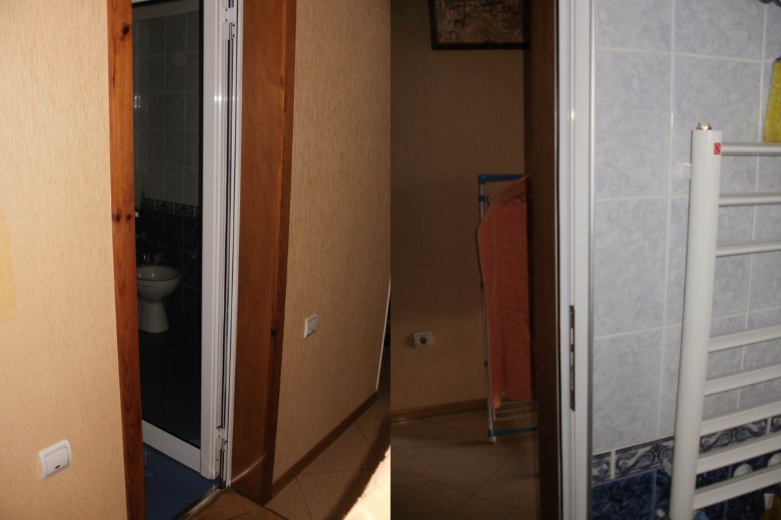

Цялата работа всъщност започна от желанието ми да сменя вратата на банята .
Вратата беше дървена и се отваряше навътре,към банята.Реших да я сменя с алуминиева.Коридорът ми е с ламперия -този факт към настоящия момент ми създава известен проблем .Единя вариант беше да поставя касата на алуминиевата врата върху дървената от към банята.Но тогава вратата ще се отваря навътре,като старата,а би било хубаво/според мен /да се отваря навън.Втория вариант е касата на алуминиевата врата да влезе в касата на дървената но тогава отвора на вратата намаля с 10 см.,а вратата на банята и без това си е тясничка.Това упражнение го бях правил и на една друга врата,но тя беше по-широка и тия 10 см. не бяха толкова фатални.
И остана третия вариант-алуминиевата каса да се закрепи към дървената от страната на коридора.
И този вариант има недостатъци,но се спрях на него
Първо-дървената каса вече ще е в помещението/банята/.Второ-алуминиевата каса всъщност няма да лежи върху дървената,ами ще лежи върху ламперията на коридора.Първия проблем реших да го реша така-махам дървената каса,къртя банята и я правя на ново,като на мястото на старата каса имам вече фаянсови плочки-т.н обръщане на врата с фаянс/90 лв/ :-D
И тук става весело-ламперията се държи в по- голямата си част върху дървената каса.Като махнах касата и започна да примирдва.Но за сега си стои на мястото :).

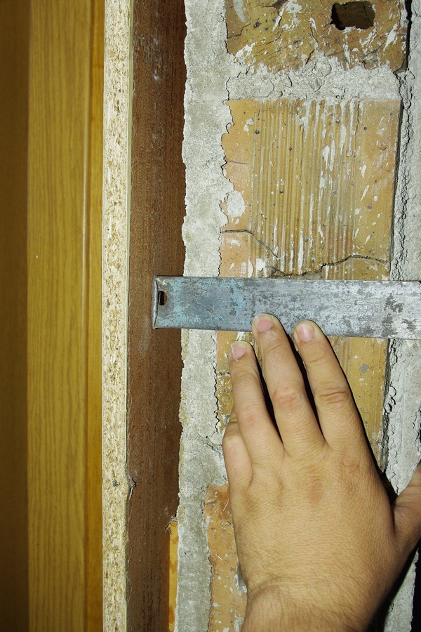

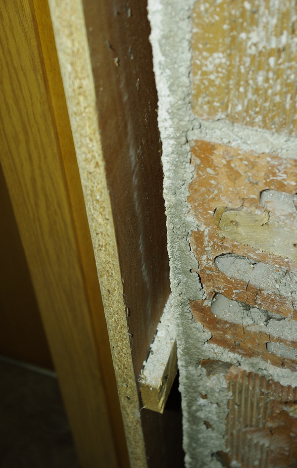

Другия момент е,че между ламперията и стената към която е закрепена има луфт от около 3-4 см.И когато алуминиевата каса бъде сложена на мястото си,крепежните и елементи ще попаднат точно на това място.
незнам дали някой разбра какво се опитвам да кажа :)утре ще сложа някоя снимка,дано помогне да ме разберете.

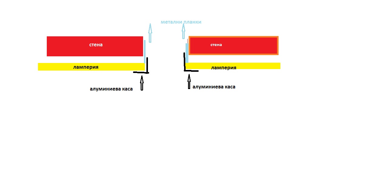

В тази кухина ще попаднат винтовете,които ще фиксират алуминиевата каса.Мисля да закрепя няколко метални планки за тухлите,преди да се измажат с вар и те да станат бъдещата опора на вратата

dsmt написа:
Не се притесняваи за вратата :) ,винтовете се монтират в разтвора м/у тухлите а не в кухините,а и половината /ако не и повече/ от напреженията каса-стена се поемат от монтажната пяна,стига да е сложена правилно /достатъчно/.......
Така че мои съвет:Прескочи вратата и дави с другите въпроси и проблеми :) /при вратата аз проблеми не виждам/
