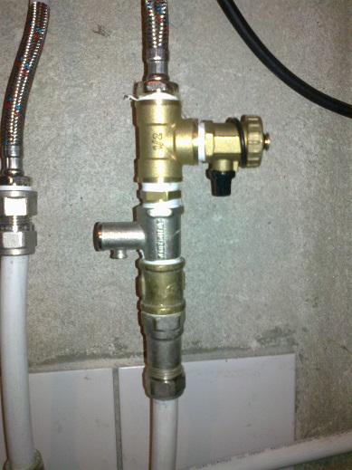

Този байпас на обратния клапан освен за беля,за друго май няма логика да е там! Да върне гореща вода към водомера и общия щранг. Каквато и да е целта на този кран,по-добре е да му се свали врътката/ синята/ ,да не може всеки да го пипа!

Ролята на този байпас предполагам е да се ползва водата от бойлера като резервна вода при спиране на водата от водопровода - точно това не е препоръчително и отпада гаранцията на бойлера

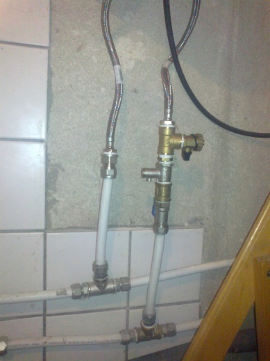

batence81 написа:ето снимкитеПрепоръчително е да се махнат меките връзки, тази на студената вода ще превиши нормалното налягане , а тази на топлата ще изгори за норматив

Схемата на Счен е да си изтакаш водата от бойлера през мивката или душа, но само при условие че бойлера е на по високо място от батериите. Ако е в мазата на вилата обаче няма да работи

така направено, мога да го източа лесно през крана и с маркуч към канала, ако наистина меките връзки са опасни да им сменя ли местата - да кача ли вентила и крана горе при бойлера и после меките връзки до тръбите, вижда се че не достига тръба, предишният бойлер беше по-дълъг. Ако все пак и така става ми кажете, да не пипам, не съм добър с вик-то.

batence81 написа:Ок, толкова ли се деформират тия меки връзки, че не може тях да сложа до тръбите? Като кача крана за ипразване на самия бойлер, ще тръгне ли източването?Явно не схващаш че всичко (бойлер, кран и предпазен вентил) трябва да е на твърда връзка. Руския клип изгледа ли го

гледах клипа, а и казах, че не съм 6-так по ВИК, ще премеря колко е разтоянието и ще сложа цяла 16-ка тръба, въпросите остават - ще може ли да изтече водата през крана, ако е веднага след бойлера и преди клапана и какъв е минусът на гъвкавите връзки, дори в нас с тях е монтиран 100 литровия бойлер на Светлю Шишков, затова исках и повече информация да науча.

batence81 написа:, въпросите остават - ще може ли да изтече водата през крана, ако е веднага след бойлера
Ще изтече, като отвориш крана на топлата вода за да вземе въздух бойлера. Между временно трябва разбира се да си спрял всякакво водоподаване към него![]()
Вятре е гумен маркуч с неизвестна якост за налягане, особено ментетата, стареят и като си намериш жилището наводнено до мазето ще разбереш![]()
Случвало ми се е да сваля такава връзка от топлата вода на бойлер и при опит за повторен монтаж(чупките се променят), вече е протекла
Така че сменявай на 100 литровия навреме
