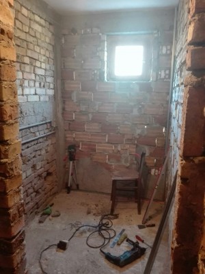

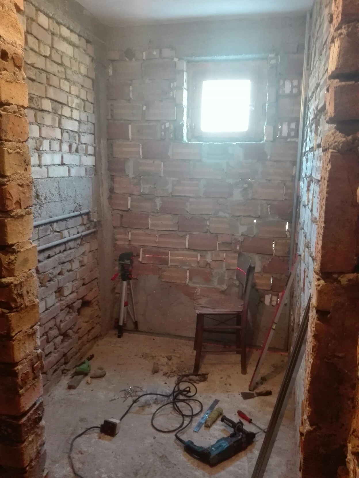

Ето я въпросната баня :
Намира се на втория необитаем (за сега) етаж на двуетажна къща.Тъй като къщата е неизмазана ,собственика е решил навсякъде да прави вътрешна изолация с гипсокартон на конструкция и вата .

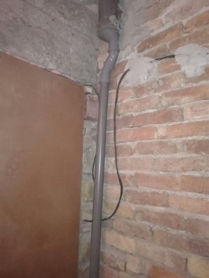

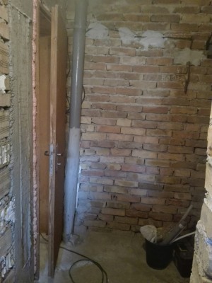

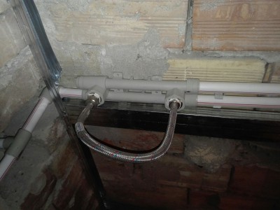

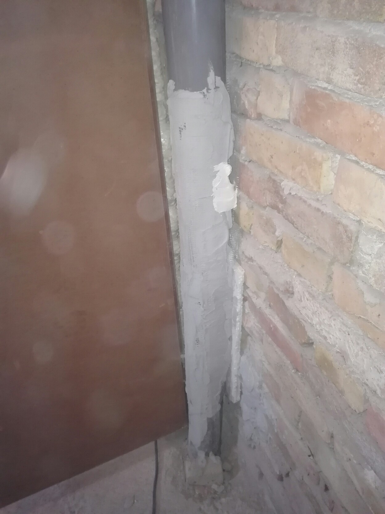

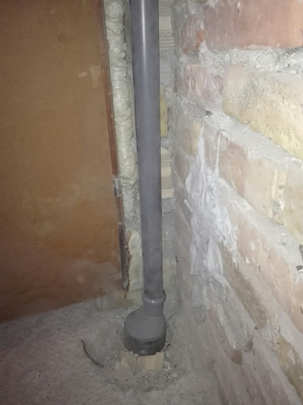

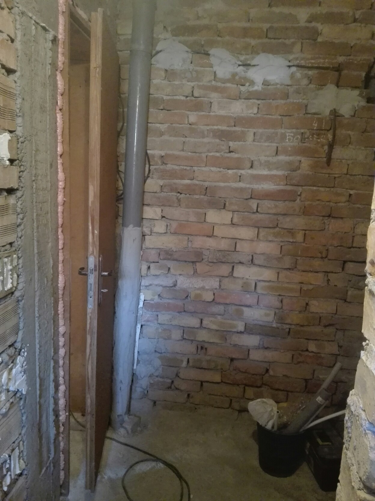

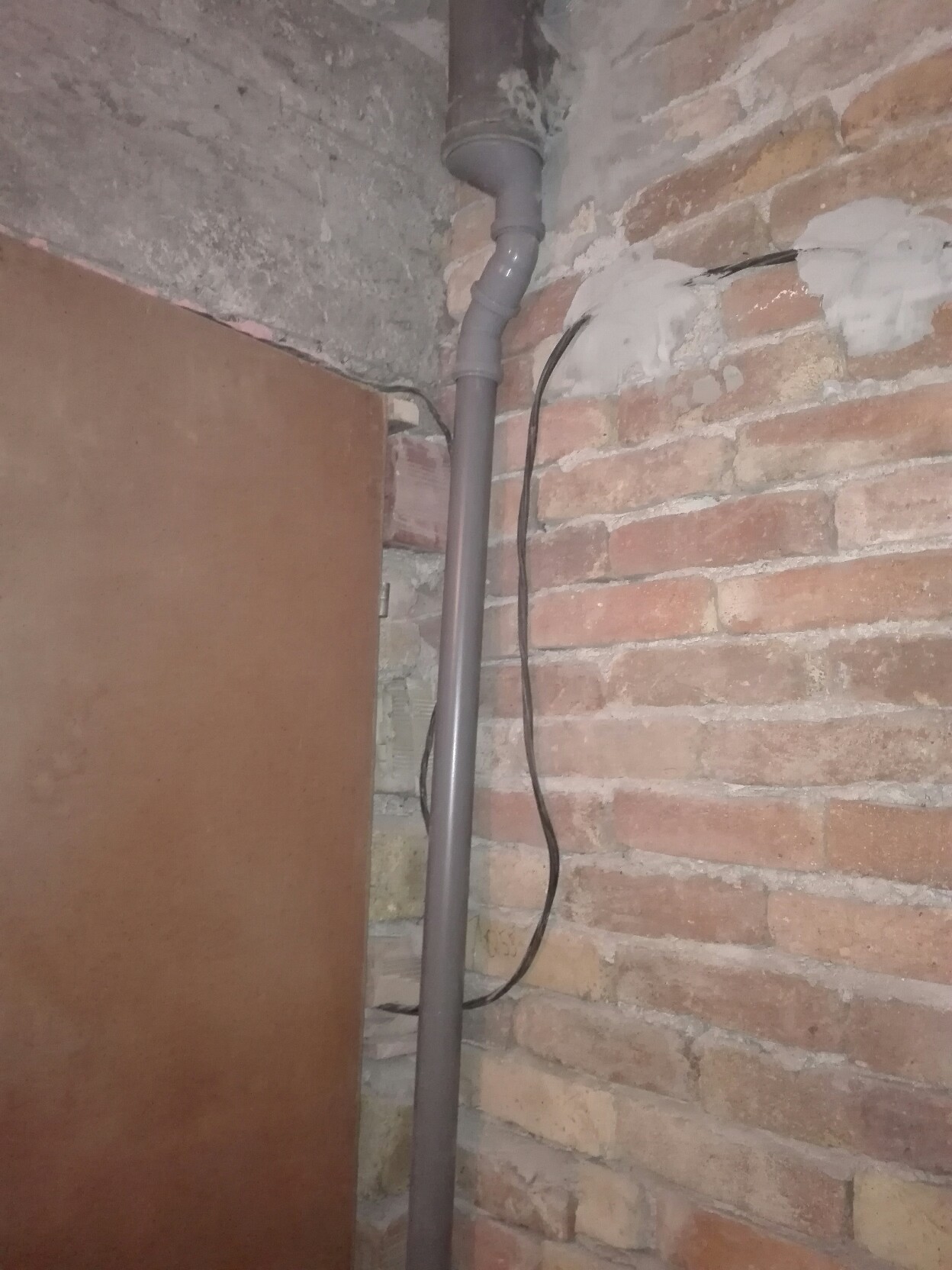

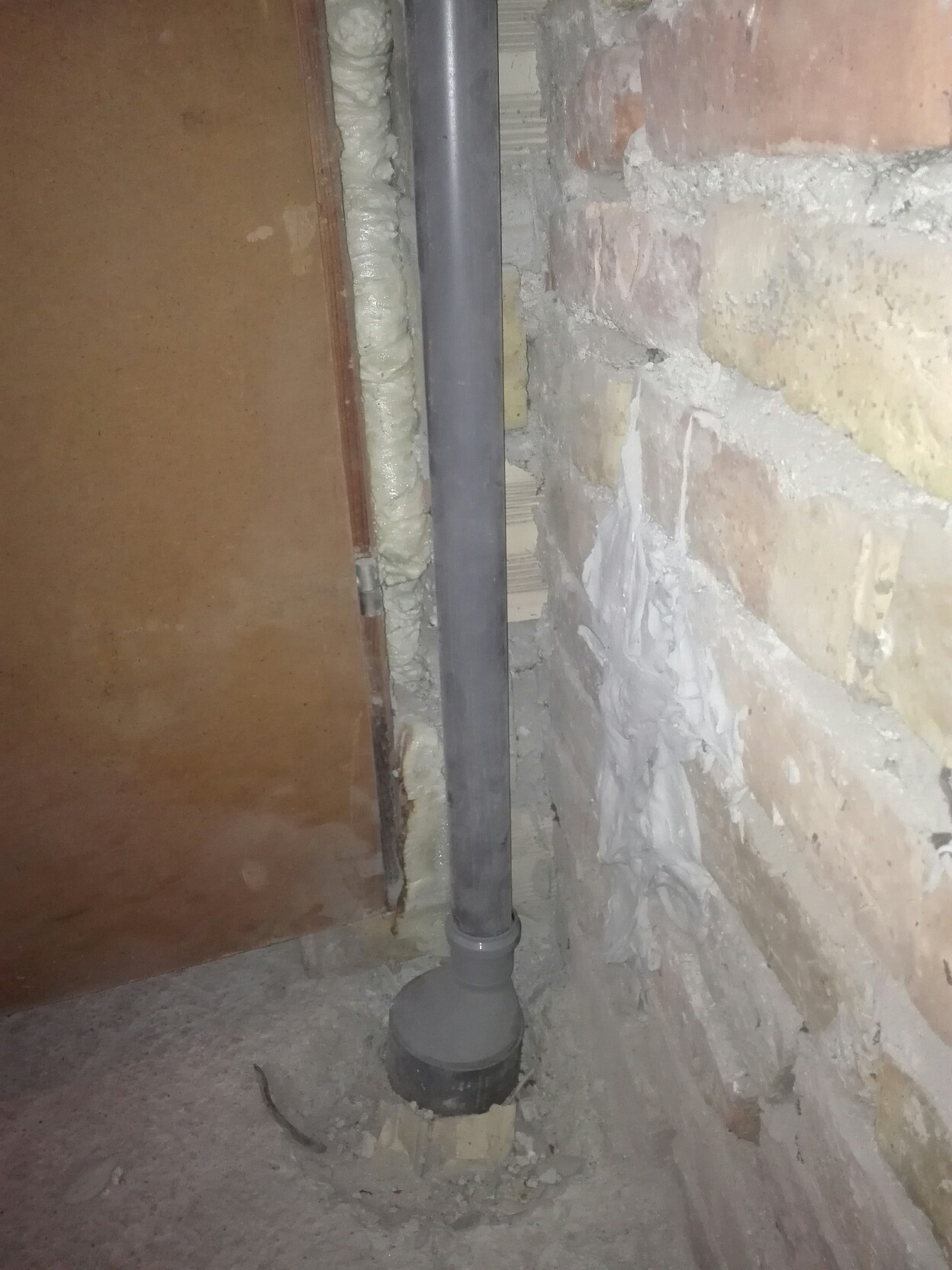

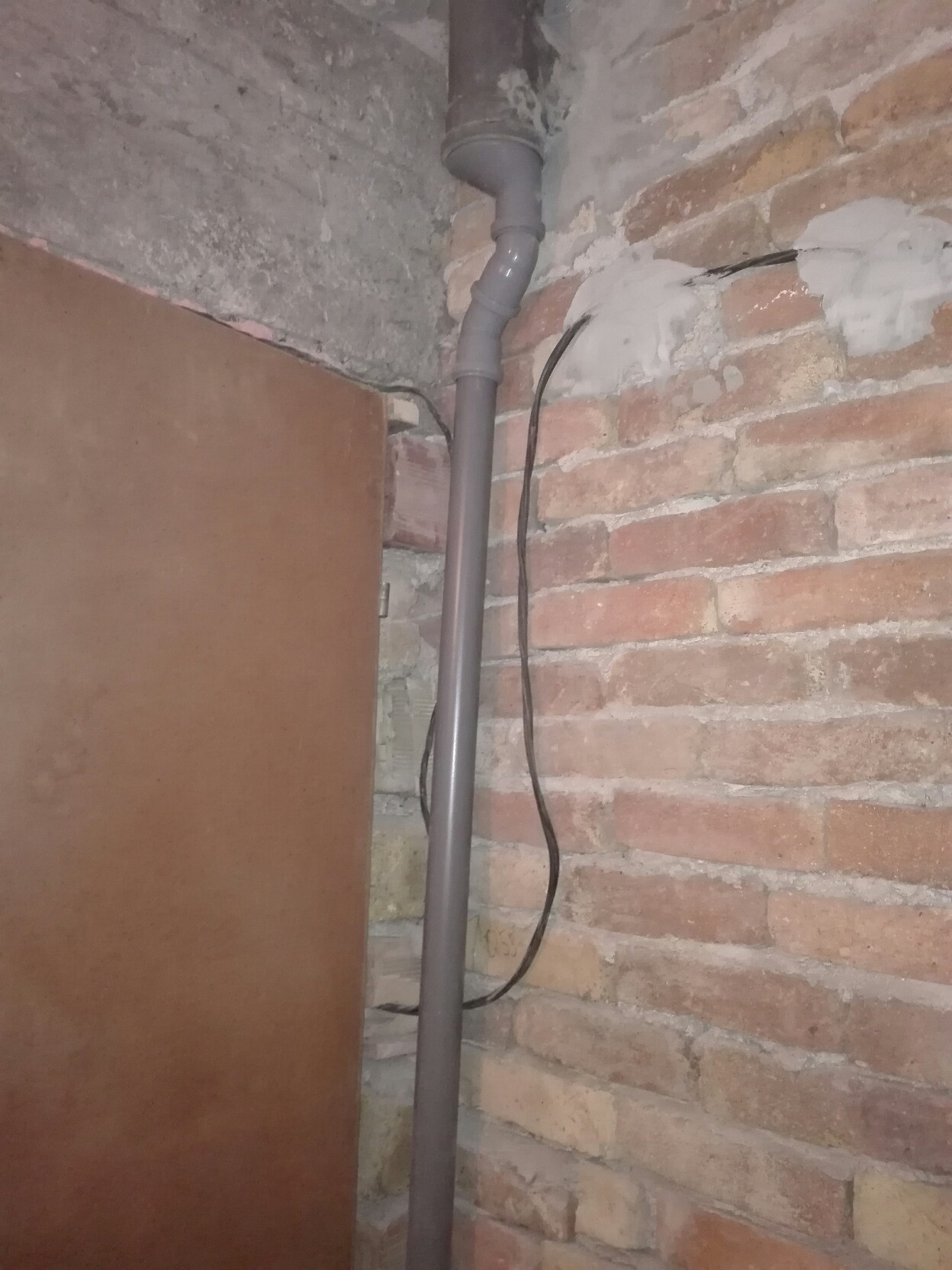

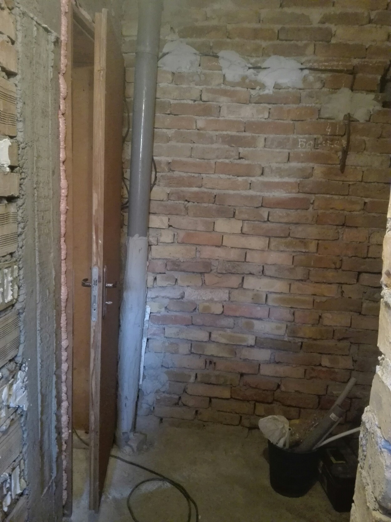

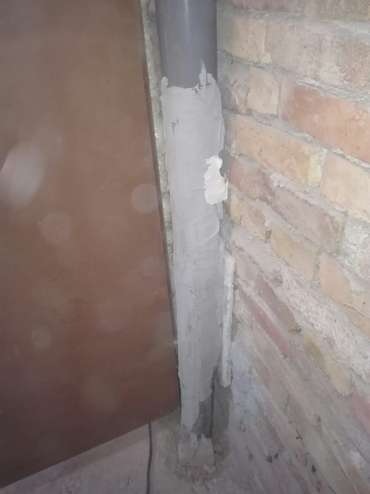

И така , ето първото предизвикателство с което се сблъсках в предверието (перално помещение) на банята : Някой умник е пуснал тръбата за отдушника от долната баня , зад вратата на настоящата и захапва върху касата...
И понеже няма на къде да се мърда касата на вратата ,защото от другата страна е бетонна шайба ,а стеничката от страната на тръбата е тухла единичка и от другата и страна е вече направена тоалетната, и няма как да я отведа и вкопая в стената, реших да я намаля на ф50 :

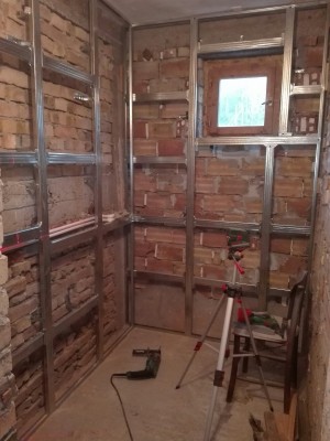

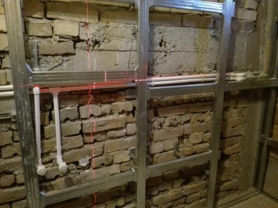

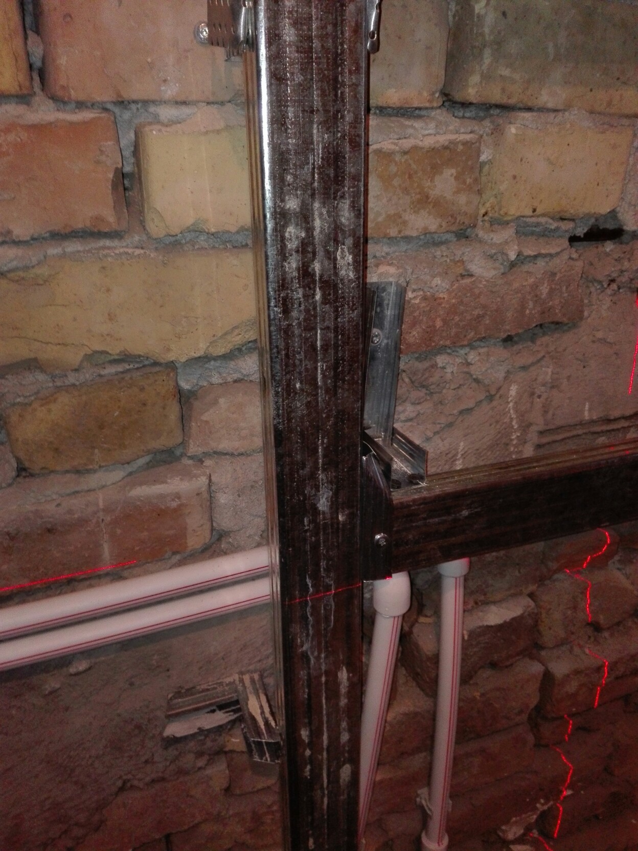

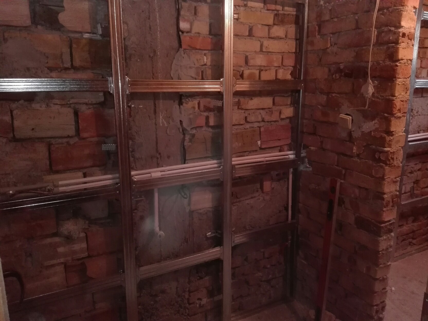

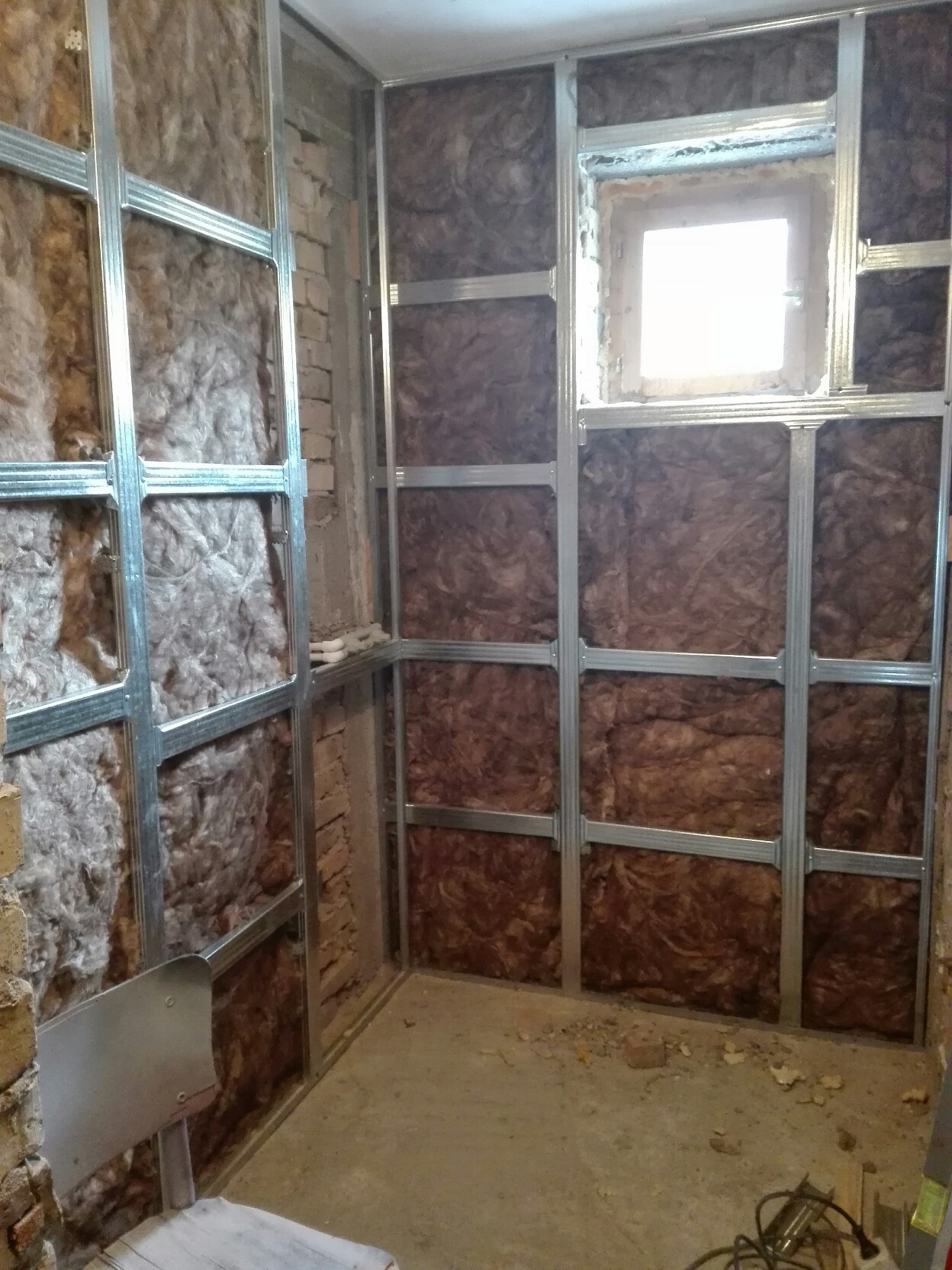

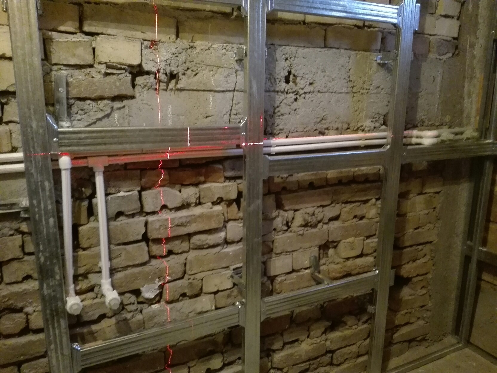

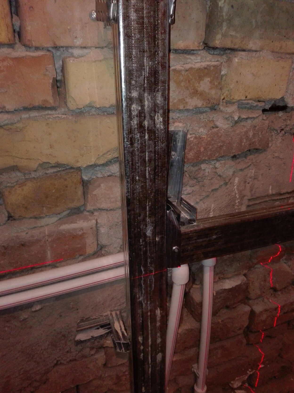

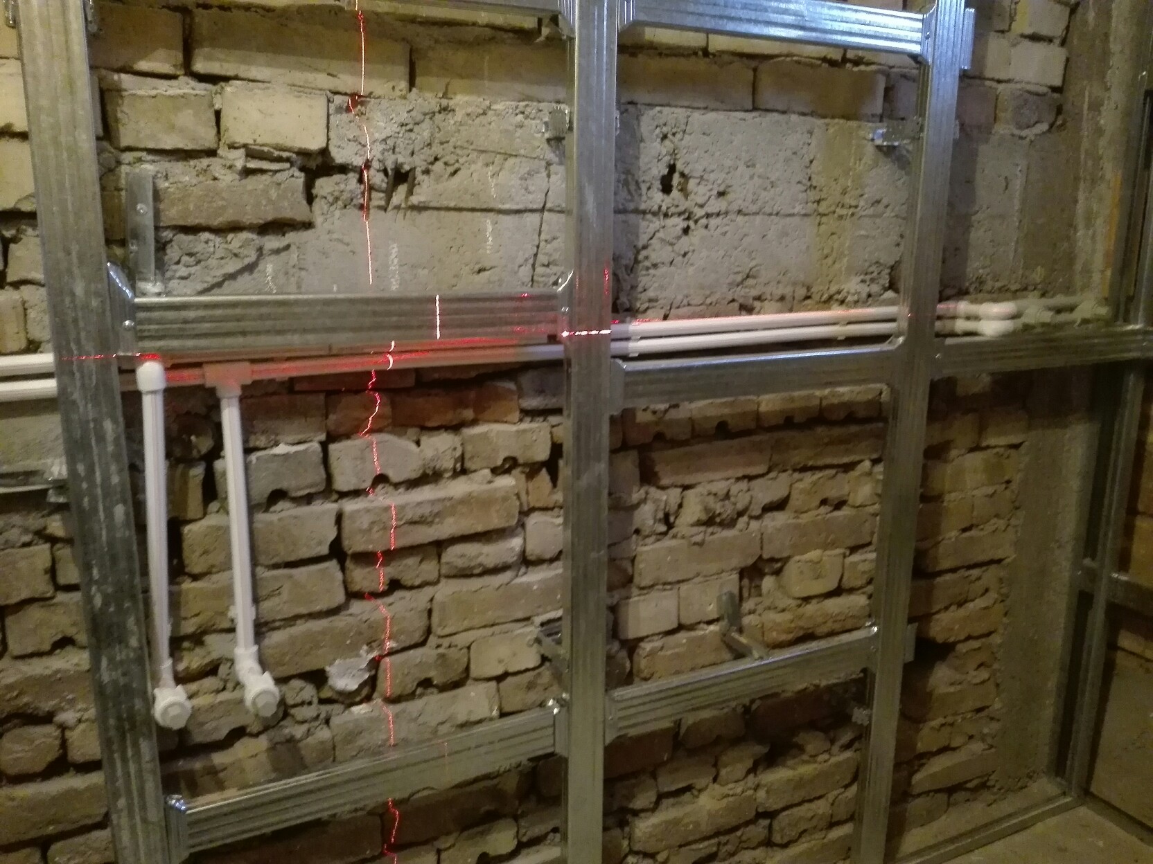

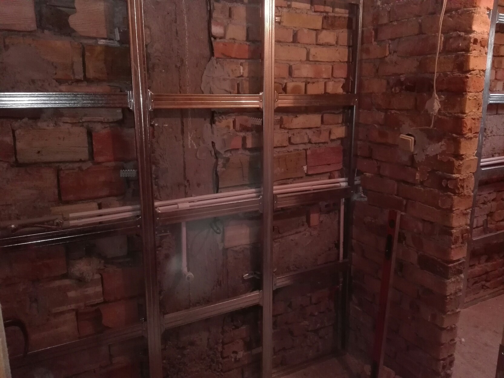

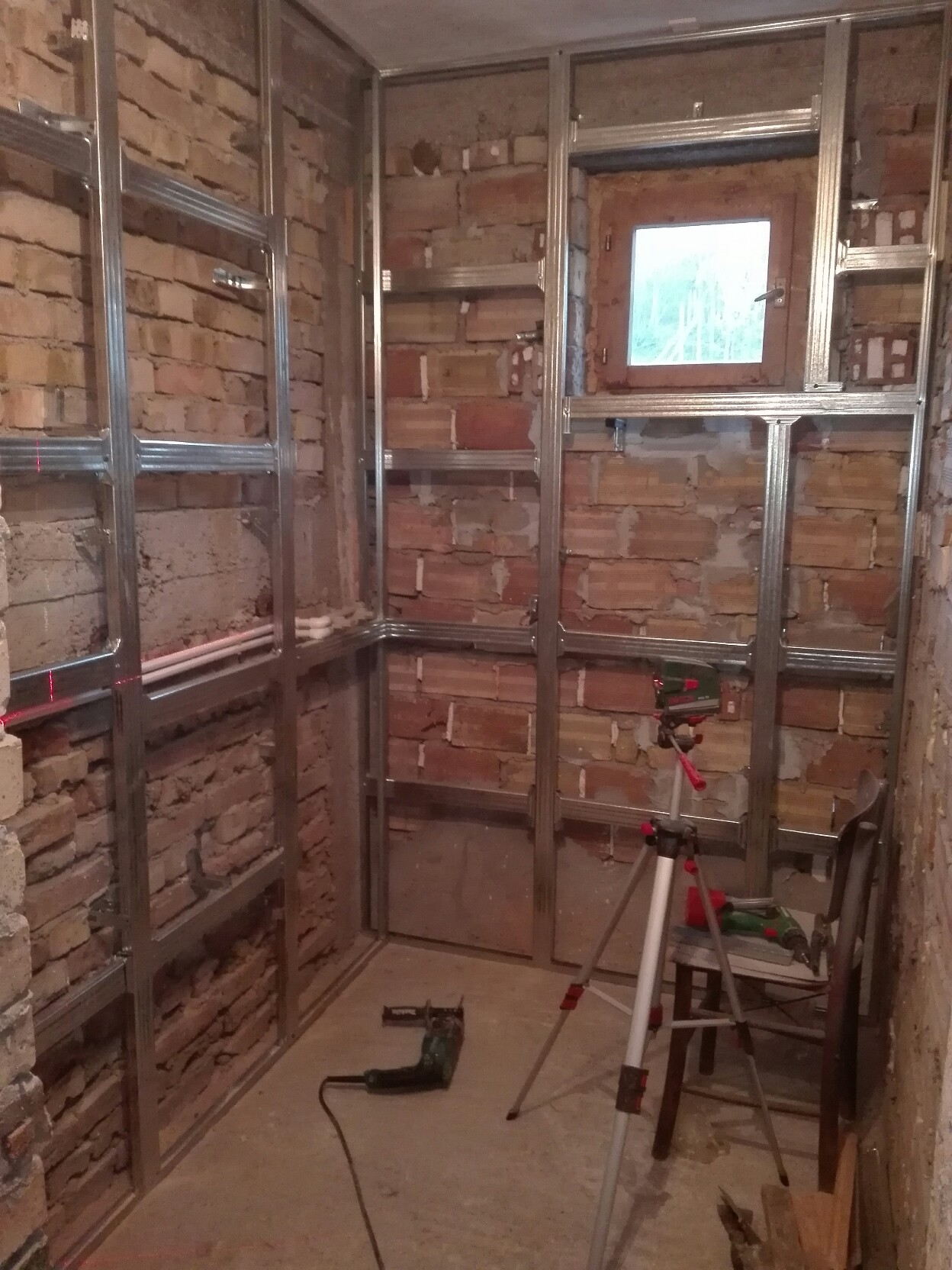

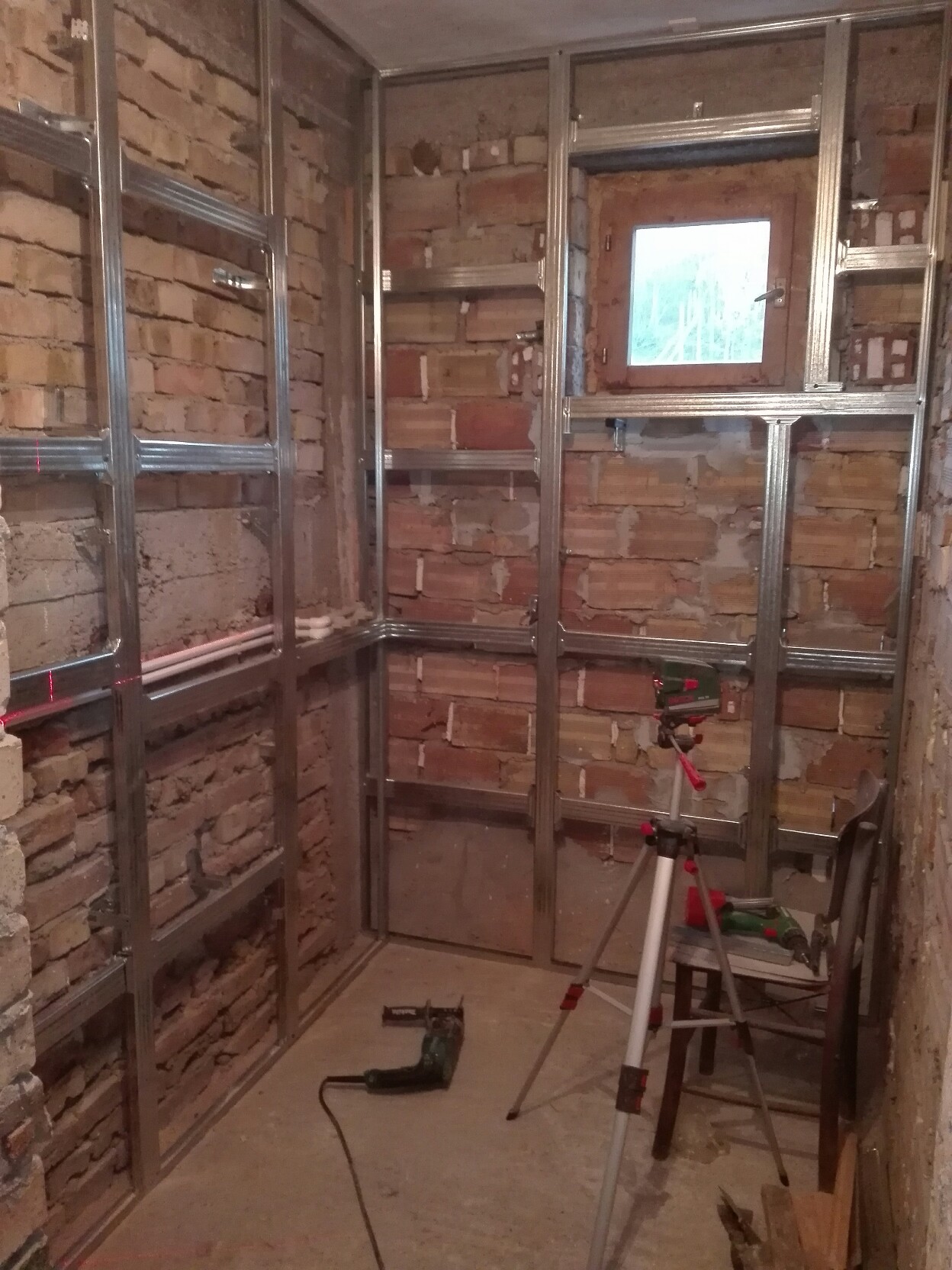

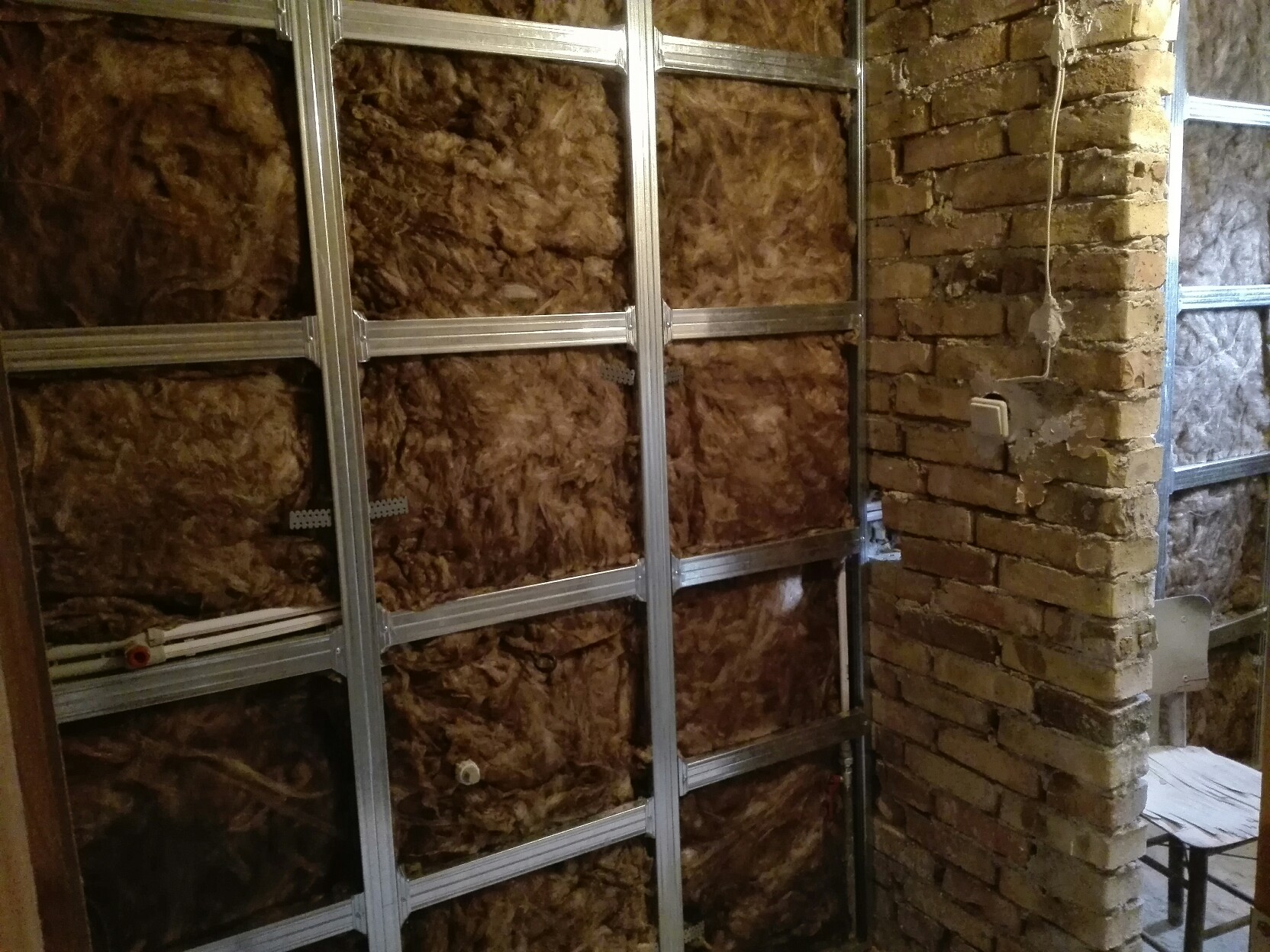

След като подмених поцинкованите тръби с ППР , се заех с конструкцията на гипсокартона :
След като отвесирам със стандартните окачвачи , подсилвам с такива ,направени от UD профил , сгънат под 90 градуса:

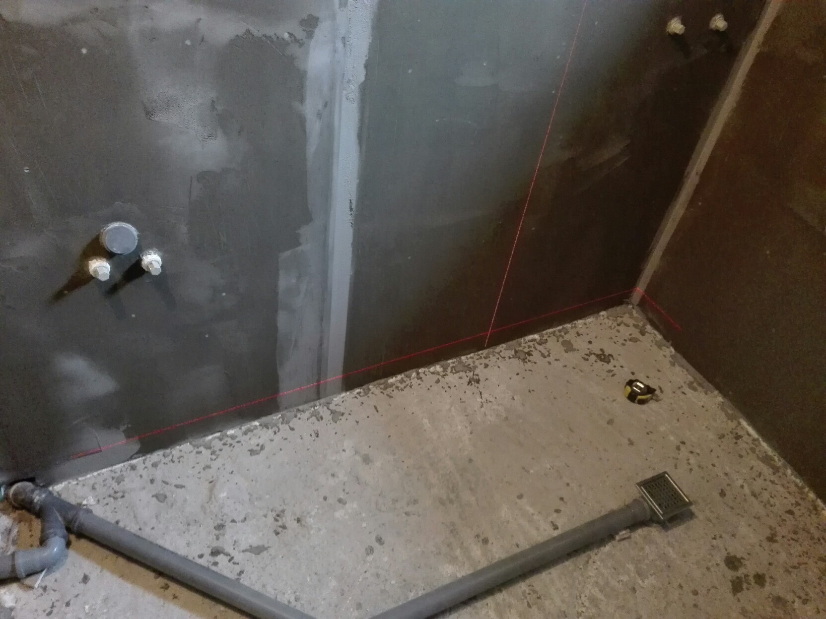

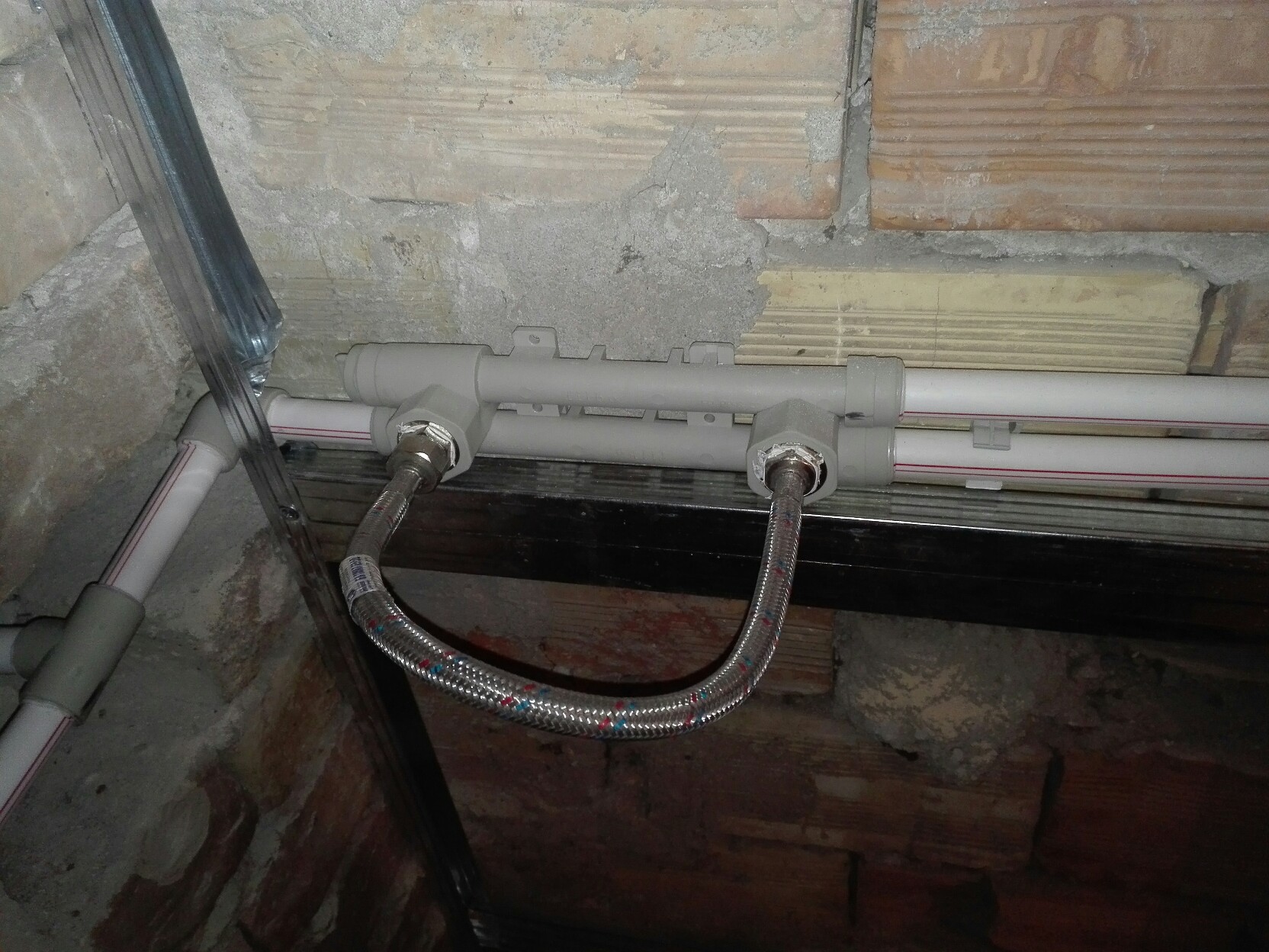

Не трябва да забравяме и да тестваме водната инсталация , като затапим всички изводи и подвържем студената с топлата вода и пуснем системата под налягане :

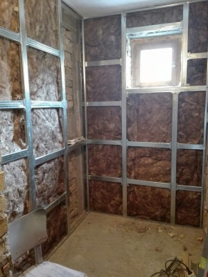

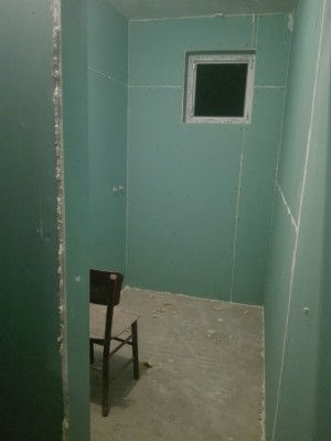

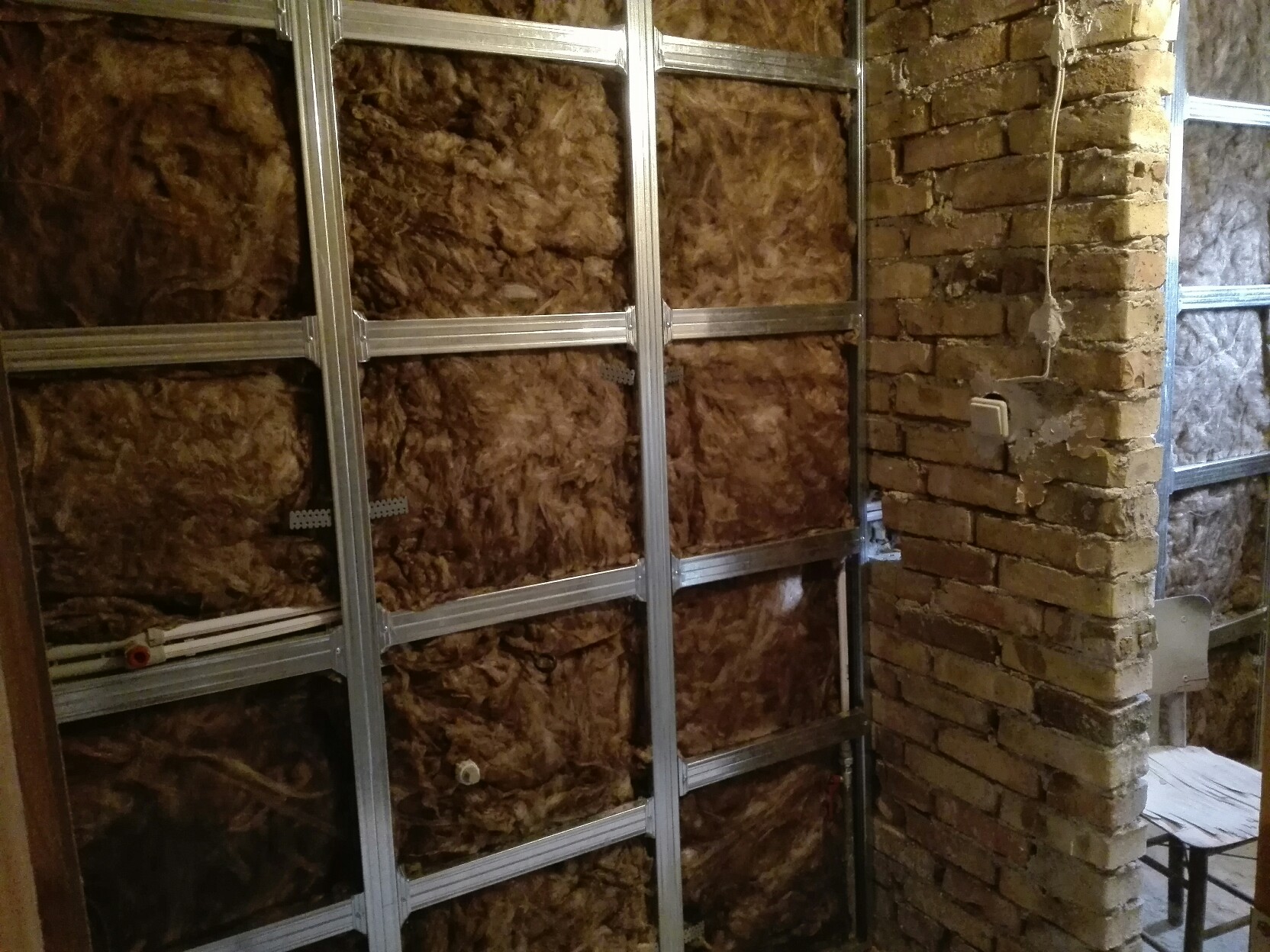

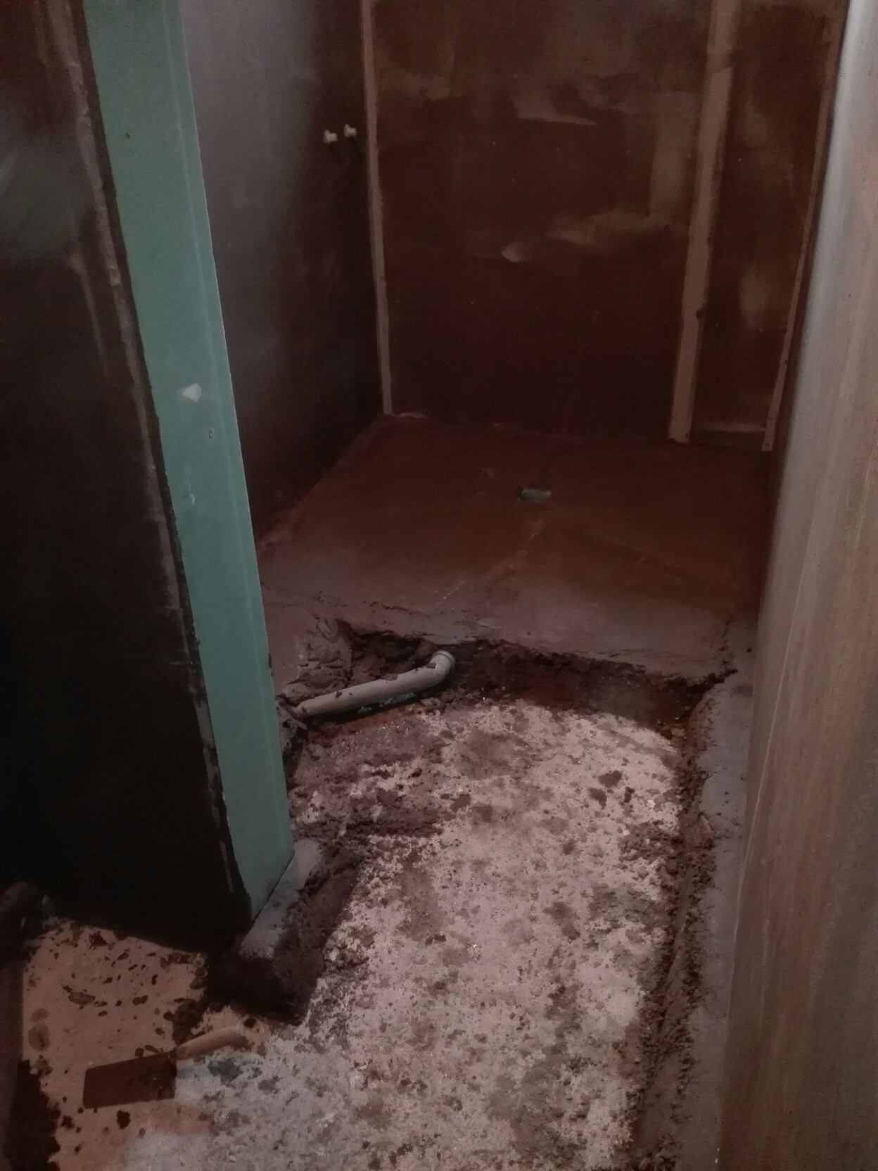

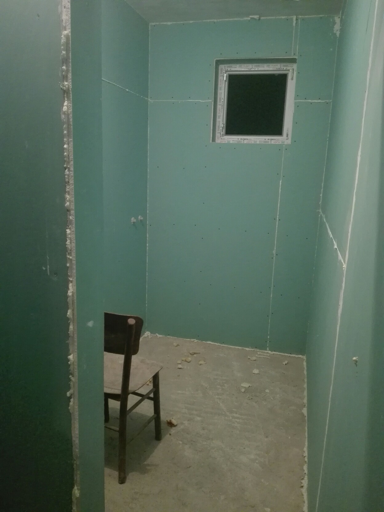

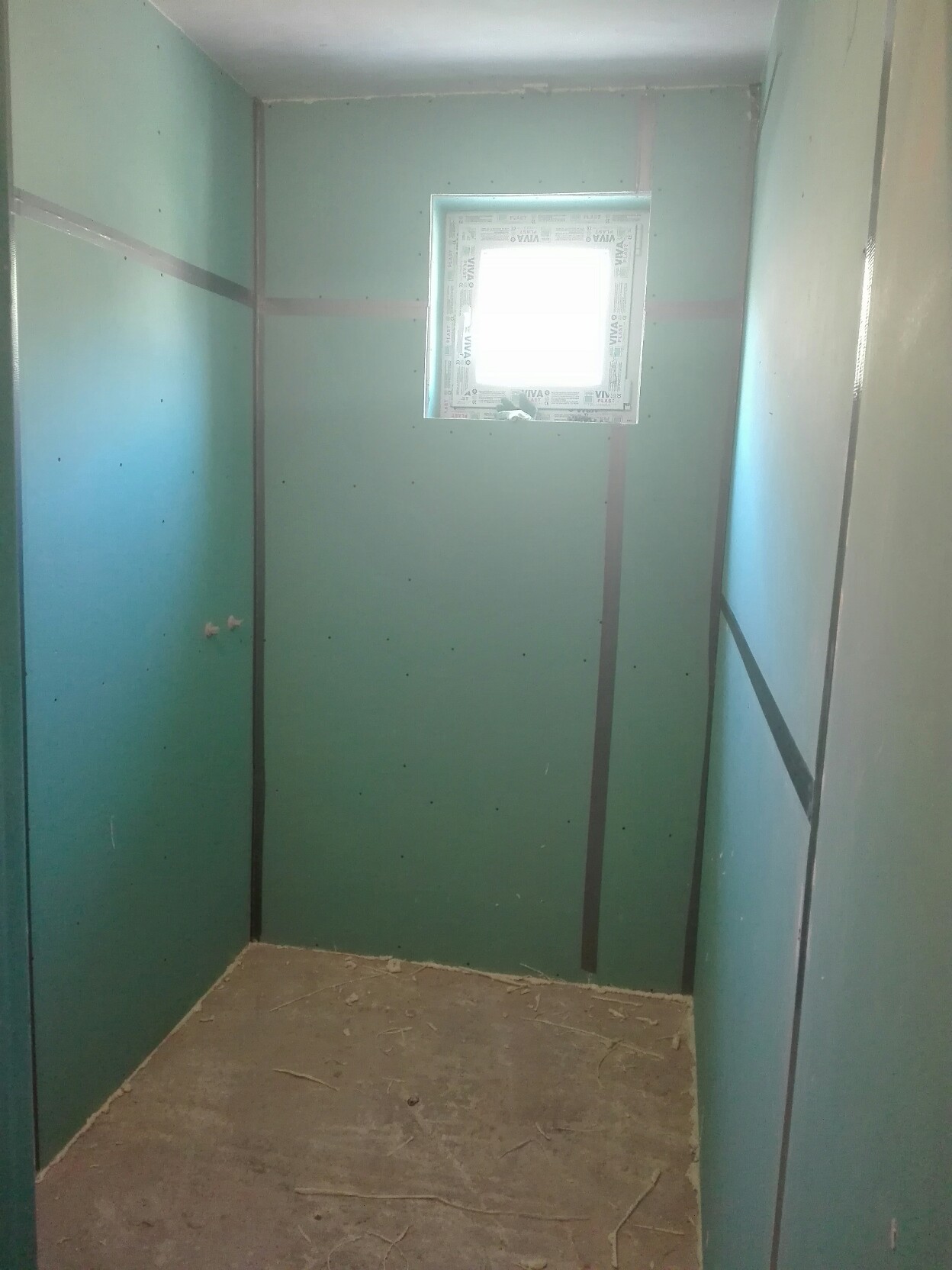

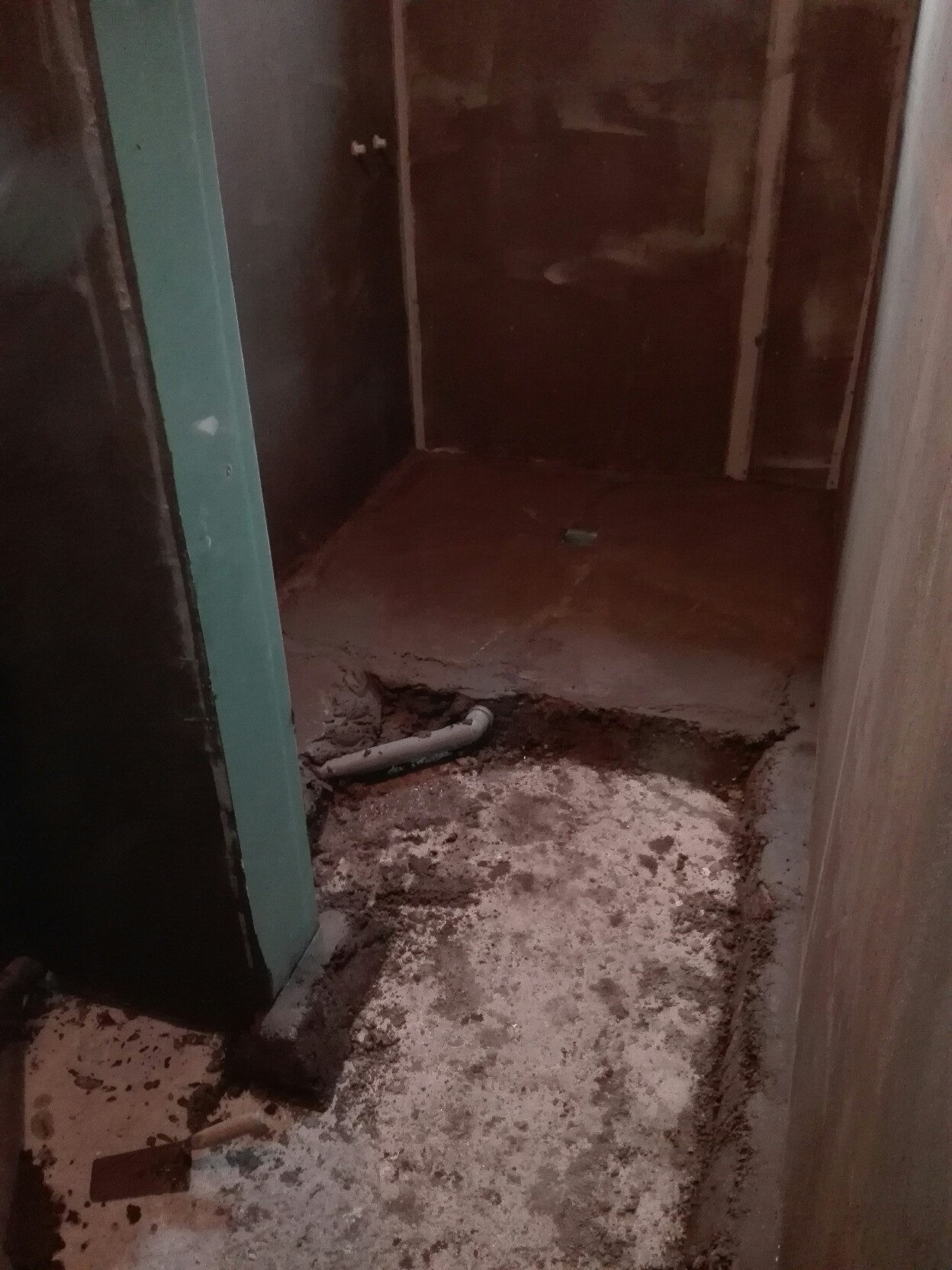

Следва поставянето на ватата и затваряне на конструкцията :
На вътрешната стена ,гипсокартона съм лепил на топки и след това го дюбелирах ,като преди това грундирах стената .

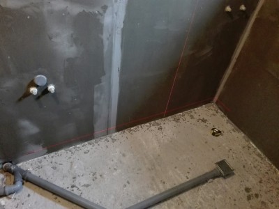

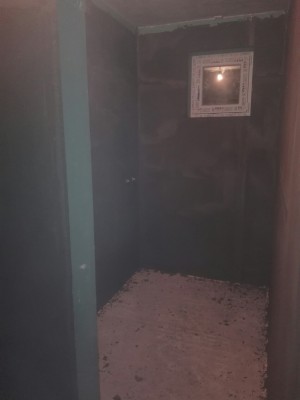

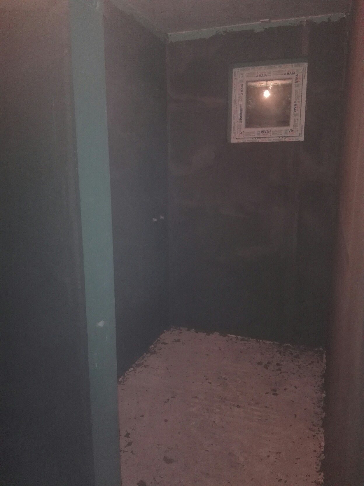

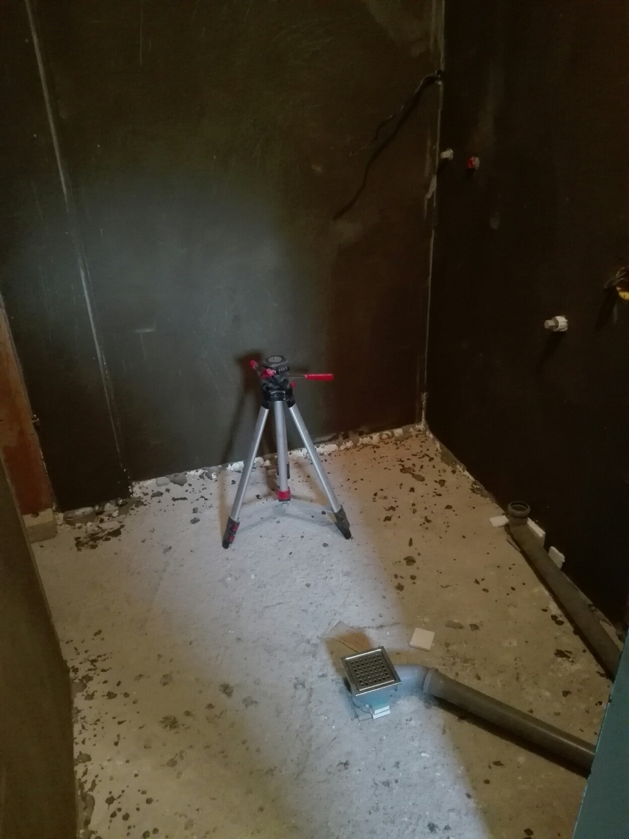

След това се заех с хидроизолацията ( двукомпонентна , уж се маже с четка ,но стана гъстичка и направо я измазах с маламашката ):

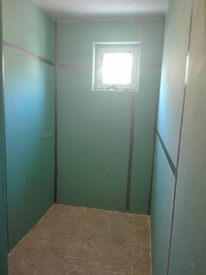

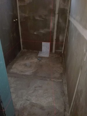

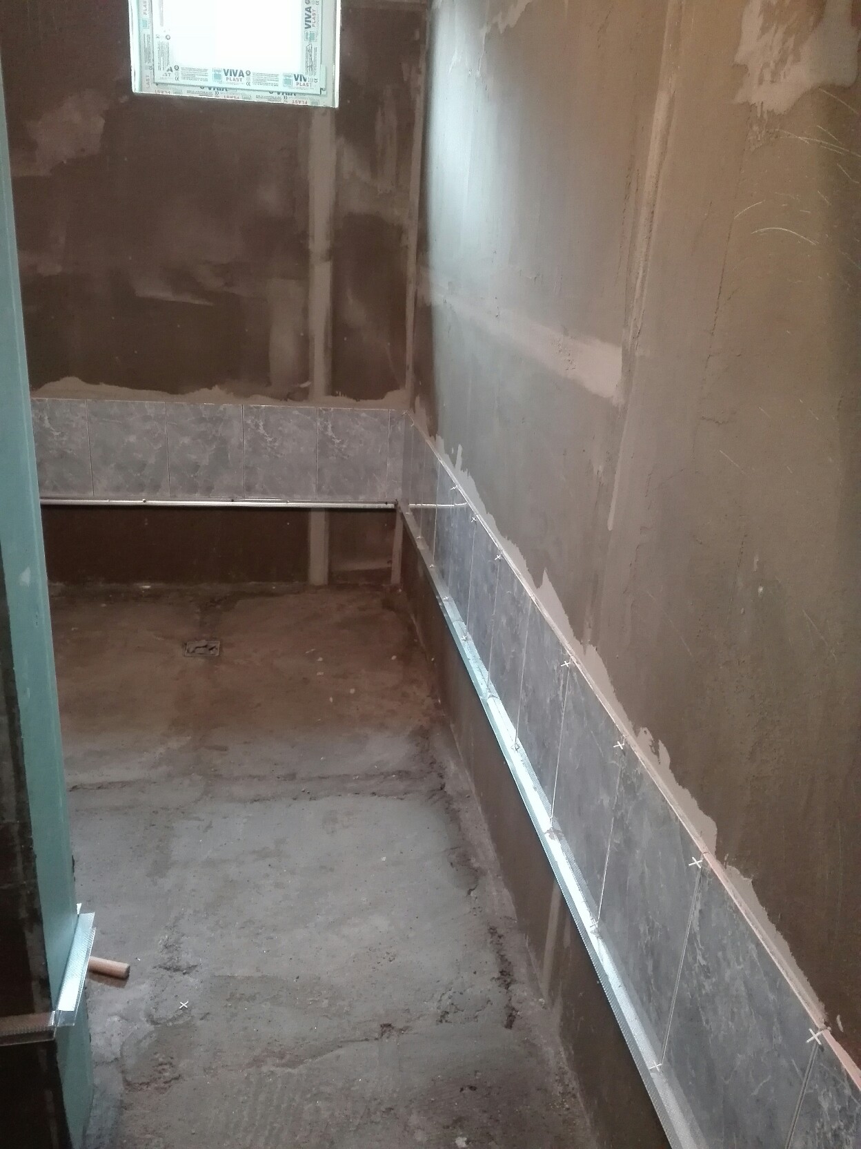

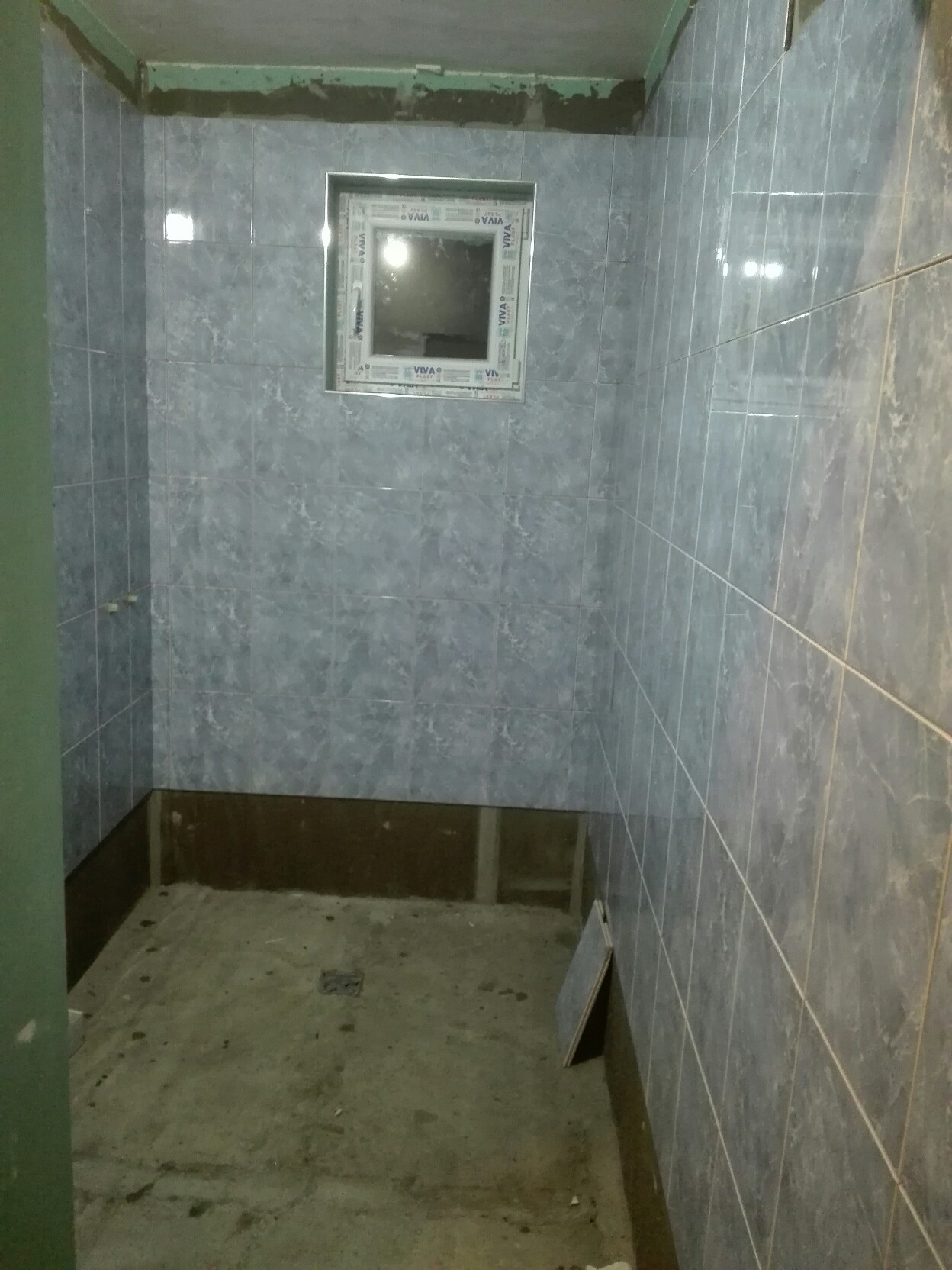

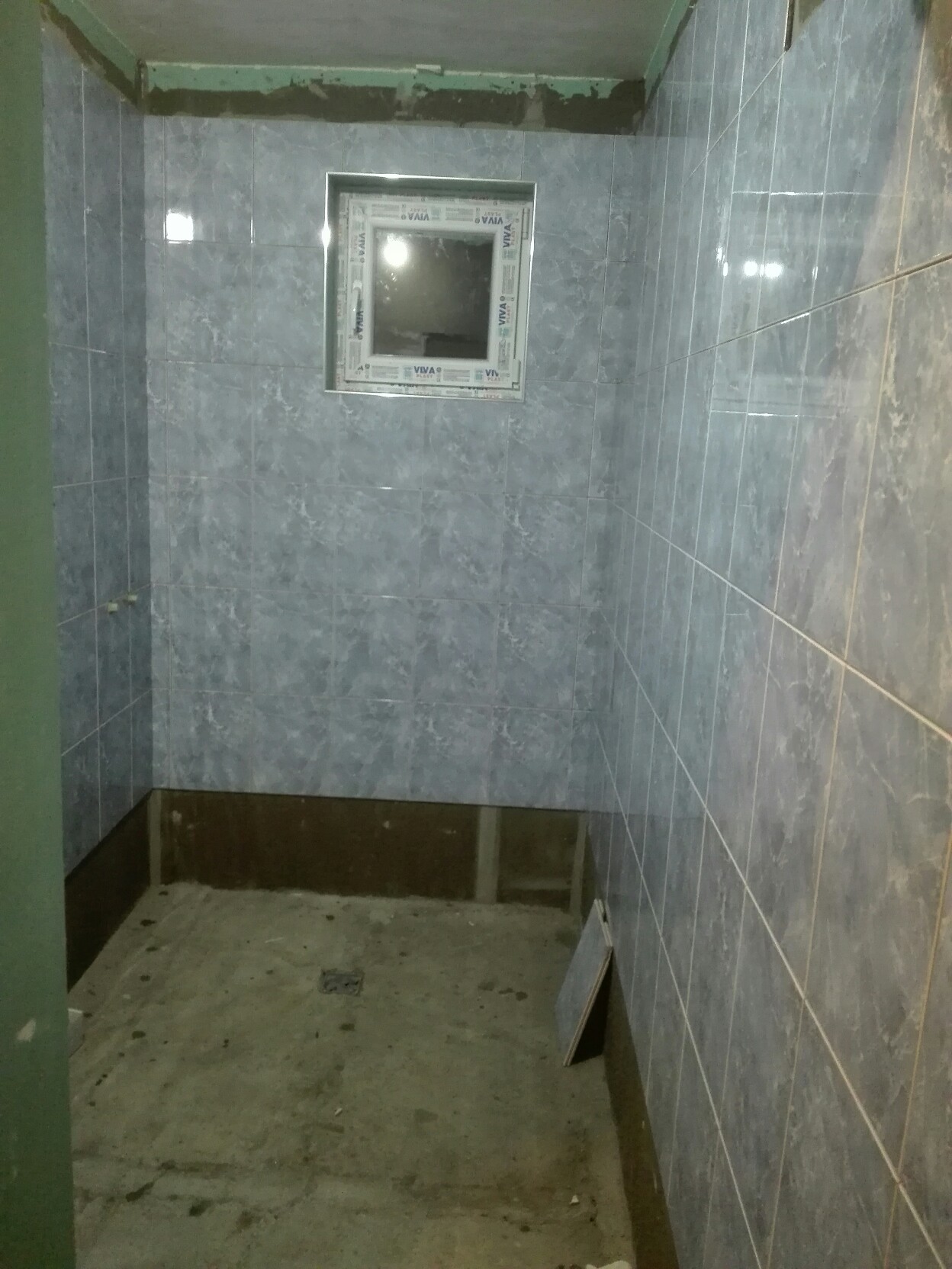

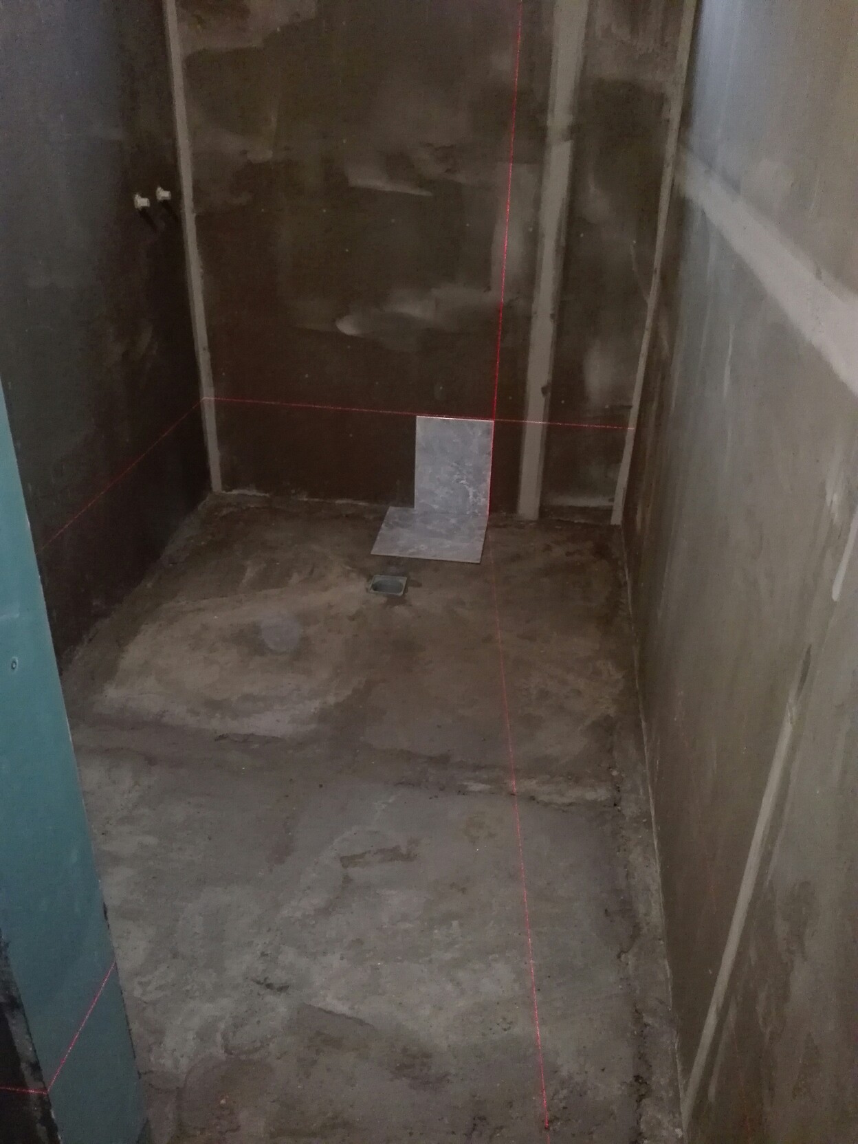

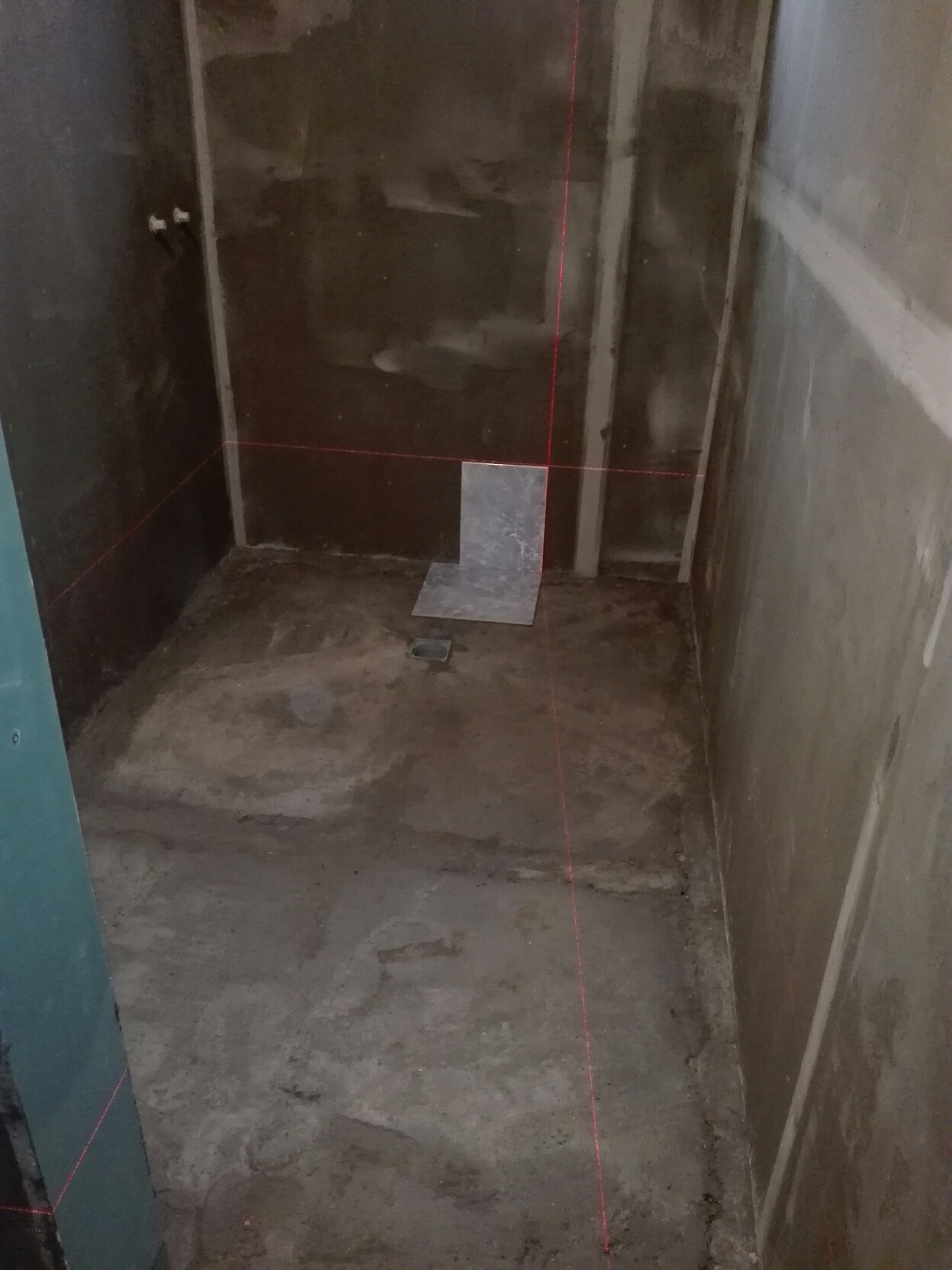

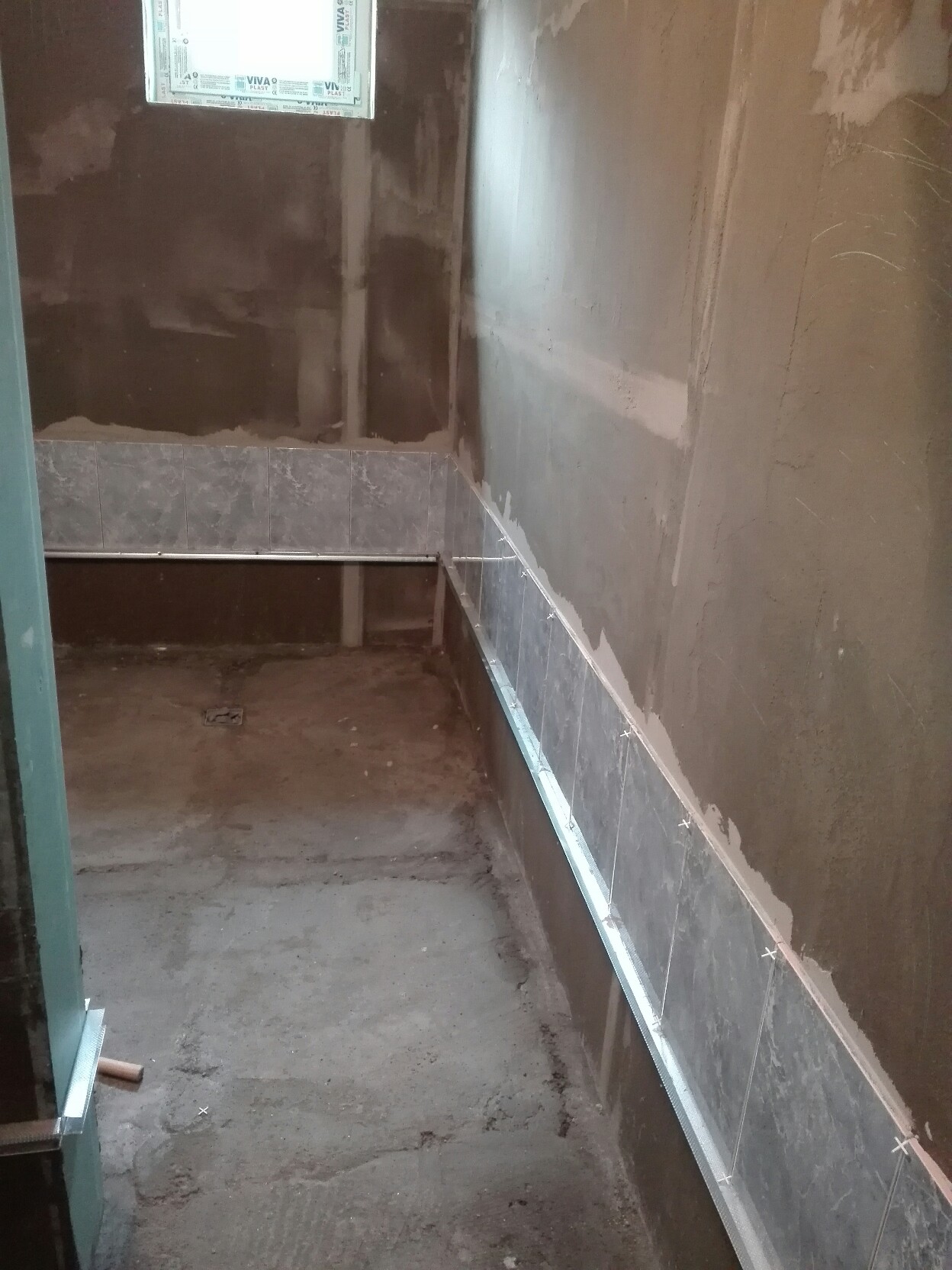

Най-после дойде ред за най-сладката част - фаянса

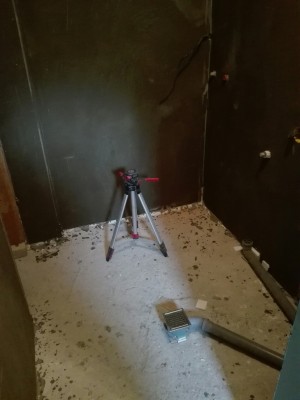

Започваме реденето от втория ред , затова си пускаме нивото по следния начин : Обикалям цялата баня с UD профили на зададеното ниво и започвам да действам : Плочките са нисък клас , вече демоде ,но такива си ги е купил клиента ...
Стигнал съм до тук : Очаквайте продължение
