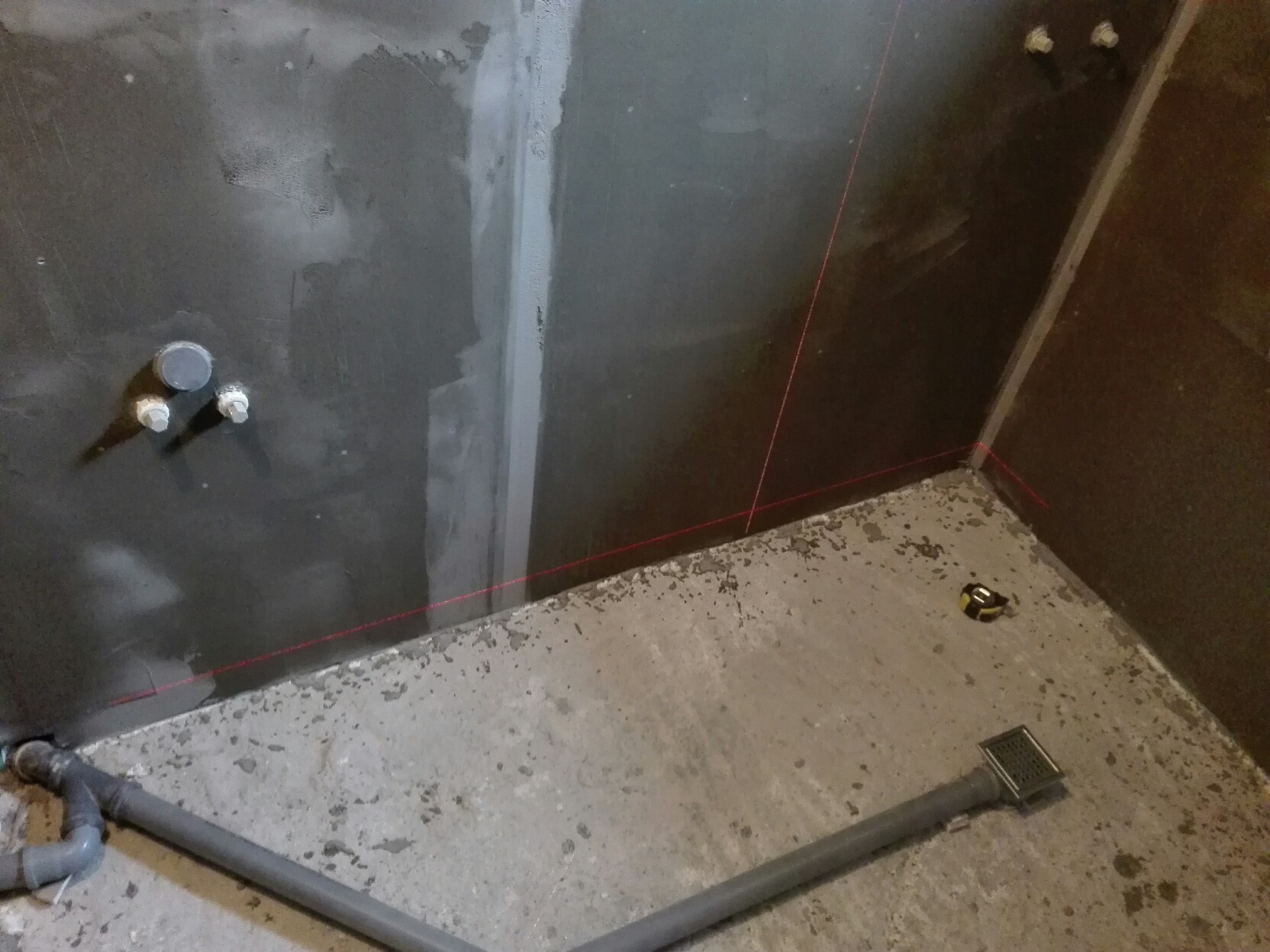

Ето я въпросната баня :
Намира се на втория необитаем (за сега) етаж на двуетажна къща.Тъй като къщата е неизмазана ,собственика е решил навсякъде да прави вътрешна изолация с гипсокартон на конструкция и вата .
И така , ето първото предизвикателство с което се сблъсках в предверието (перално помещение) на банята :
Някой умник е пуснал тръбата за отдушника от долната баня , зад вратата на настоящата и захапва върху касата...
И понеже няма на къде да се мърда касата на вратата ,защото от другата страна е бетонна шайба ,а стеничката от страната на тръбата е тухла единичка и от другата и страна е вече направена тоалетната, и няма как да я отведа и вкопая в стената, реших да я намаля на ф50 :

След като подмених поцинкованите тръби с ППР , се заех с конструкцията на гипсокартона :
След като отвесирам със стандартните окачвачи , подсилвам с такива ,направени от UD профил , сгънат под 90 градуса:
Не трябва да забравяме и да тестваме водната инсталация , като затапим всички изводи и подвържем студената с топлата вода и пуснем системата под налягане :

Следва поставянето на ватата и затваряне на конструкцията :
IMG_20170331_202846-1248x1664.jpg Попълних фугите с монтажната пяна , с която монтирах новото прозорче .
На вътрешната стена ,гипсокартона съм лепил на топки и след това го дюбелирах ,като преди това грундирах стената .
След това се заех с хидроизолацията ( двукомпонентна , уж се маже с четка ,но стана гъстичка и направо я измазах с маламашката ):

Пускане на тръбите за сифоните и подова замазка (отдолу е гола плоча, предложих да наредим фибран , но клиента отказа...) :
ivo_steel - специалист
Най-после дойде ред за най-сладката част - фаянса :)
Започваме реденето от втория ред , затова си пускаме нивото по следния начин :
Обикалям цялата баня с UD профили на зададеното ниво и започвам да действам :
Плочките са нисък клас , вече демоде ,но такива си ги е купил клиента ...
Стигнал съм до тук :
Очаквайте продължение :)
wanderer - специалист
а! ето че не боляло. адмирации за сериозното отношение =D> любопитен съм за решениято ти за тавана.

Клиента още се колебае дали да е гипсокартон или ПВЦ (има залепен 5см. стиропор).

ТИ си взел пари, за тези недоразумения, които си сътворил?!?!?!
:axe:
... по-добре, да си беше траял ...
