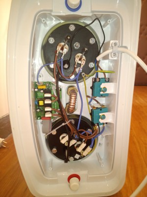

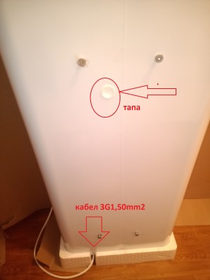

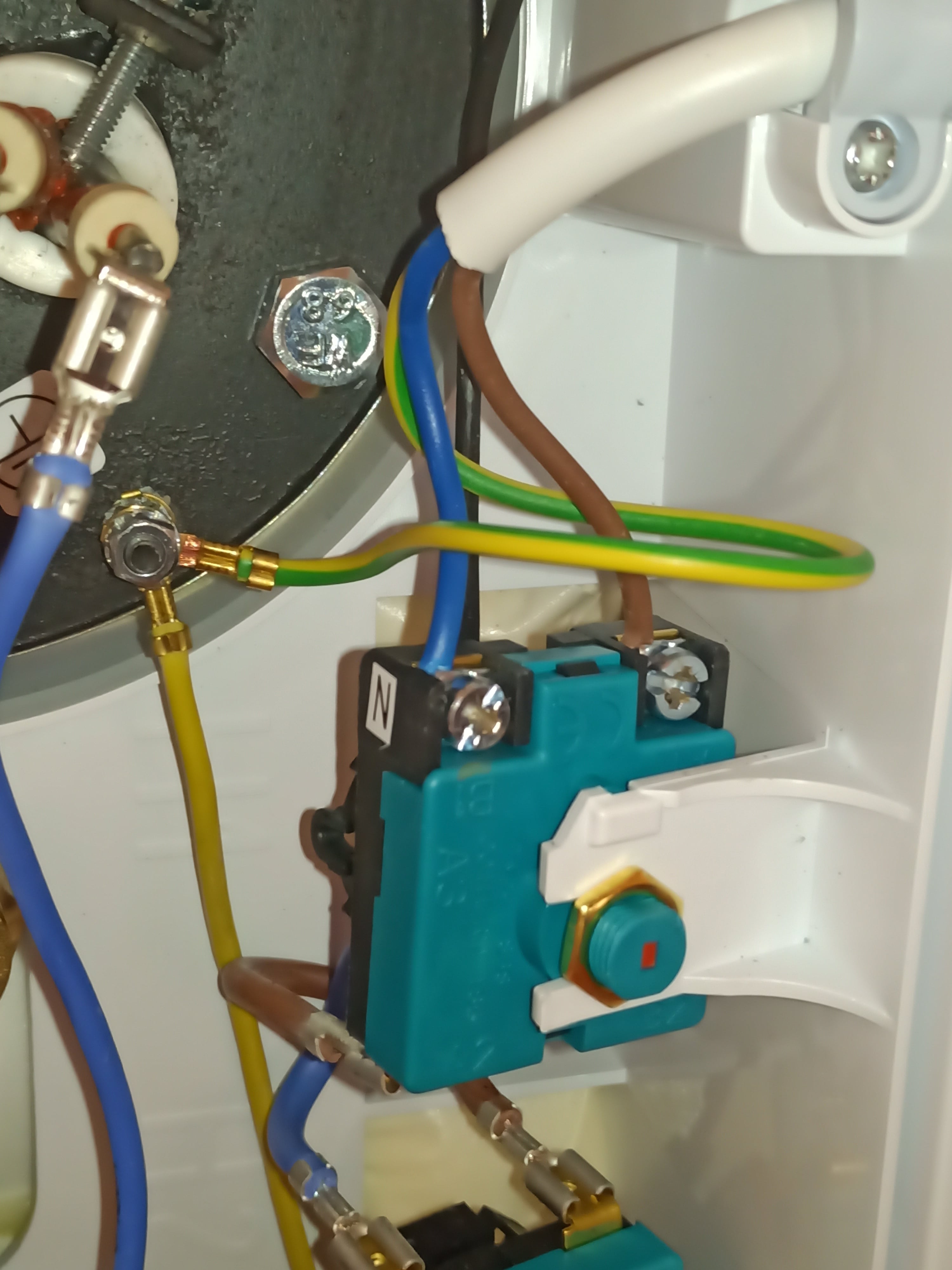

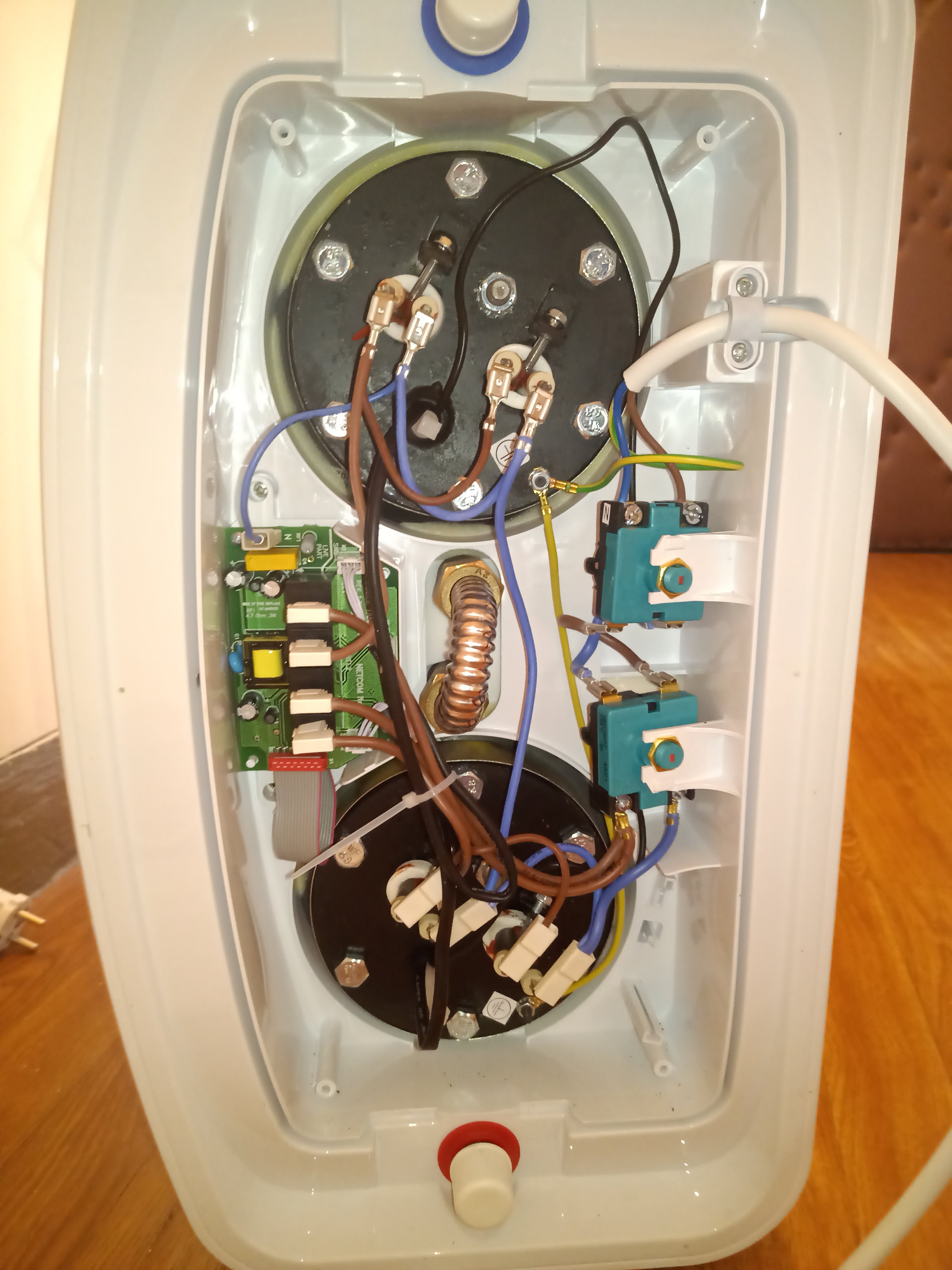

Има комбинирано ДТЗ с предпазител в един корпус.

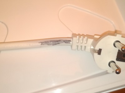

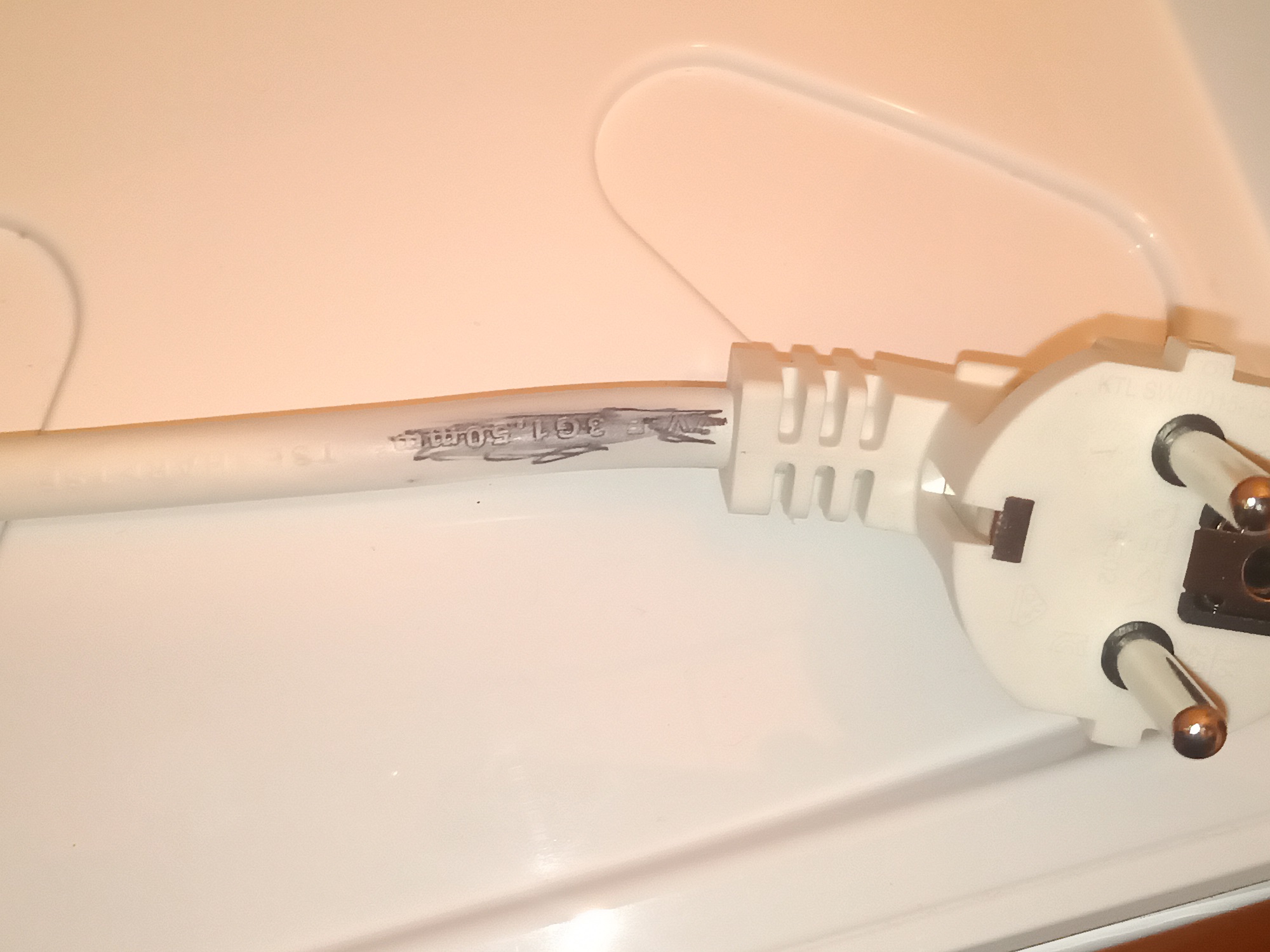

Контактът и кабелът се вижда че са преживели вече окъсяване.

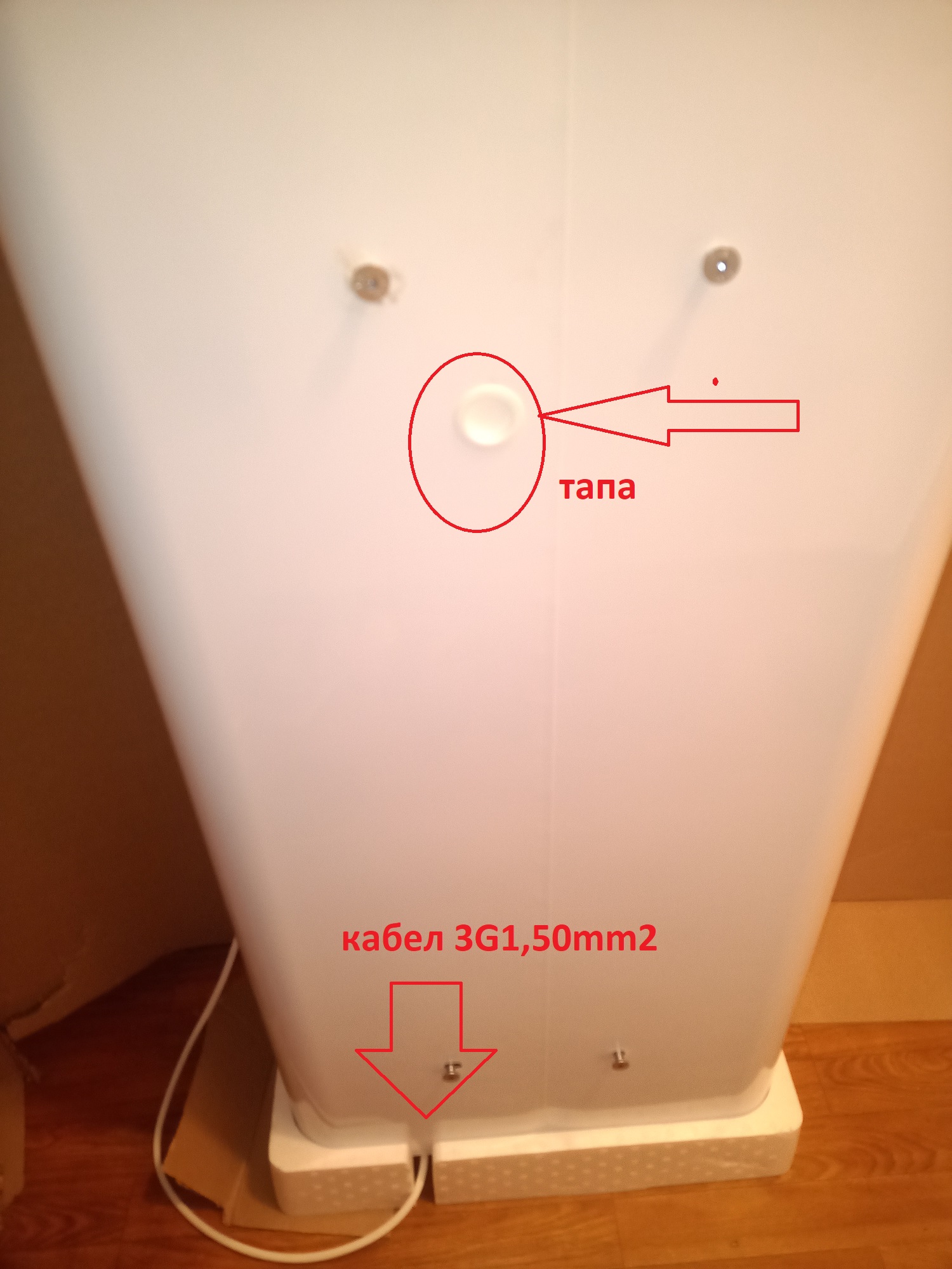

Сложи нов кабел до таблото. Въпросът тогава е дали там да сложиш кутията, и дали ще бъде свързана през още един предпазител, зависи как е таблото...
