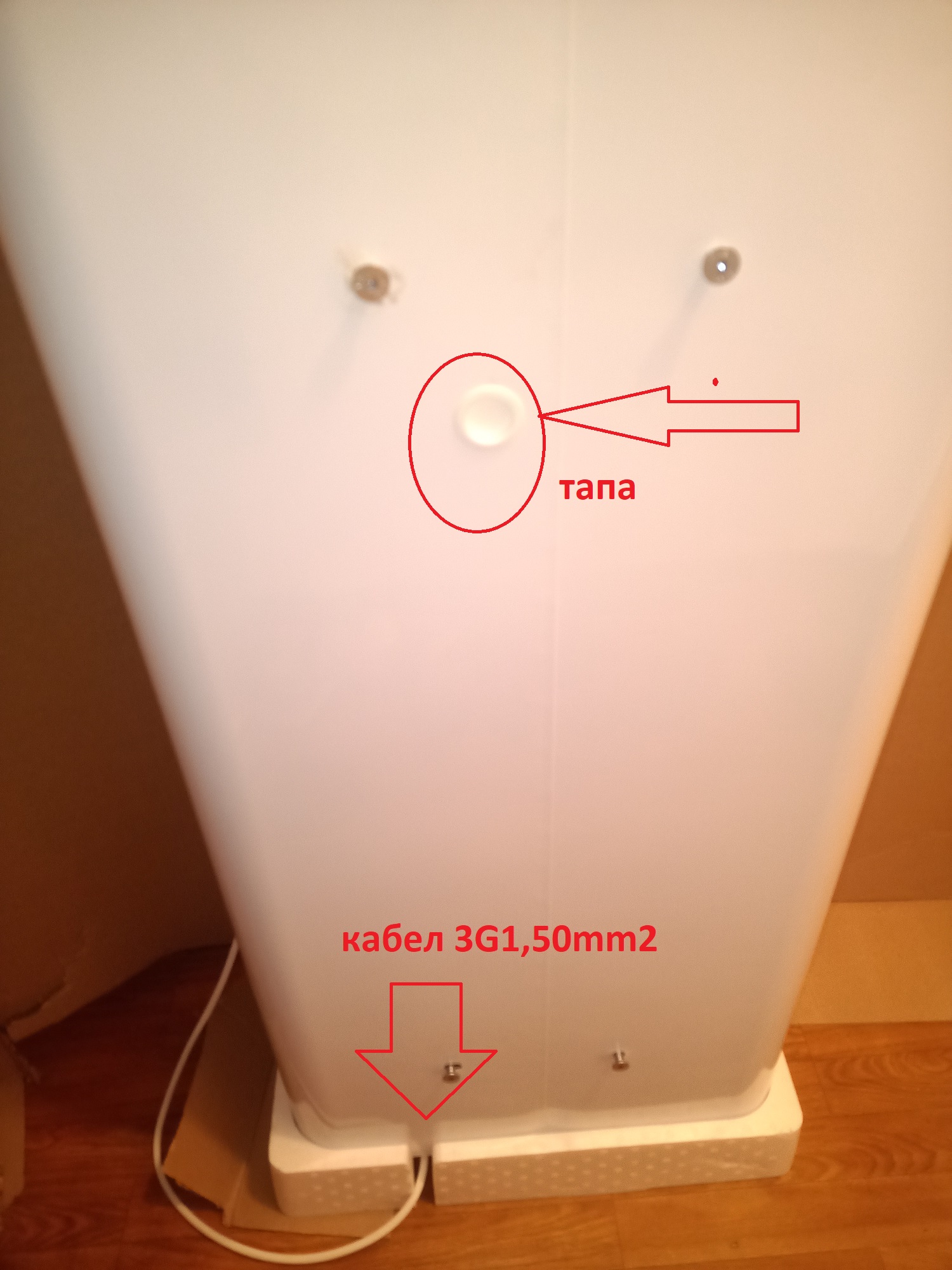

Разопаковах бойлера. И, както си мислех че ще дойде без кабел, той си дойде с щепсел и,... изненада - кабела е 3х1,5mm2. Може и да има логика, бойлера е макс 2,4kW. Но това че е със щепсел ме изненада ...., еми -добре. Режа кабела и наставям(то и не мога да го отварям бойлера заради гаранция а и сигурно е така капсулован че ...). И, свързването мисля да е от бойлера към напрежението така: -Наставям го със същия 3х1,5mm2(то, няма нужда от дебелия кабел където толкова го коментирахме), и слагам след това една ДТЗ (ще го монтирам в кутия) и от него директно свързвам с кабелите от контакта(не с щепсел, а от здрави медни жици(нали го повредих накрая) с клема с мостовия от контакта който най-вероятно е 2х2,5mm2(както коментирахме).

Ет снимка на бойлера и кабела:
(тази тапа каква и е функцията,като я извадих и вътре бойлера е напълнен с пяна плътно и нищо)
i486 - специалист
пон окт 03, 2022 3:03 pmabracadabra написа:
Чак пък капсулован... Погледна ли дали няма болтове за отваряне? Все още ли смяташ да смениш 1.5мм с 4мм, защото 2.5мм е малко?
abracadabra - специалист
пон окт 03, 2022 3:34 pmi486 написа:
Отворих го. Прав си имаше си болтове и сега ще си сложа цял кабел. Виждам че даже на синия проводник е отбелязано "N" и при свързване ще го спазя(въпреки че като са сложили щепсел, трябва да значи че не е толкова важно да се спази), а за Фаза(L) ще сложа на кафявия ижълтото маса...
Мисля си да сложа по-як кабел от 1,5mm2, например 2,5mm2. Но за комбинирано ДТЗ може ли да взема 20А ? (Дефектнотокова защита комбинирана с прекъсвач, iDPN N Vigi, 20 A, 6 kA, 30 mA, AC). И изобщо щом производителя е сложил направо щепсел, аз да си сложа един ключ за бойлери и това е. Или един автоматичен прекъсвач? Защода слагам ДТЗ?
