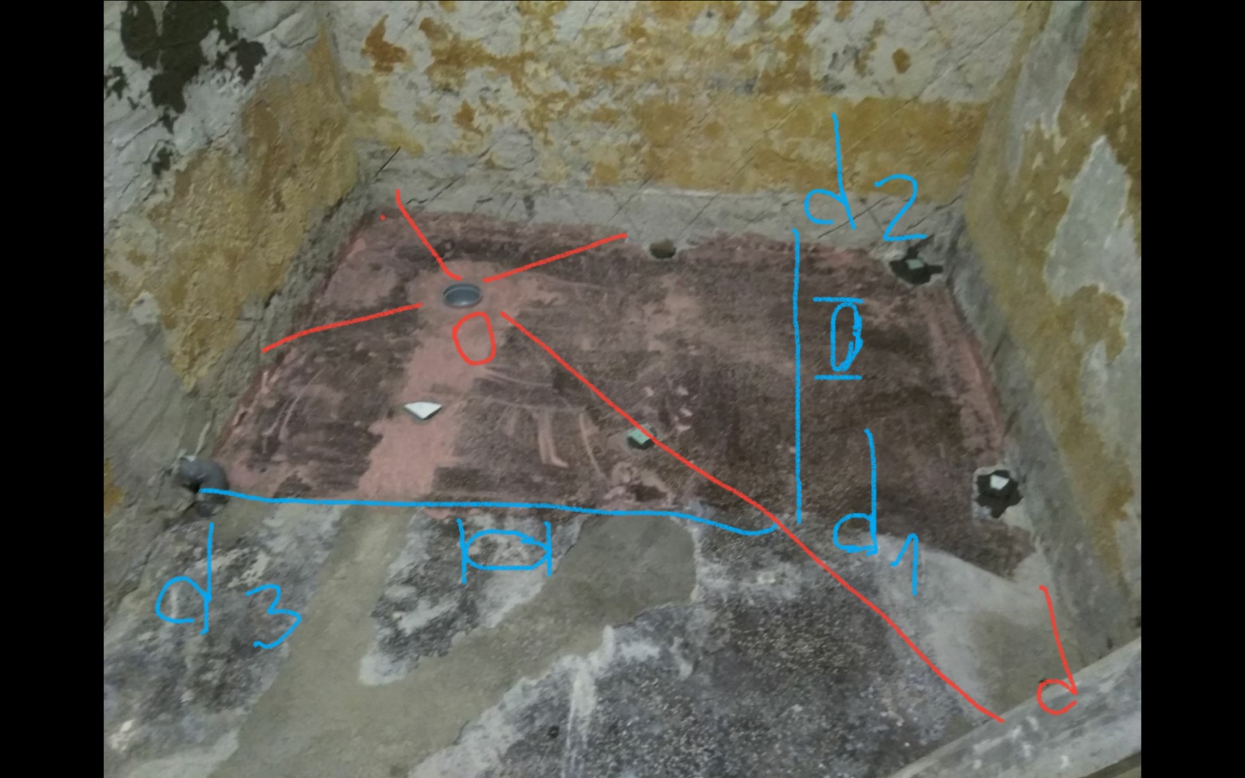

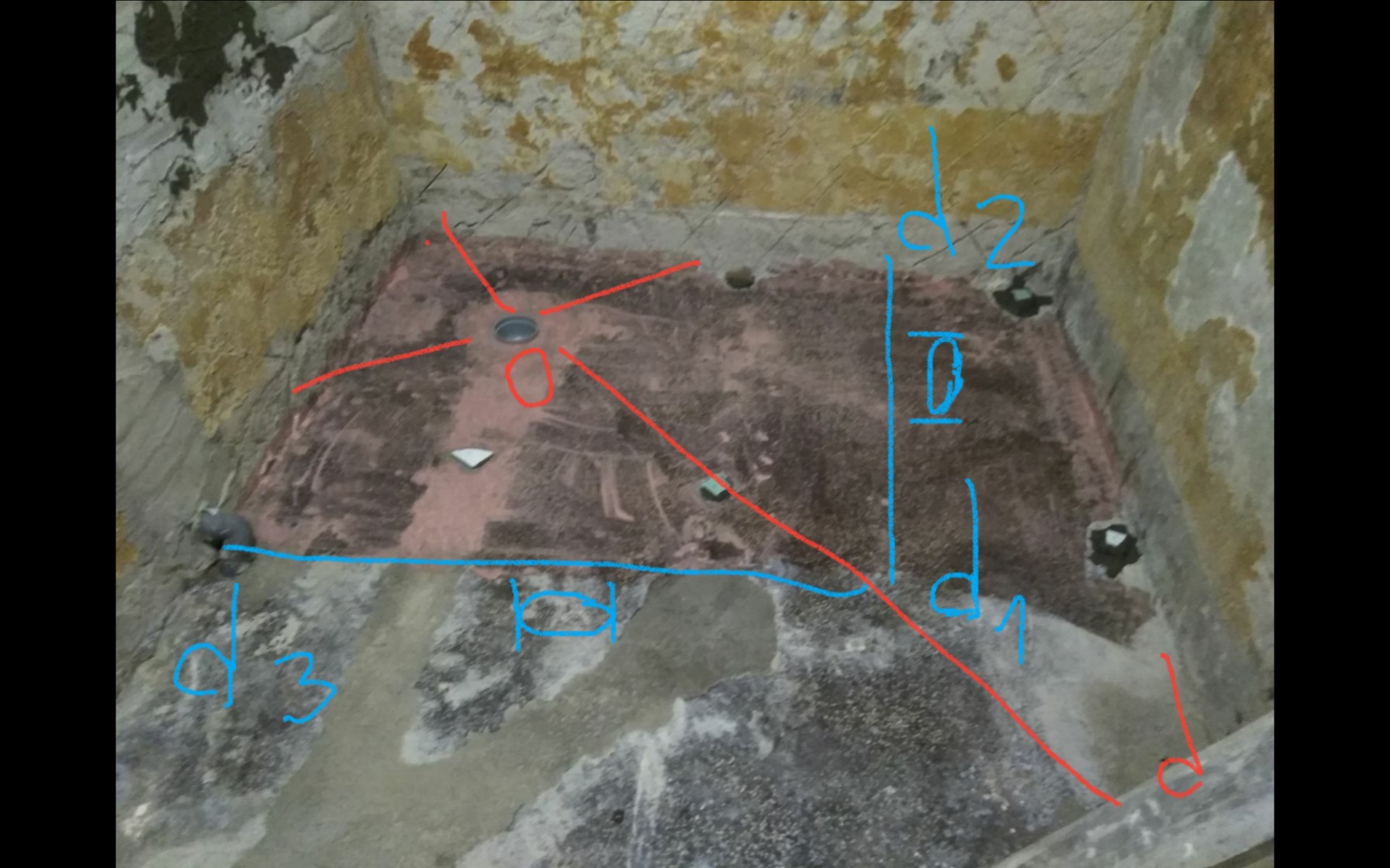

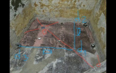

Stern99 - специалист

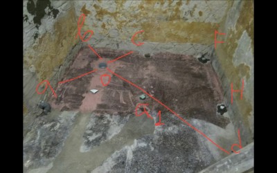

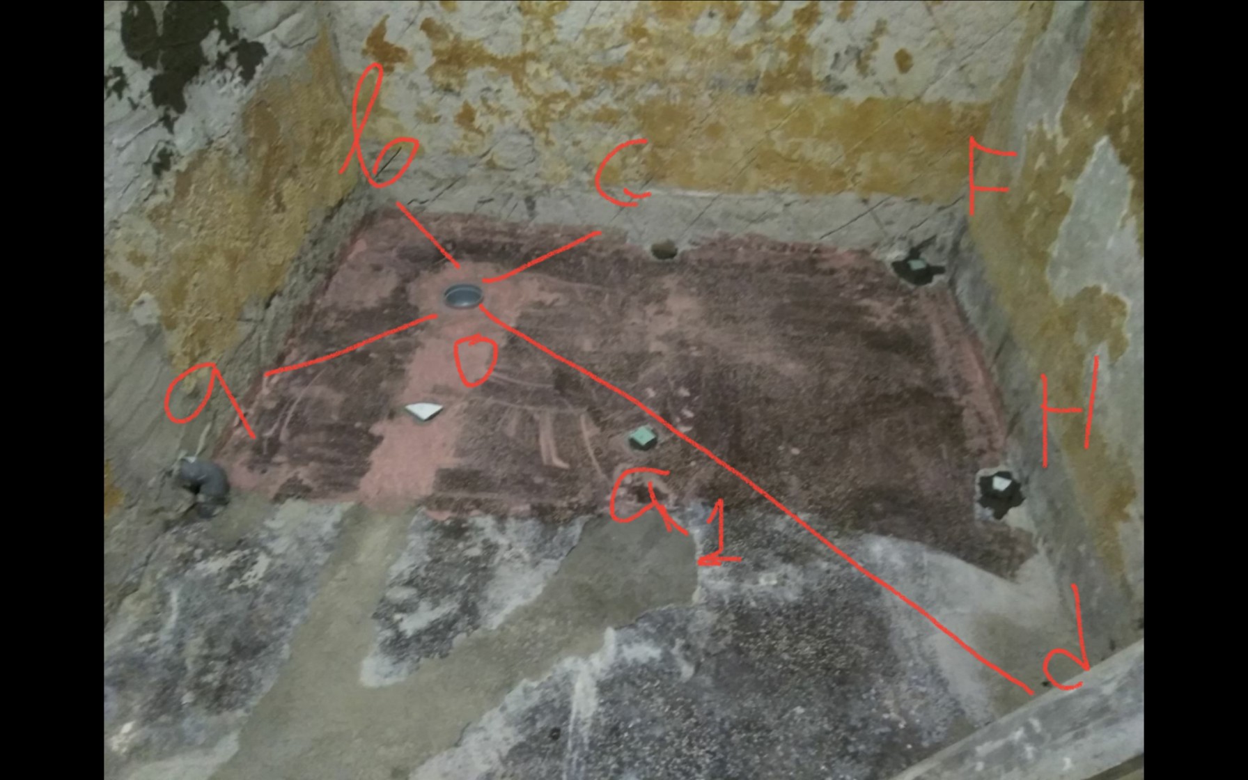

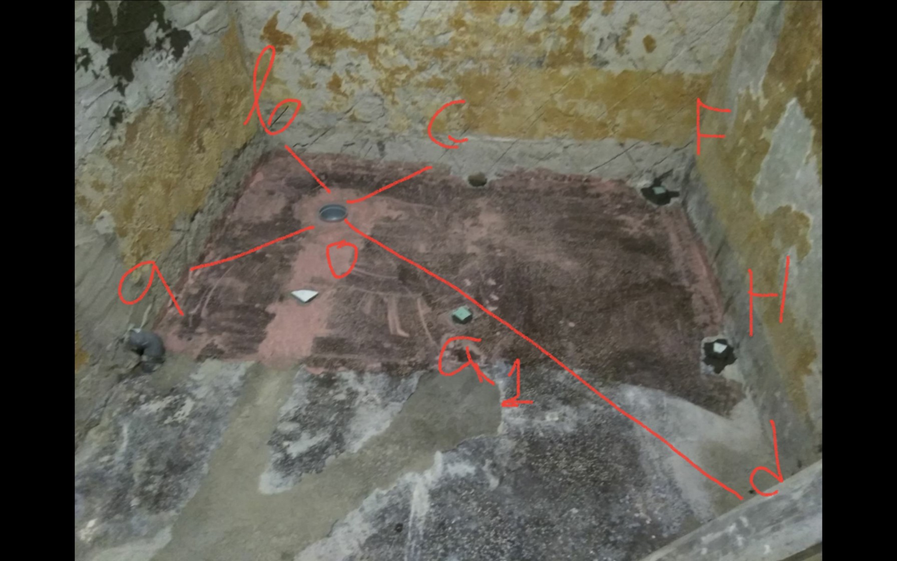

Ето го пода с нанесените точки по които смятам да правя майките.
Оd e една от оснивните майки наклона от сифона до точка d е 1.5 %
ao, bo, co са другите основни майки. Те са лесни за изпълнение. Искаше ми се да да улесня дърпането на равнината оdFc, чрез добавяне на точките F и H. Височината на тези точки определих като замерих разстоянието им от сифона и спазих наклона 1.5%. Но явно не е тива начина.
Отделно да попитам когато сложа нивелир на точките а и а1 те са на една височина. Това трябва са е така нали?

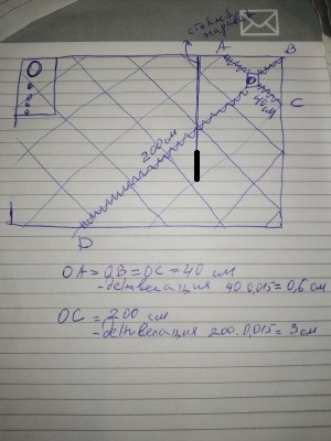

Друга схема, на която да попитам за майките
Ако от точка (например точка d1) , която е от основната майка (оd) спуснем перпендикуляри към двете стени d1d2, d1d3 нивела трябва да показва равно, т.е d1 и d2 са на едно ниво, както и d1 и d3 са ба едни ниво.
Това така ли е?
chapara - майстор
Избирай втората схема и започвай. Въпроса е че ако нагласиш плочите както ти показах на лилавата баня, разкроя при сифона ще иде на майната си. За това се слага в ъгъла :idea:

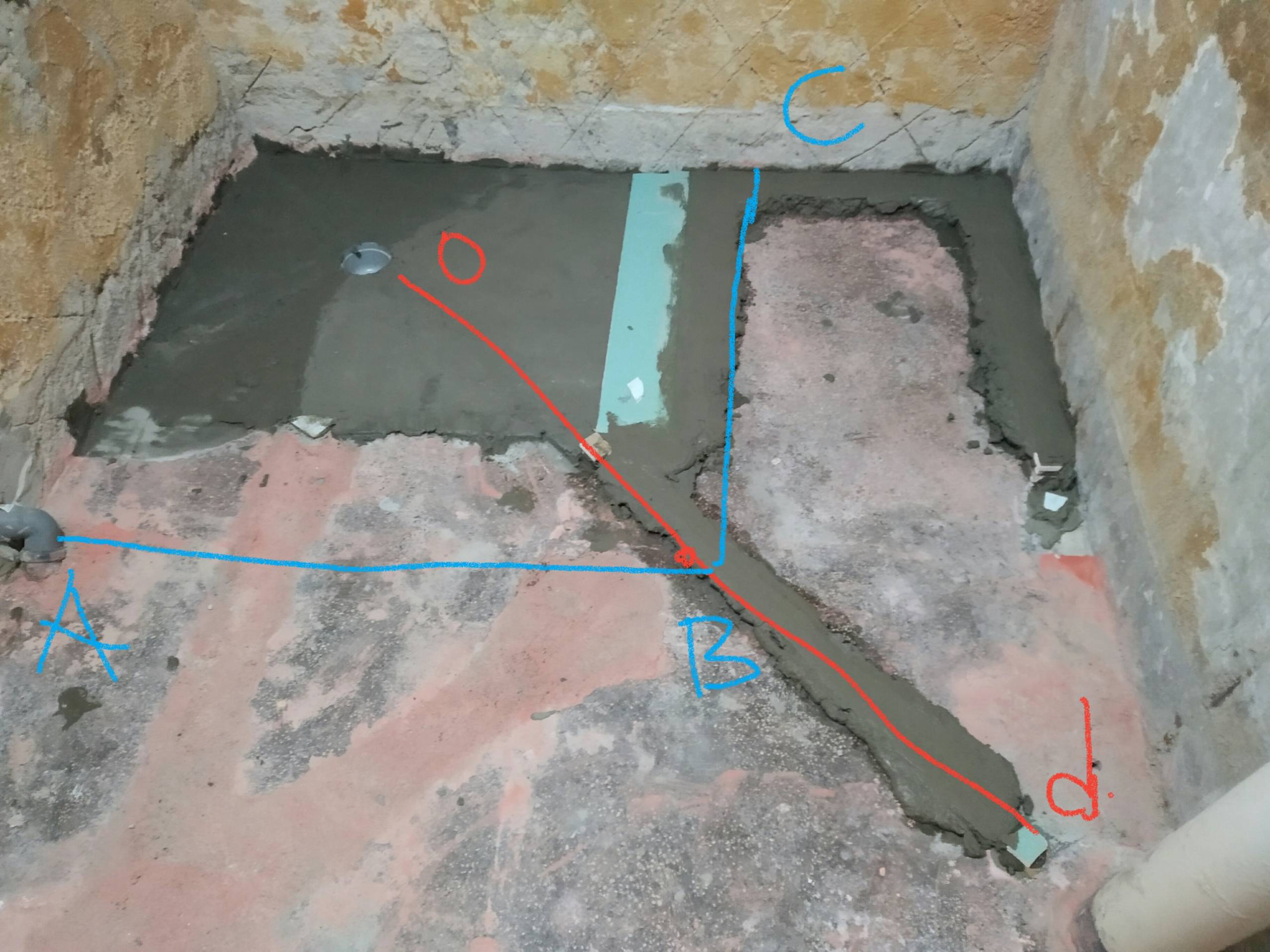

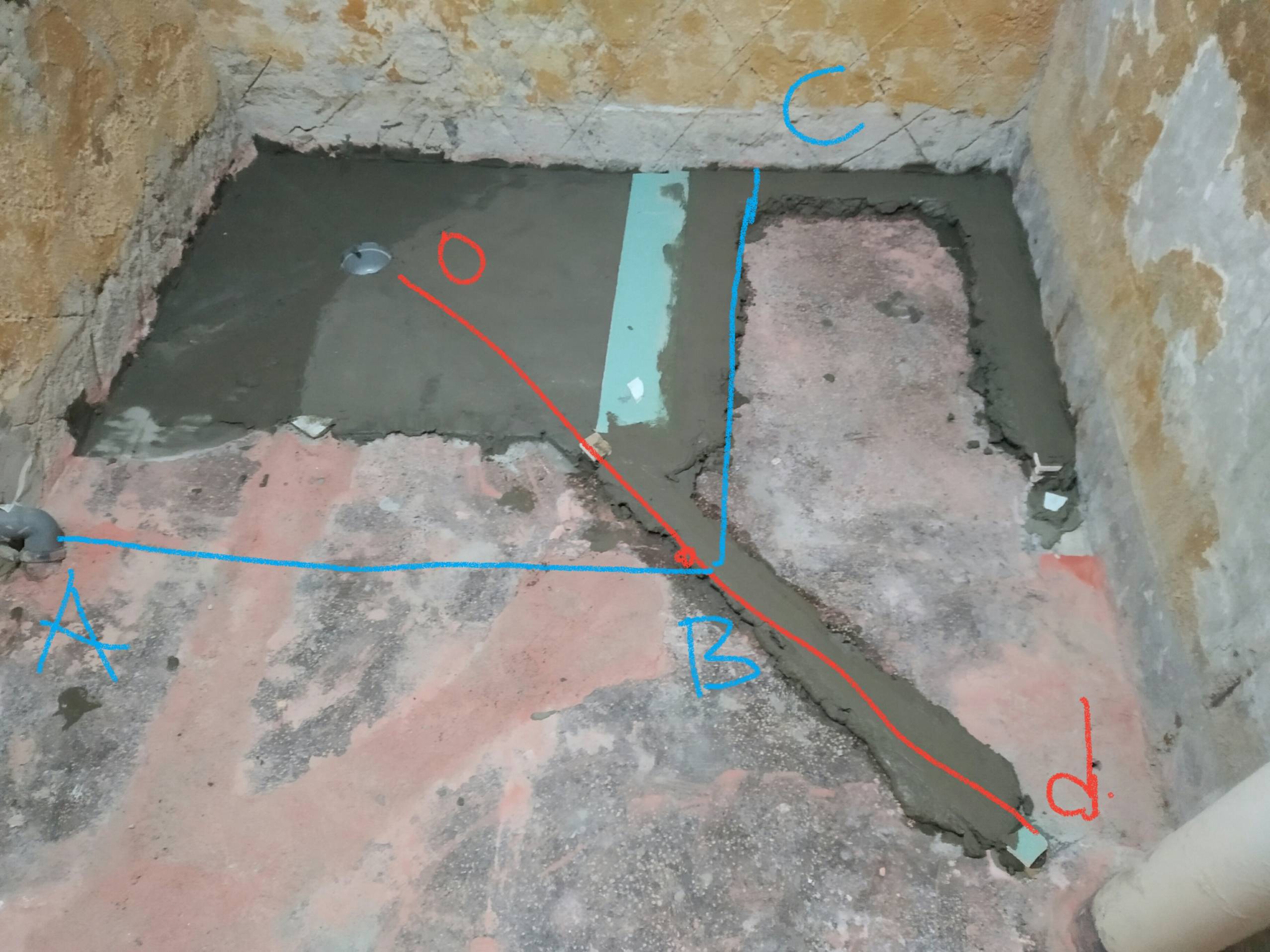

Ето до къде стигнах днес
Чапара, можеш ли да ми потвърдиш , че е вярно твърдението:ако от дадена точка (B) от основната майка Оd, спуснем перпендикуляри към стените АВ и BC-точките А и В са нивелирани (еднакво ниво) , същото важи и за точките В и С - те също са на едно ново.
chapara - майстор
Какво показва нивелира? На теория би трябвало :roll:
