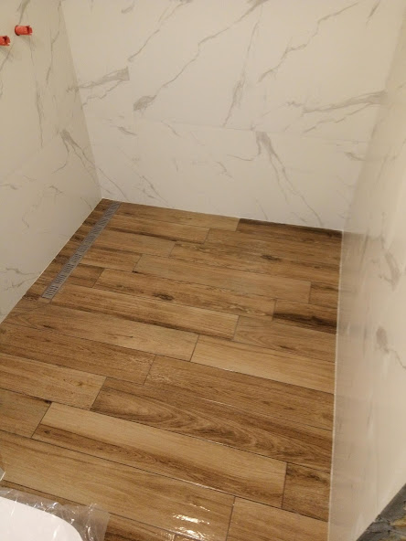

Как се избира дали прехода да бъде 10мм, 12.5мм или 15мм?
Каква е зависимоста според каква дабелина гранитогрес каква дебелина преход е нужен?
jekasus - майстор
Говориш за размер Н1.
Гранитогрес с дебелина до 9мм размера на Н1 е 10мм.
Гранитогрес 10мм - 12.5мм.
Гранитогрес 12мм - 15мм. Може и да влезе на предния размер, но е прекалено тънък слой лепило между лайсната и плочката, което не одобрявам.
Това ми е първи опит със такива лайсни - кратко ще кажа - не ми харесват, удобно, но некрасиво.

но не това, което исках - тънка ивица видим метал, а имаме 10мм.

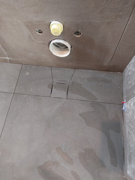

Аз малко си поиграх днес -
Я да питам за такава мини баня със стояща тоалетна и мивка като на снимката, колко е удобния формат на пода и ширината на понижението без да се свиваме и без много излишъци.
jekasus - майстор
nikolov333 написа:
Ако става въпрос за душ-зона, то стандартни 90см.
nikolov333 написа:
Примерно банята е широка 135-137, и душ-зона е 90см, то по-ефективно от плочка 45х45 няма. Щото много изрезка - пари на вятъра.
