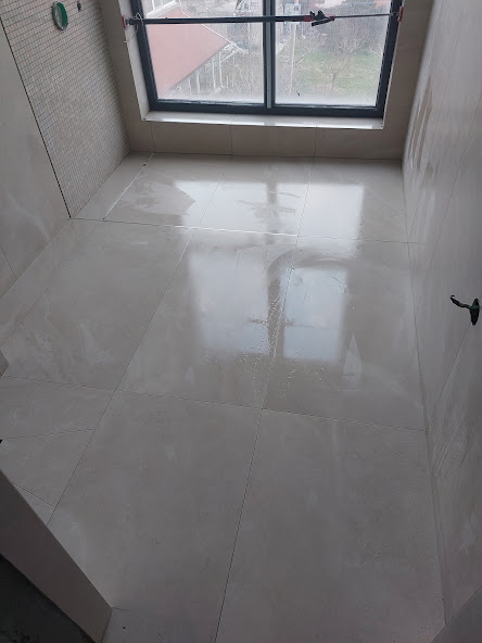

Аз малко си поиграх днес -
chapara - майстор
Добре си си поиграл👍

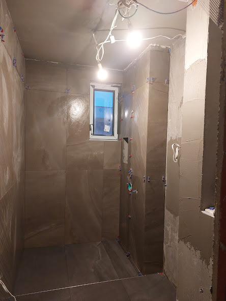

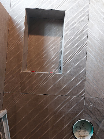

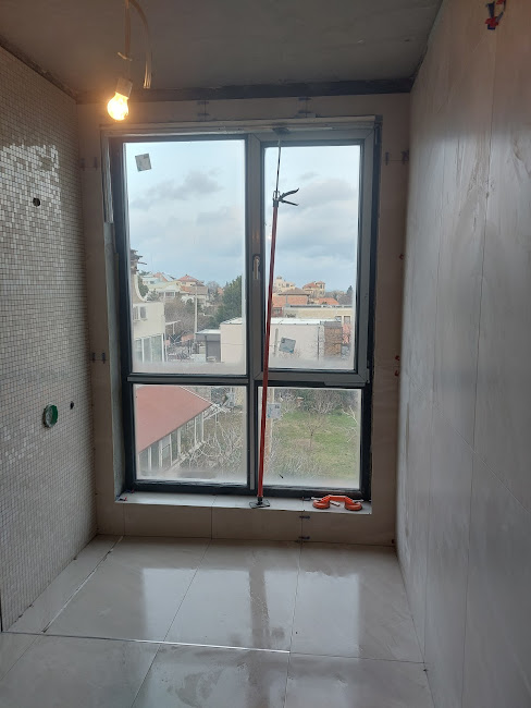

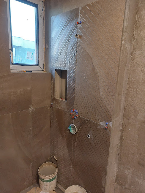

След обикновени бани/за мен/ най-накрая нещо вкусно, че отдавна нищо не съм показвал-
Като приключа и втората баня - повече снимки за готин гранитогрес.
За ниша, която вътре в плочката, а не по лесния начин, прозорци, също, всичко на пилен ъгъл. Страхотни лайсни за двойно ниво, страхотни подови -нормални и линейни сифони, хубави смесители за душ, автоматични душ-биде.
Обожавам такива проекти....

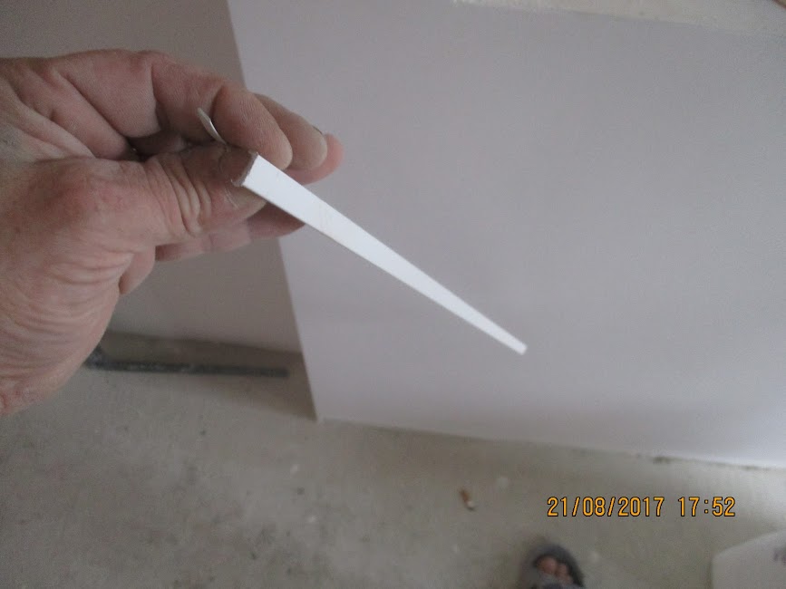

Аз съм го правил, но нямам наблюдение, как е след години. Наистина щеше да интересно след пет години да го видя.
IMG_0204 (1).JPG (47.58 KиБ) Видяна 1724 пъти
Това праховобоядисан профил след рязане с стандартен диск за метал, изобщо никаква реакция на боята от нагряването на алуминия.
Усещам това искане от клиенти, за един цвят на профили и подови, или стенни плочки, но нямам отговор...
Имам идея и начална технология, как да го направя с пилен ръб на двойно ниво, но зависи от клиенти, ако е вкусно, ще го покажа...

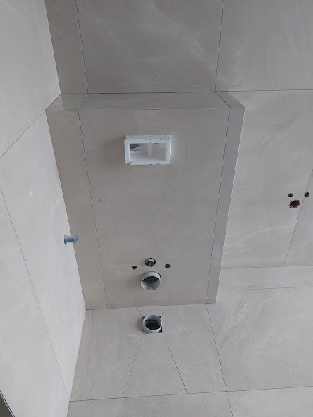

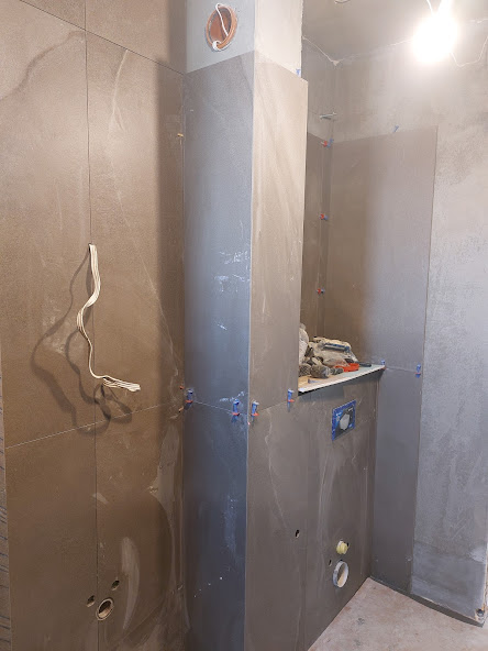

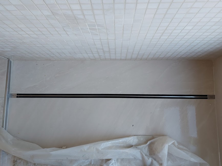

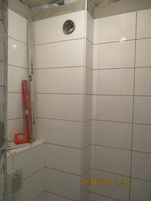

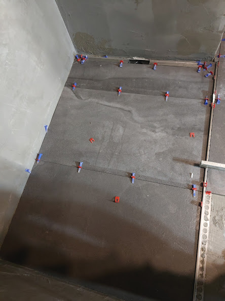

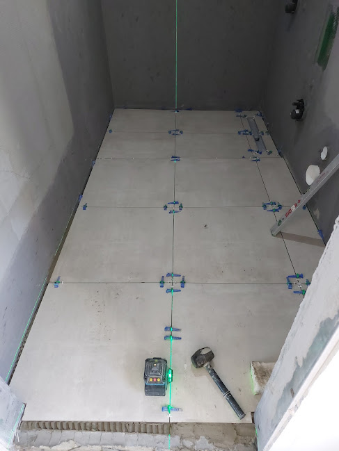

Малко от другата баня -
Защо харесвам Виега Варио - всичко може да стане със тоя сифон.
Стената на "плача" - тия джуджавки за гипскартон доста помагат при пилени ъгли на плочки.
Математика понякога куца, но и канализацията не винаги позволява -
Изрязаното парче плочка, взе че стана за нишата на предната баня -
