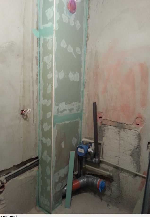

Ето я картинката след поставяне на първия слой ГК:
Мисля след като сложа и втория слой и Като ми дойдат плочките, за да съм сигурен в размера и пред8и да съм почнал лепенето да измеря точния размер на отовра по плочките (искам рев отвор да съвпада със самата плочка)
Тогава ще хвана самите профили и ще го сложа около отвора...дали ще стане?

Още не сте писали по предния ми пост, но аз бързам с нов въпрос.
Малкия куфар, който ще бъде за тоалетната структура разположена перпендикулярно на големия куфар-как точно ще захвана вертикалния UD профила за големия куфар?
Предполагам, че трябва да целя хоризонталните CD профили на големия куфар???
Дали не трябваше да сложа вертикален профил в големия куфар точно където ще бъде вертикалния UD на малкия?Та да ги захвана двата един за дръг през ГК на големия куфар...
Никога не съм правил два съседни куфара...
Сега като се вгледах в снимката виждам, че там където се очертава да е вертикалния UD профила за малкия куфар...зад него е магистралния въздуховод и захващането с рапидки ще е невъзможно щото ще перфорирам тръбата отзад...Някой може ли да драсне една скица...искам да си оползотворя почивните дни в работа по тази част от банята.

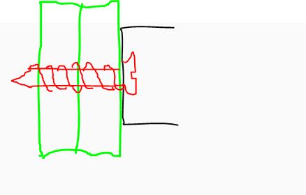

Не знам дали ще ме разбереш ама ще опитам.Значи отвесираш си UD-то и директно с рапида през него та в картона отзад като спираш да навиваш малко преди да стигне до края т.е. да не успее да превърти в картона.Ако уцелиш и по 2 рапида в CD-тата отзад ще стане бетон.

Та значи правя си малък отвор (2 мм) на UD-то и после с завивам рапидката внимателно, така че да за завие докрай, да стегне колкото може, но не и да превърти. Защото превъртането ще разруши макар и крехката здравина. Ето картинка:
Ще се оптам за вертикалните UD-та да нацеля CD-та отзад.

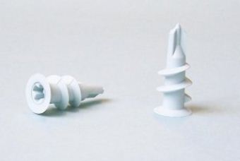

Да попитам и още нещо-дали ако позлвам дюбели за ГК:
няма да стане по здраво от това да ги навивам рапидките директно в картона. Имам в предвид -слагам дюбела в ГК на предполагаемото място за рапидката и после завивам.
