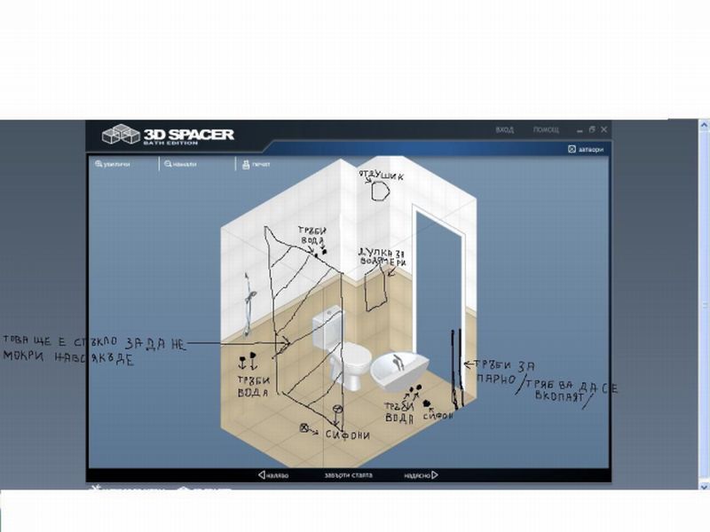

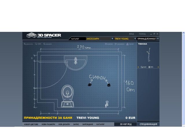

Абе, тая врата... Колко повече я гледам, повече се убеждавам, че трябва да се отваря навън.
За съжаление само на препоследната снимка се вижда и то неясно на колко от пода в момента е крилото на вратата. Според мен не е на повече от 3-4 см. Същевременно се вижда, че сифона е почти на другия край на банята... Като сложиш дебелини на материала и т.н.... Ще ти стигне ли да дадеш достатъчен наклон и евентуално малко прагче?! :? Или ще слагаш душ-кабина там - при сифона?
Разбра ли се от какъв материал е вратата? Не може ли през инвеститора, да откриеш производителя на вратите? Ако не може тая да се пригоди да се отваря навън, е възможно поръчката на нова от производителя да ти е най-евтиният вариант.

На мен това ми се вижда като канал за вана а сифона би тябвало да е около ценъра
Master_Kenobi - V.I.P.
Абе, вана на 4 квадрата баня + WC. :shock: Знам ли...
Хич не виждам на снимките къде ще я събре. :?
svetliopi44 - Чирак...
То сега при новото стройтелство БДС няма.Виждал съм и по-фрапантни случай. :lol:
Впрочем може да е предвидено за душ кабина.

Има два сифона, единият е за ваната, адругия е в центърът- ще направя снимка и ще напиша на нея кое какво е.
За вратата тази събота ще видя и ще снимам и ще ви пиша.
Притесняват ме тези тръби, че не излизат много и ще трябва да снаждам, т.е. ще трябва да дооправям и водопровода.

Чертежчета-идейни планове- молко грозни станаха, но да се добие някаква представа.
