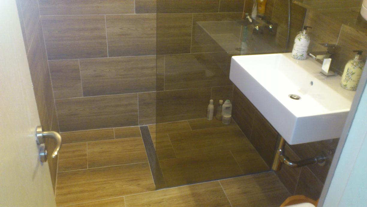

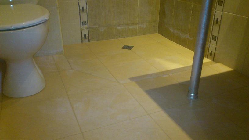

вземаме площ 1 метър дължина > 1 метър широчина ...това е равно на един квадратен метър -искам тук да има дискусия и разбиране ,далеч съм от мисълта да се заяждаме и караме ! това поле ..метър на метър примерно -достатъчно пространство за оформяне на кабина в банята -било с преграда от стъкло ,или някакъв друг панел ,кога ще има по добро /изтичане /на водата в сифона ....,когато е лентов и в края до стената ./аналогично -кръгъл в единия ъгъл ..или е по средата на квадрата -наклона е един и същ ,при трите варианта . 1 см .денивиилация от хоризонтала в банята сифона е по ниско ....извини ме ,че те карах да четеш !три пъти !

Можеш ли да ми кажеш какъв е показания от теб сифон и от къде мога да си закупя такъв?
dadko - майстор
Тъй като изпълнението е моята баня (перфектно изпълнена) -мога да ти кажа откъде съм купил и какъв е сифона. Сифона е viega, купен е от "Санекс". Жената като го видя преди да е махната лепенката- реагира "СИН сифон!!! с лилави плочки- Не!
