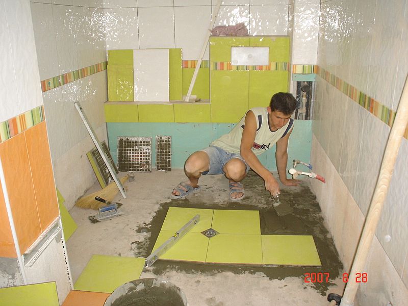

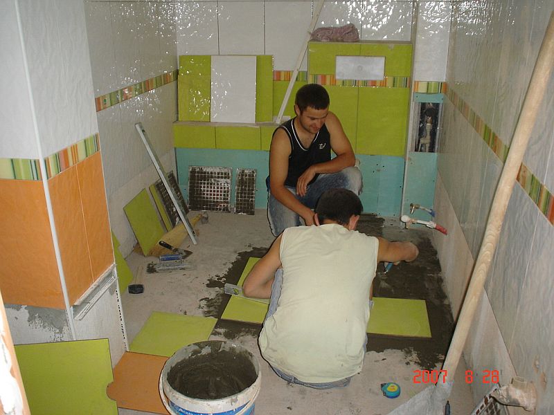

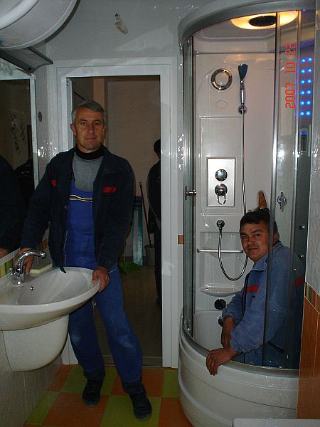

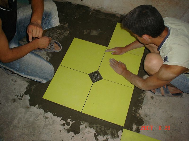

Обещах на ВиК майсторите, който монтираха всичко в банята да пусна тяхна снимка.Много се измъчиха с ваната.
freeqwerty - специалист
anmoll написа:
Плочките са залепени перфектно! Кой казва, че не са?
На външен вид да,но ясно си личи,с водата под тях.Къде има лепило и къде е куха плочката.Колегата е прав.
anmoll - специалист
Съжалявам, но колегата няма как да е прав. Всичко съм документирала с много снимки.Под плочките няма празно. Специално на това държах- да няма кухо.В сегашната ни баня/не на тези снимки/една от плочките се счупи поради кухина.
angela_pk - специалист
Разкошна баня!!! :cool:
Може ли да дойда да живея у вас :lol:
