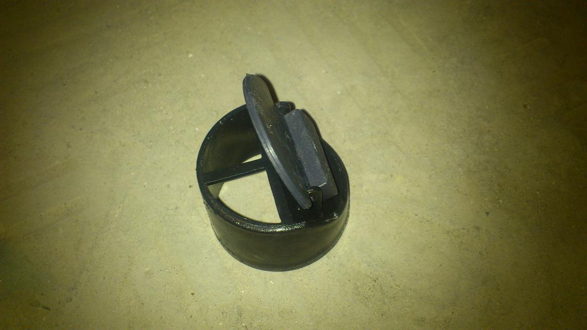

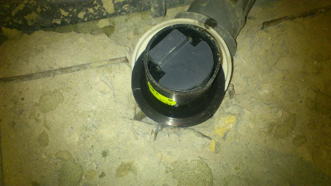

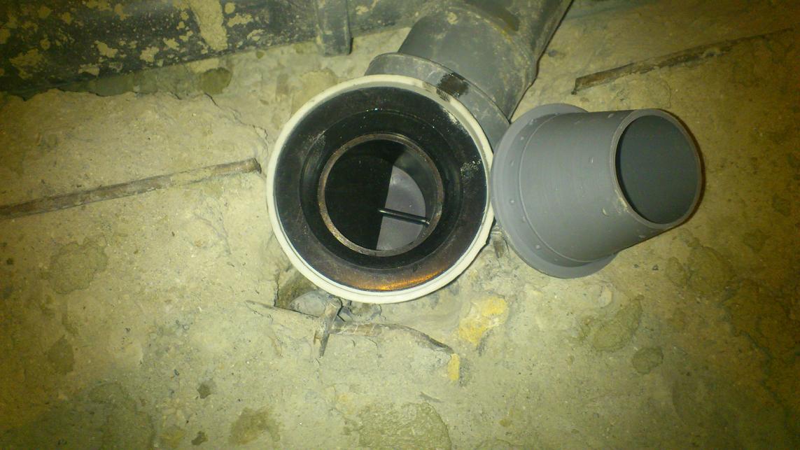

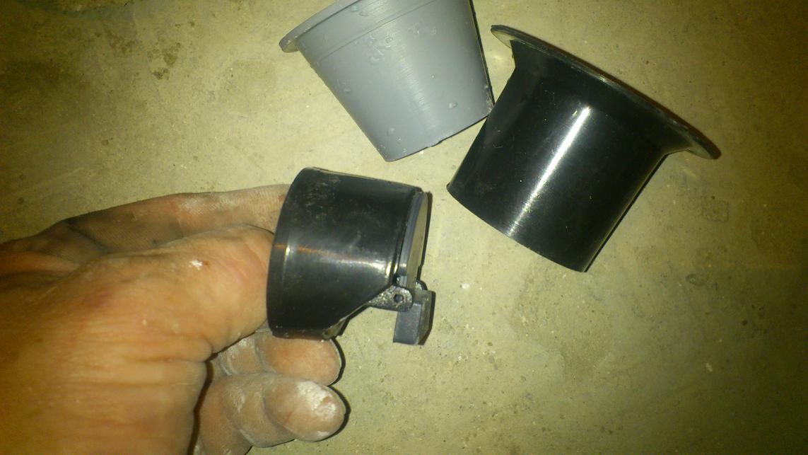

Ще повдигна темата -
Днес купих нова джаджа със клапа, слага се вместо чашката в повечето стандартни сифони.
Цената е 2.80 лв.
Salvador - специалист
Тази клапа ще блокира след няколко месеца. Наслоява се мръсотия по механизма и, след което тежестта в другия край вече не може да затвори клапата.
jekasus - майстор
Salvador написа:
Няма нищо вечно и всяко нещо трябва да се поддържа....
Да допълня - това нещо е за "сухия сифон" в банята при наличие на вана или душевата зона... сифон, който се мокри само при миене на банята...
