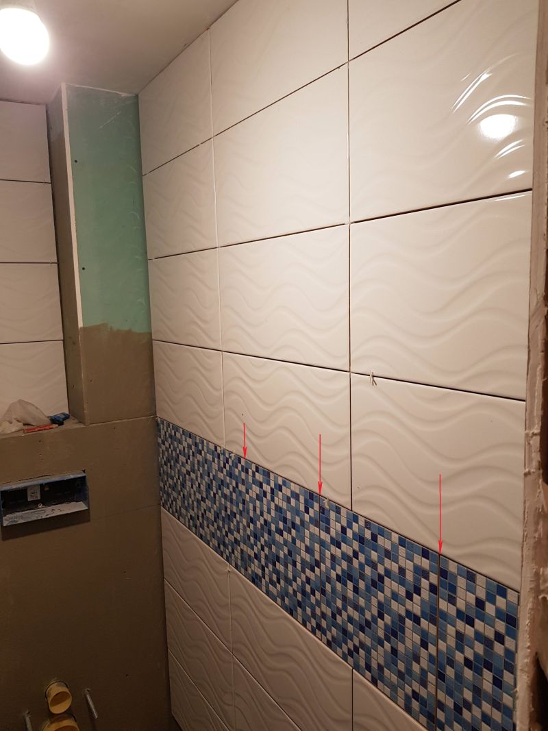

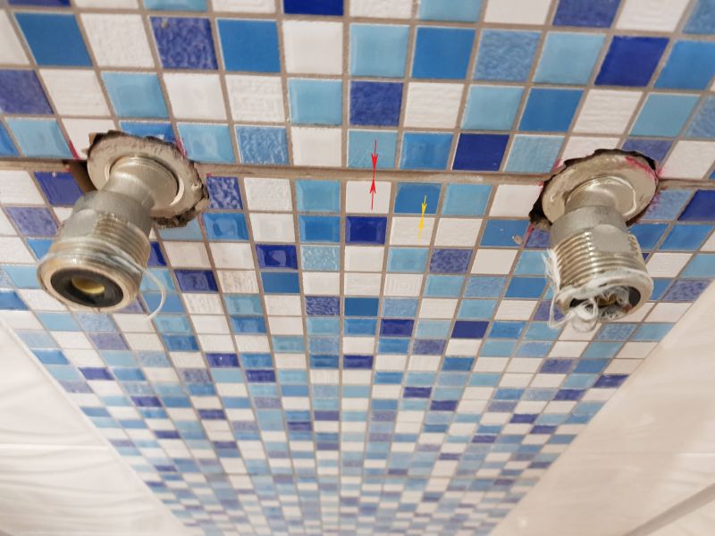

chapara написа:Гледам и започна да ми се ревеИ у мен такива чувства напират. Ама какво да прави човека- иска да се справи ако може сам,че като гледам на какъв "майстор" е попаднал...
Аз се чудя на лепача на плочки- не го ли е подразнила поне малко тая двойна фуга, дето се получава? И то на място,дето окото ти ще е все там, като врътваш кранчето. Айде, да е в някой забутан ъгъл- иди- дойди...
И на чорбаджията се чудя- как се е примирил с тоя резултат и е броил една шапка пари ???
Или- не стреляйте по пианиста- той толкова може...
Към потърпевшия:
Като завиваш гайките- за да не прецакваш хромовото покритие- не ги навивай директно с металния ключ- виждаш какъв е резултата. Дори да нямаш специален инструмент с протектор- малко хартиено тиксо да навиеш или изолирбанд ( може и на гайката) пак ще има ефект.

Иначе днес ходих и взех 10 броя клингерови уплътнения, 12тка шестограм и сложих батерията - заспа всичко. Да, леко надрах гайките, ама тия двойни шапки ги скриват напълно, така че всичко е точно. И сложих бял санитарен силикон на ексцентриците на стената.
А тия от ВИК-то са ми сложили изводите за мивката така, че са към 5мм навътре от плочките и като тръгна да махам капачката и да слагам спирателен кран и изтича леко вътре - не знам дали е опасно да тече така по по лепилото на долната плочка? Май по-добре и там да намажа със силикон и тогава да отварям?

Свалях си очилата и пак виждам двойната фуга, няма как да не си я видял не само на снимките, а и на мястото, на което ти вади очите

CYPER написа: За каква двойна фуга става въпрос, че не разбирам?
CYPER написа: За каква двойна фуга става въпрос, че не разбирам?Сериозно ли?
Може би е по-добре, че си сложил тъмните очила и не виждаш това, което дразни всеки друг, който е видял това изпълнение.
Става въпрос за фугата между мозаечните плочки.
Тя трябва да е колкото между малките квадратчета. Ако между малките квадратчета е 2 мм- толкова трябва да е и фугата между плочките. Не 4 или колкото си е решил лепача на плочки да е.
Растера на квадратчетата на самата плочка определя колко да е фугата между отделните плочки, а не това какви кръстачки има плочколепачЪт. Не трябва да прави фугата колкото му е кеф, а колкото трябва- така, че да не се разбира колко на колко квадратчета е самата плочка.
Мен това ме дразни. Би трябвало да го подразни и самия изпълнител, но явно не е така.
Плащайки такава сума за труд- би следвало да очакваш ако не перфекционизъм- поне по-добра прецизност. Аз не виждам такава и въпроса от началото на темата е резонен.
Съответно мнението ми е: Заплатеното не е адекватно на изпълнението.

Още повече- вижда се, че белите плочки са с друг размер и съответно не е трябвало да се съобразява с тяхната фуга. На мен тези фуги направо ми вадят очите. Направо се чудя как си приел това изпълнение от "майстора"... Аз не бих- докато е пресно лепилото- сваля плочките и - наново.
Вече е късно, де- мача като гледам е свирен...
