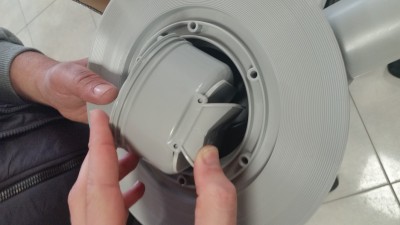

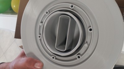

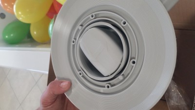

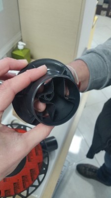

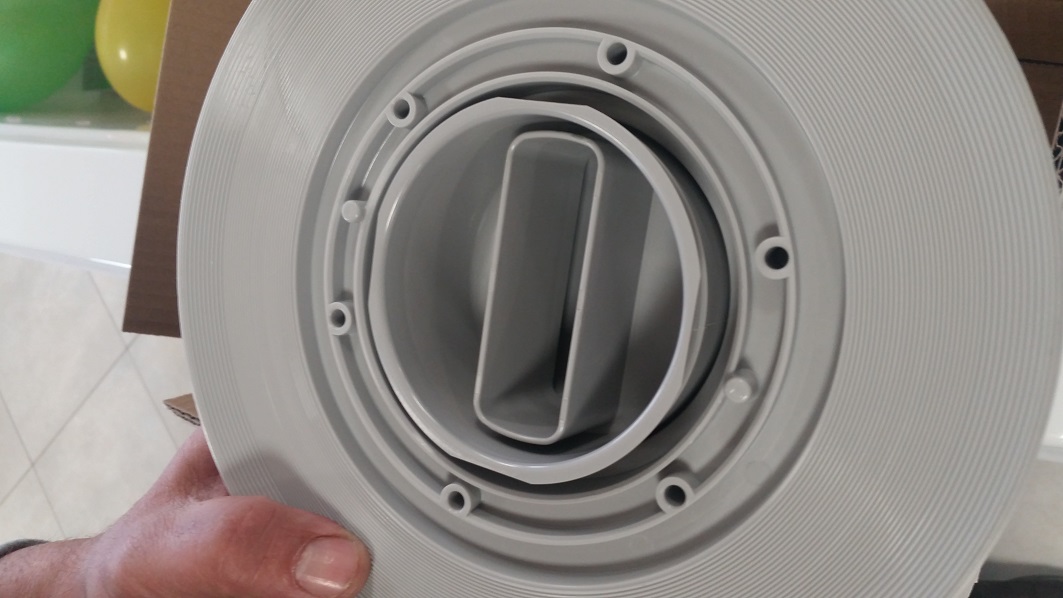

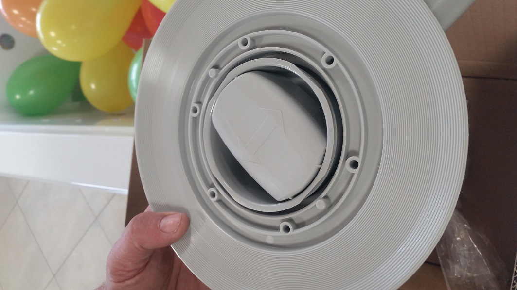

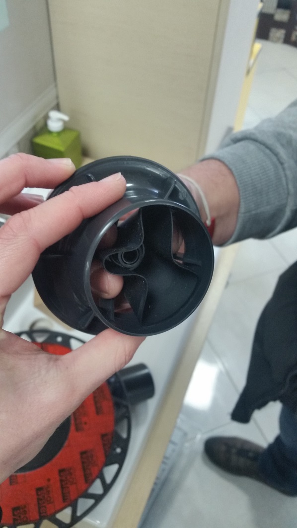

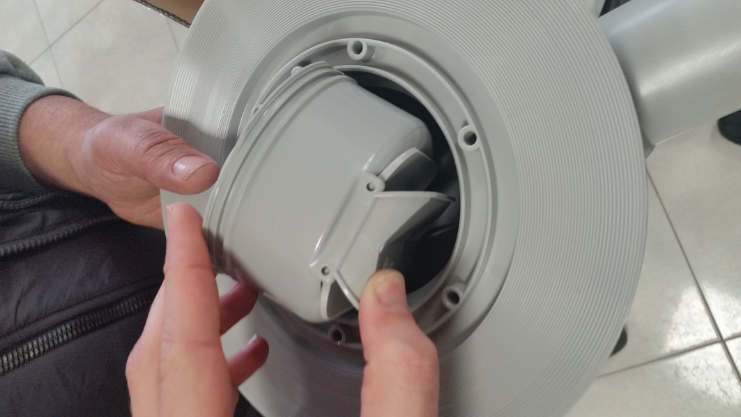

Ето още малко сифони, които видях и с воден затвор и с клапи. ТЕСЕ и viega. И двата са около 60 лв. Ще трябва да поразкъртя стената и да поизрежа периферията за да може да се монтира в ъгъл.

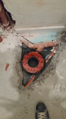

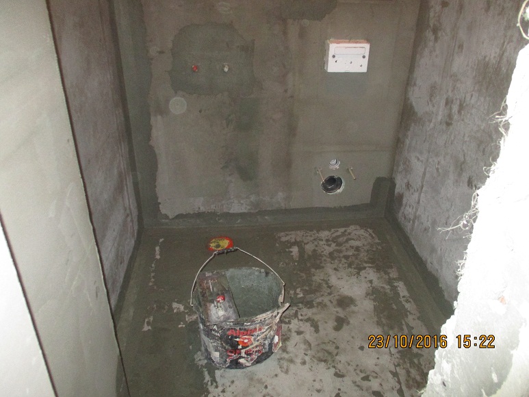

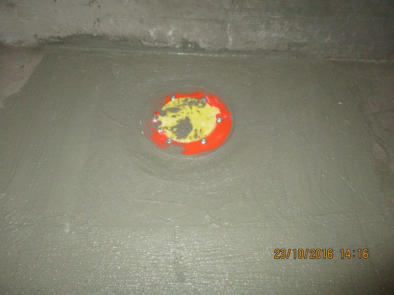

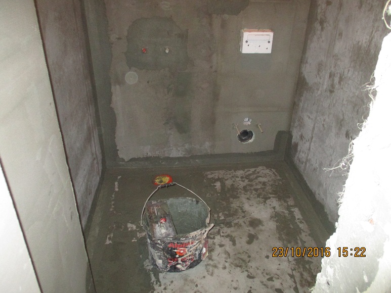

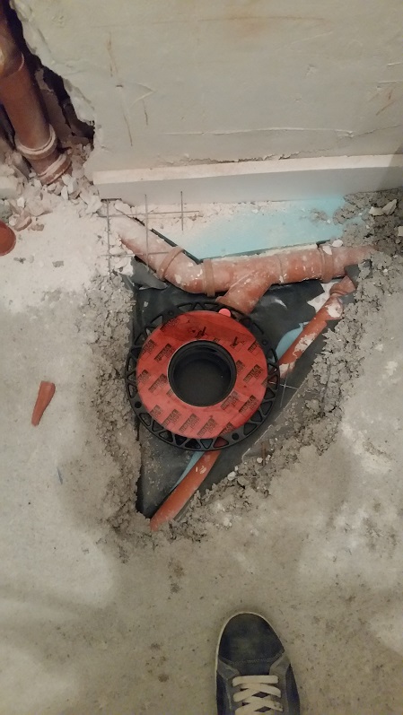

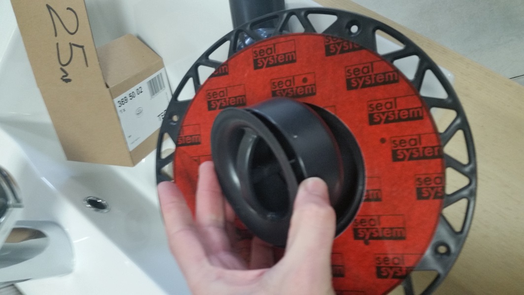

Колеги, взех сифони на tece. Ето и текущата ситуация. Трябва да запълня около него със замазка до кота решетката около периферията ли? След това махам лепенката и мажа хидроизолацията по червената част ли? Сифона ще го оставя по - надолу с 1см от нивото в момента, защото е такъв, че може да се монтира на доста по - високо след това.
jekasus
- Мнения: 7831
Трябва ти маншон за свъзка сифон-замазка - https://siko.bg/hidroizolacionen-mansho ... 425mm.html, такъв на Марисан е май 20 лв, на Сика е 14лв, но по-дебел.
Аз си ги правя с https://www.weber.bg/sistemi-za-khidroi ... otect.html и http://www.gsstroimarket.bg/view/2625987.html
http://www.shutu.ro/upload/doc/Sifon-de ... 341391.pdf
boqnkov написа:Сифона ще го оставя по - надолу с 1см от нивото в момента,Направи по-плавен наклон от старата замазка към сифона, като да покрие решетката на сифона/до червената лепенка/.
boqnkov
- Мнения: 402

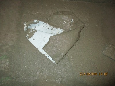

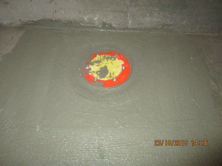

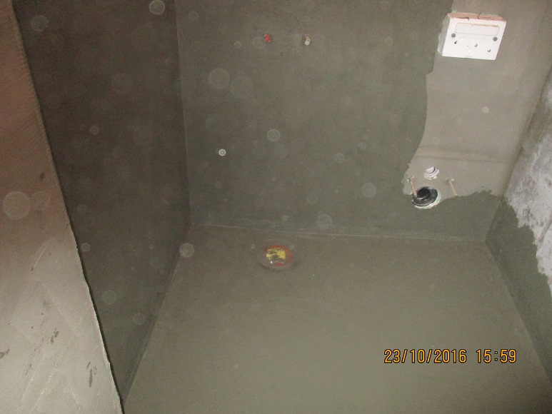

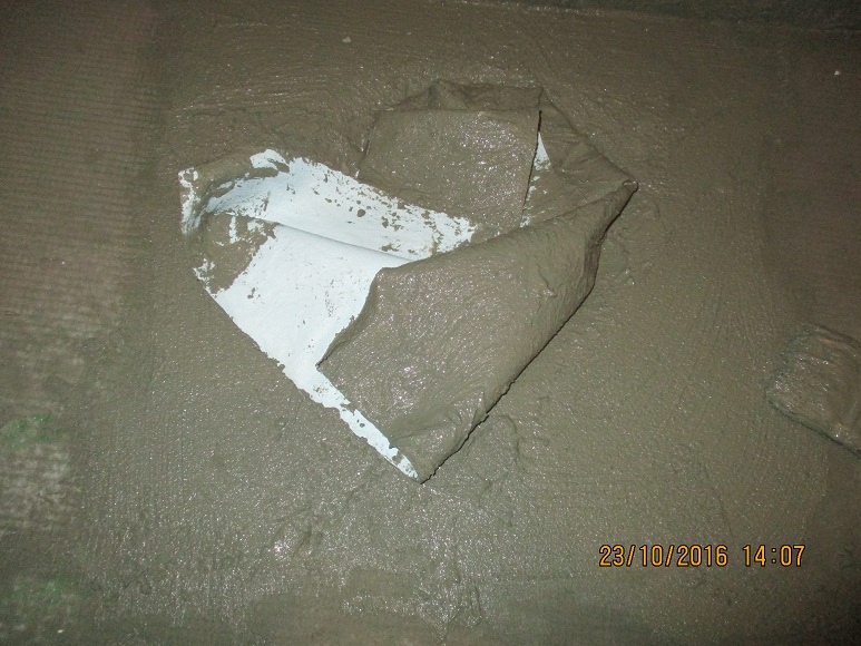

Може ли да обобщим? Изравнявам плавно замазката със сифона там където ще е. Със замазката покривам едвам решетката по периферията. Затапвам сифона с монтажната тапа. Махам лепенката от периферията. Мажа първи слой хидро изолация на цялата баня включително и върху широката периферия. След това веднага лепя маншона върху течната изолация и си слагам лентите по ъглите. Чакам да изсъхне и минавам втори слой хидроизолация върху маншона и лентите по ъглите?
jekasus
- Мнения: 7831

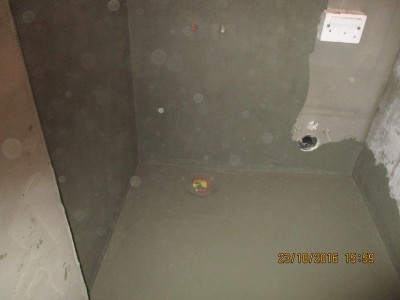

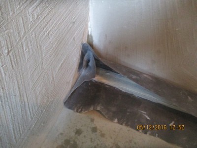

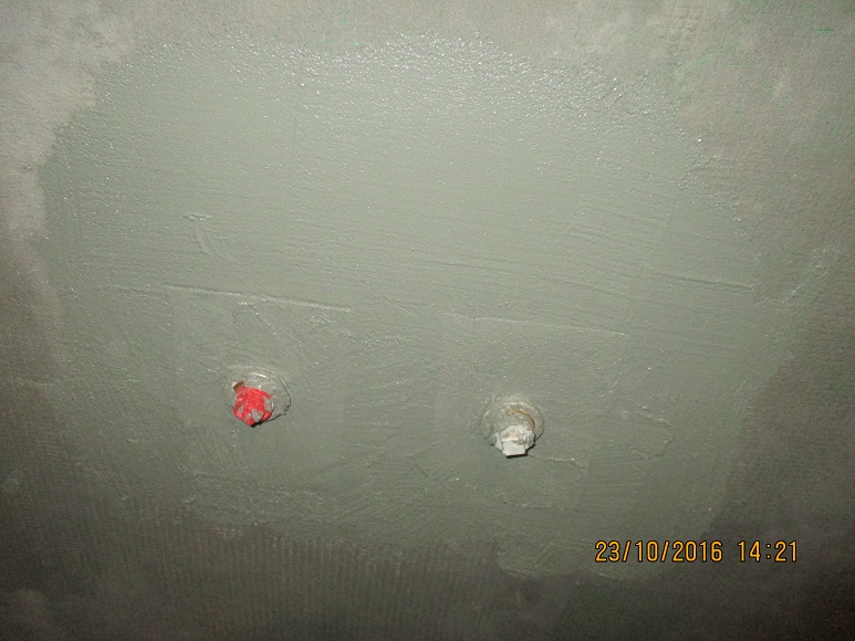

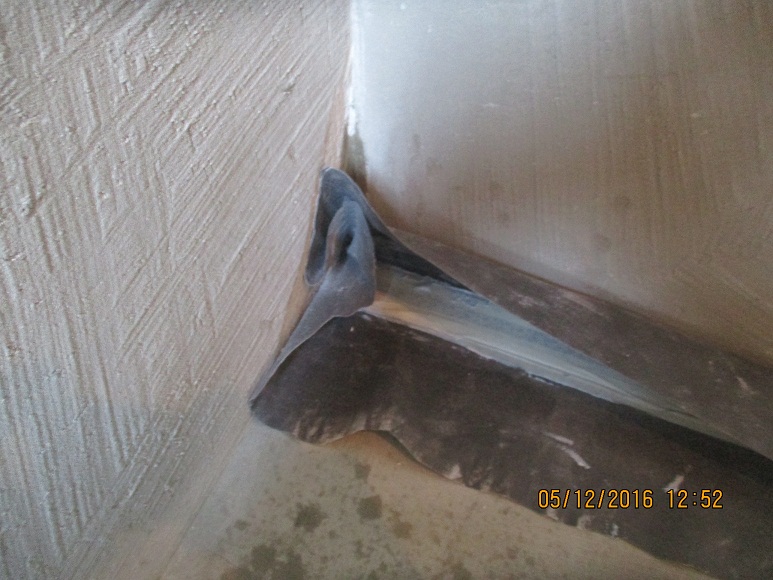

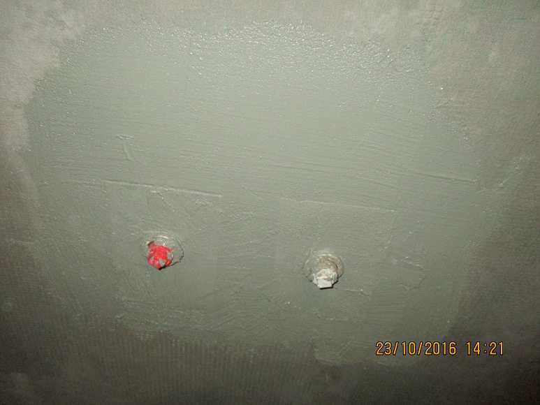

boqnkov написа:Мажа първи слой хидро изолация на цялата баня включително и върху широката периферия. След това веднага лепя маншона върху течната изолацияПърво мажеш мястото на маншона и неговата част към сифона и пода. По същия начин и с лентите, после всичко по банята първи слой, както и маншони за изводи за душа. Чакаш да изсъхне и мажеш втори слой. Да не забравиш да силиконираш ексцентрици, преди да сложиш розетки на смесител.

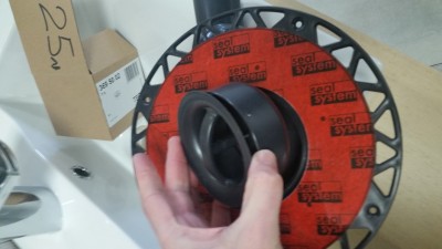

Пример с подов сифон Виега, правен маншон, правен фланец за сифона и лента Изомат Тревира.
