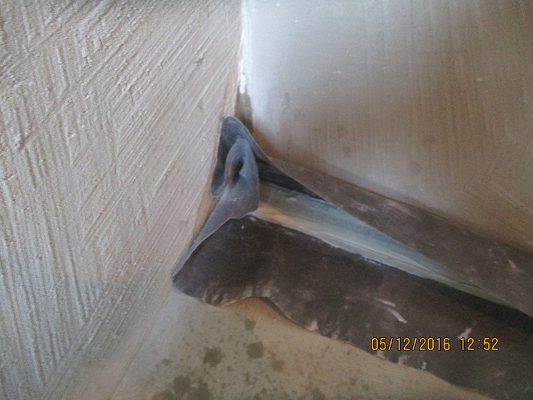

Може ли да обобщим? Изравнявам плавно замазката със сифона там където ще е. Със замазката покривам едвам решетката по периферията. Затапвам сифона с монтажната тапа. Махам лепенката от периферията. Мажа първи слой хидро изолация на цялата баня включително и върху широката периферия. След това веднага лепя маншона върху течната изолация и си слагам лентите по ъглите. Чакам да изсъхне и минавам втори слой хидроизолация върху маншона и лентите по ъглите?
		jekasus
- Мнения: 7830
boqnkov написа:Мажа първи слой хидро изолация на цялата баня включително и върху широката периферия. След това веднага лепя маншона върху течната изолацияПърво мажеш мястото на маншона и неговата част към сифона и пода. По същия начин и с лентите, после всичко по банята първи слой, както и маншони за изводи за душа. Чакаш да изсъхне и мажеш втори слой. Да не забравиш да силиконираш ексцентрици, преди да сложиш розетки на смесител.
Пример с подов сифон Виега, правен маншон, правен фланец за сифона и лента Изомат Тревира.
