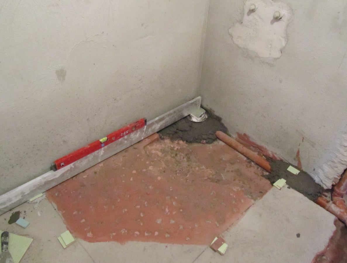

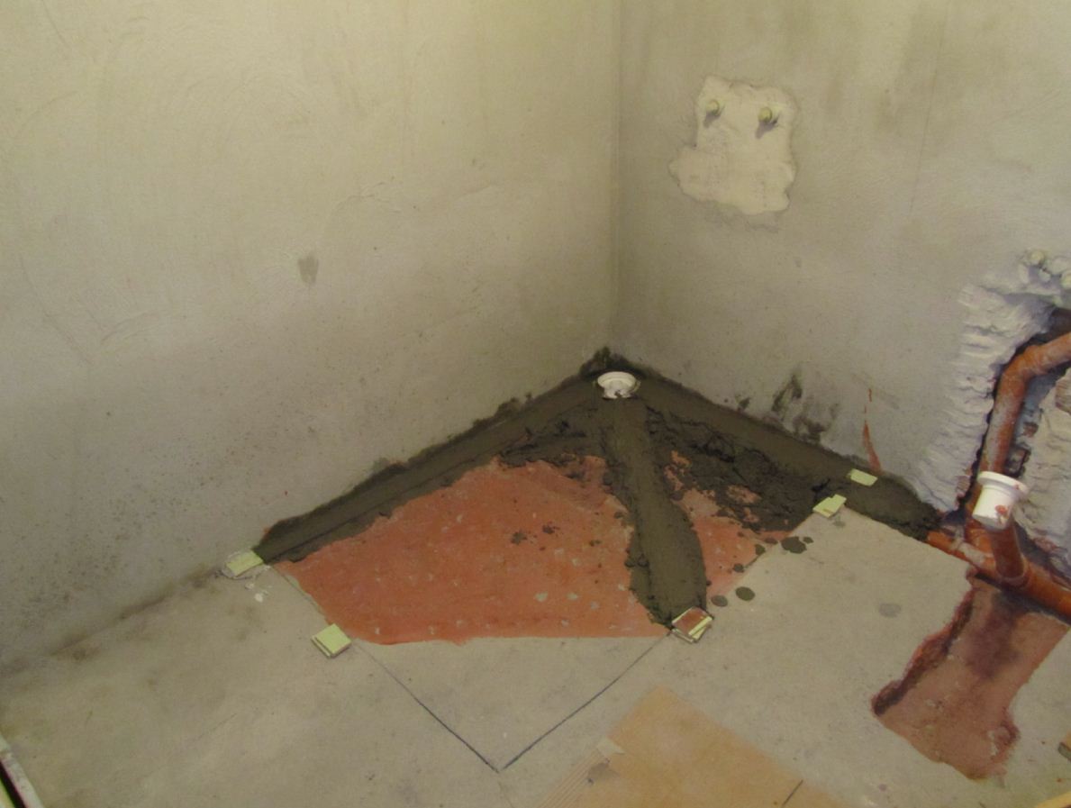

Да ви покажа какво направих днес следобяда:
Фиксирах сифона в ъгъла и обезпраших пода, доколкото това е възможно и след това минах с бетон контакт:
След 2 часа пуснах майките.
А после забърлках малко ЦМ16 и минах там където замазката ще е по тънка.
За да стане по здраво замазката я проготвям в съотношение пясък/цимент=2:1
Утре като стегнат мяйките и гребена ще мина целия под на душкабината със замазката.
Някакви грешки да виждате? Приемам съвети

chapara написа:Можеше и на пресни майки и гребен
Би ли обяснил?
рашкета
- Мнения: 411
Знам , че питаш Чапарев ама според мен става въпрос да направиш замазката в същия ден.
Чакаш да дръпнат майките(изпивайки 2-3 бири) и започваш останалото.

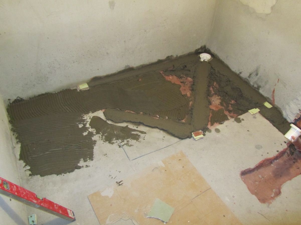

Ето как изглежда, не си личат майки, нали? А имаше .....
И после лепиш с ей такъв лепилен слой................
