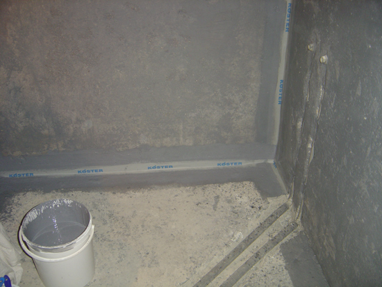

Най-после дочаках и аз майстор за банята :-D
Оказа се, че стените са криви и има доста за изправяне.
Имам два въпроса:
1. Редно ли е върху хидроизолацията да се нанася какъвто и да е матерял за изправяне на стените?
2. Матеряла, който предлага майстора за изправяне е гипсова шпакловка на Knauf MP75. Това нормално ли е гипсова шпакловка за баня??? Не се ли прави с други материали различни от гипс? :?
Тези въпроси ще ги задам и на майстора, но предварително искам да ме посъветвате и да чуя Вашето мнение. Благодаря! :)
п.с. Утре е дългоочакваният ден и колкото повече мнения чуя толкова по-добре :wink:

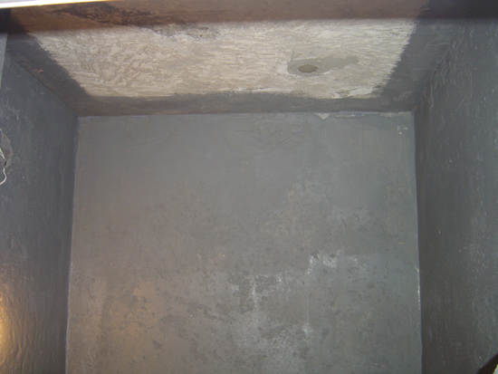

В момента положението е такова:
Ами, че стените са криви и аз виждам, даже и от тези снимчици. А това с гипса... струва ми се, че не си дочакал нещо. Sorry.
За хидроизолацията, не мисля, че е проблем, и без това я няма по ръбовете. Тръбите ти защо стърчат?

Както обичам да казвам: с жени не работя, заради налудничавите им идеи и променливото мнение. Дстефанов, ти си бетер жена... има да търсиш майстор, приятелю, до другото лято. И когато някой дойде на оглед и види какви щуротий си измайсторил, че и хидроизолаций по тавана, ще си каже" Я да си плюя на петите час по скоро, че на тоя клиент му хлопа дъската". Ти и твооите приятели инженерите, защо не се хванете и сами да го направите тоя кенеф, ами търсиш неуки работници които да правят каквото ти смяташ че е редно, и както смяташ че е най правилно. Тоя твоя майстор защо не налепи плочките направо с гипс???
Стените се изправят със зелен гипскартон (на конструкция или лепен) или със ВароЦиментова Мзилка. След което пак си направи хидро, топло и други видове изолация (щом си толкова инат) и намери някой свестен човечец да ти направи банята за 10 дена, дай му 1000 лева и си шапка на тояга.
Time2Burn - специалист
Иначе си направил хидроизолация, ама там дето си къртил плочата (или мозайка, не се вижда добре) нито си замазал нито си наклепал от магическата ти хидро/топло изолация. Ама и ти си един изолаторджия, та те няма по света...

solo5 - майстор
тая хидроизолация защо не я направи на 2-3 слоя
тъничко мазано ми се вижда
като че ли е една ръка само :?
