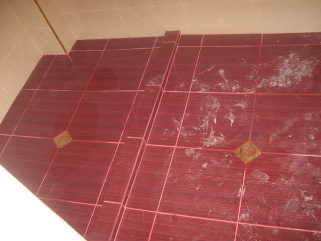

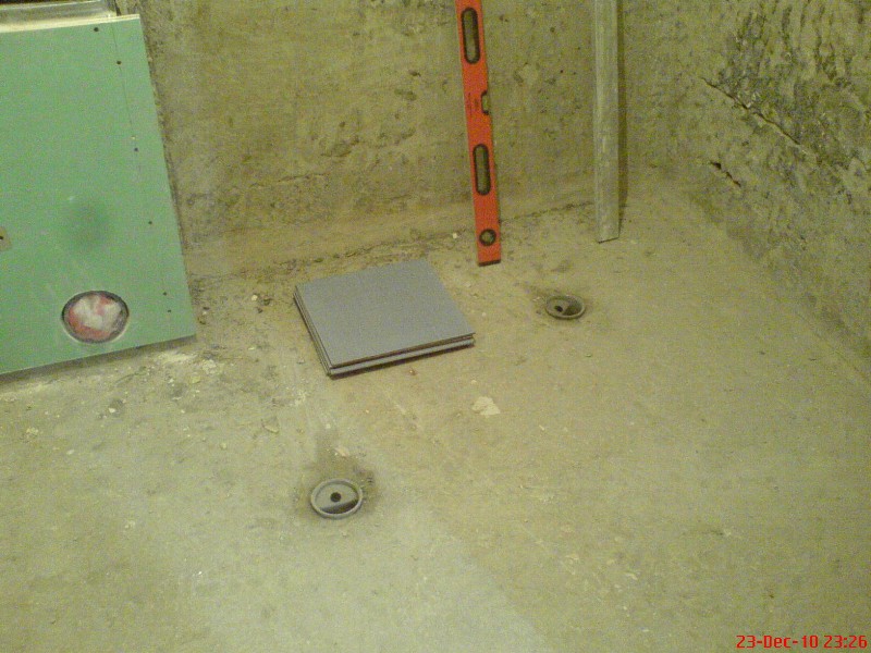

Привет на всички.Моля за съвет относно една баня.Значи банята е с два сифона, искам да оформя два отделни наклона за всеки един.Десния сифон ще бъде за душа.По принцип искам да сложа преграда между душа и останалата част.Казаха ми ,че тези стъклени прегради се монтирали директно върху плочките,не е ли по добре да се направи праг?Благодаря!

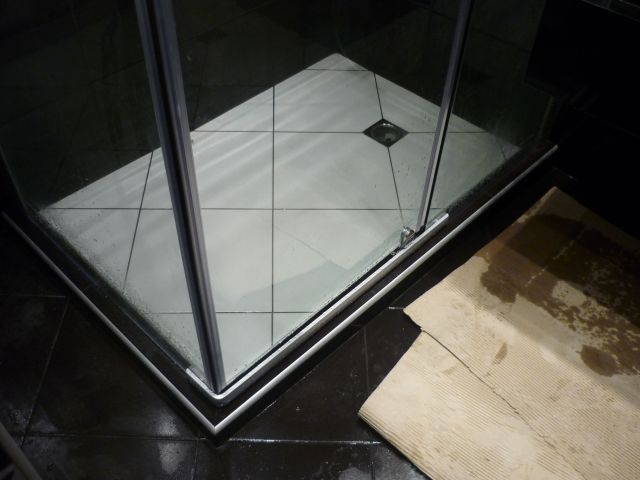

сола 180 - специалист
Аз мисля, че ще ти е много трудно да направиш отделни наклони на това малко място с тея големи плочки.Направи си едно прагче и си монтирай паравана.
Ето виж долу горе как съм го направил аз.

bisplus - специалист
Задължително направи праг. И ако може вдигни тръбата за тоалетната защото така ще имаш проблеми после при монтажа на чинията.

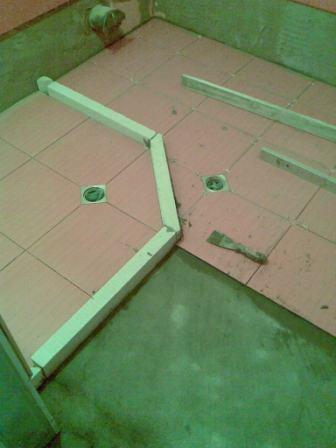

Колега "сола 180'' от къде мога да ги купя тези прегради и колко на колко ти е кабината?Самия праг от какво се прави?

Прагчето е от итонг 5см

chapara - майстор
Moже и без праг,просто да понижиш нивото на пода ,който ще е във кабината и обкантваш по-високата част с ъглова лайсна :wink:

chapara - майстор
dpp написа:
ebahti написа:
Те :wink:
Нещо такова ще е и в моята баня. Само се чудя с каква завеса да направя разделянето, не искам да е с душ кабина или твърд параван..Май ще си сложа обикновена мушама или друг материал за да не пръска като се къпе човек просто.. :cool:
Ми тогава преработи отводняването и сложи сифона(само един) в ъгъла при душа(никога няма даго настъпваш,а наклоните ти се улесняват неимоверно :wink:
