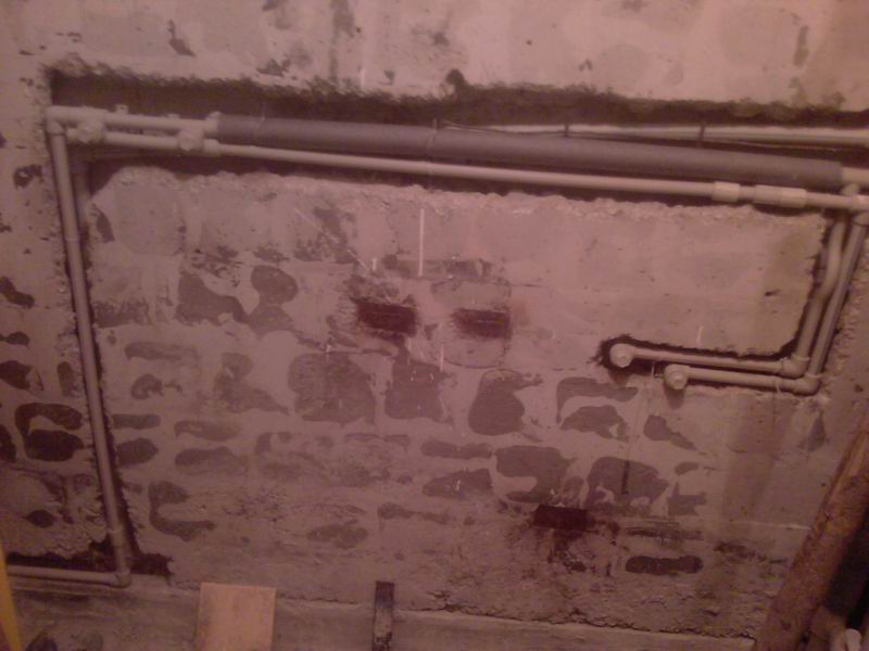

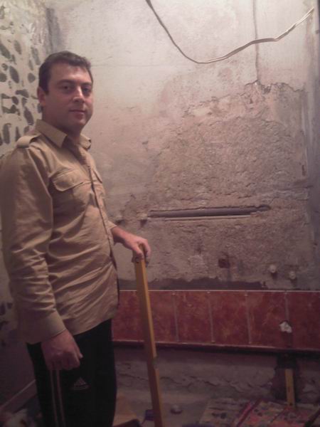

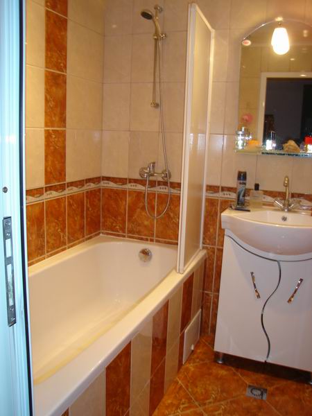

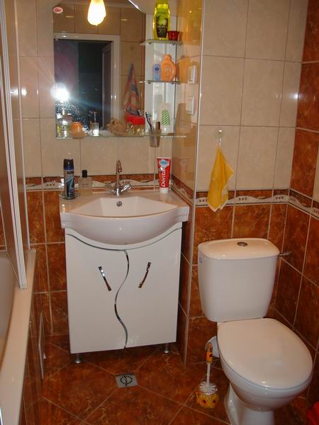

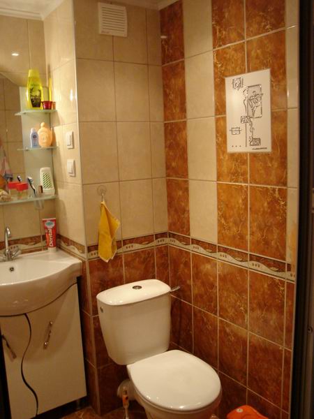

Ето какво постигнах в преобразяването на банята ни. Доста време ми отне. Трябваше да дазрешавам неизвестни от различно естество понеже всичко ми бе за първи път. Накрая грейна, по думите на жена ми-уникална баня.
Зазиждане на тръбите и поставяне на мастарите.

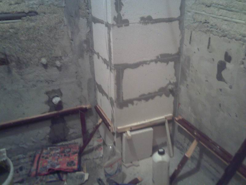

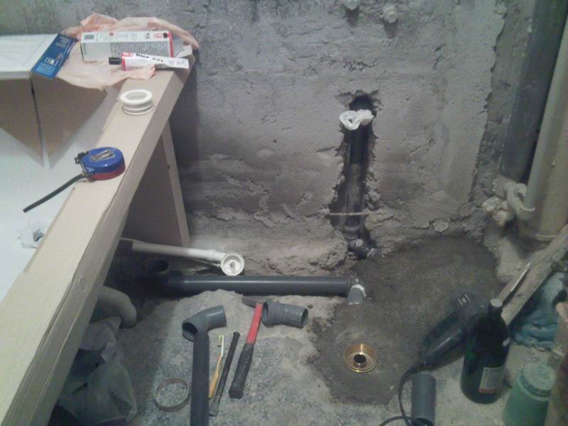

поставяне на тръбите за мръсната вода и сифона и изправяне на стените
прекарване на водопроводните тръби
канали за ВиК

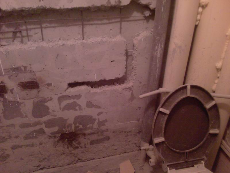

ВНИМАНИЕ! Така се работи, че е голяма пушилка. Къртене на старите плочки и сваляне на боята.
17.10.09 14'25.jpg (53.32 KиБ) Видяна 8118 пъти
strelec - специалист
Ето и другите снимки.

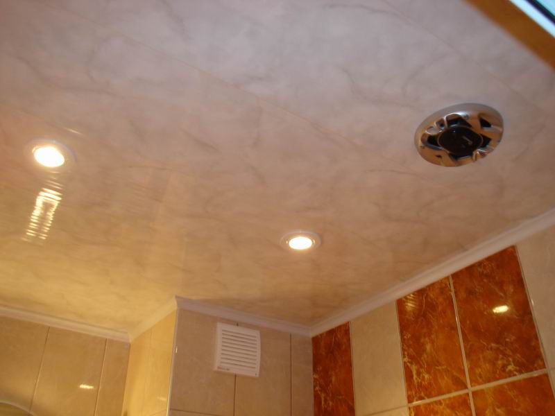

Това е тавана с ПВЦ профили.
Влизаме вътре.

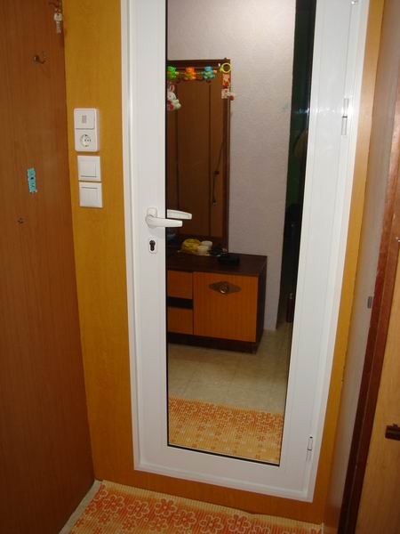

Входа на новата баня.

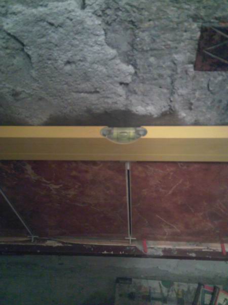

Нивелираме!
Първият ред вече е нареден. Работата потръгва.

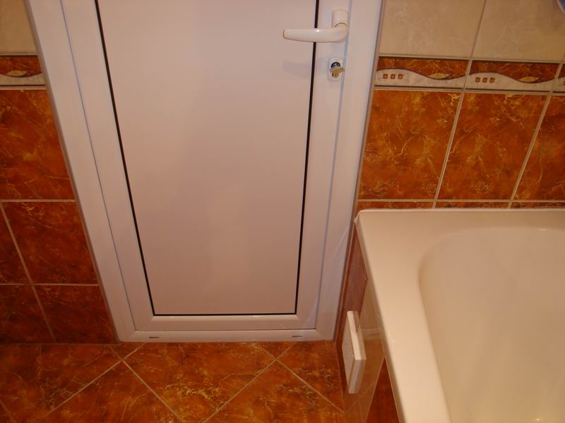

Още снимки.

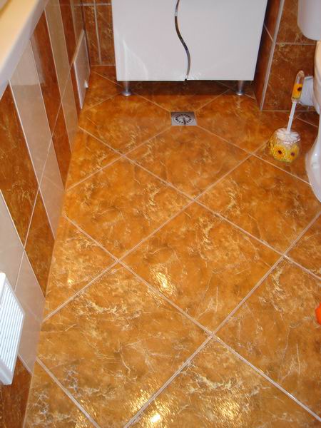

Изглед на пода.

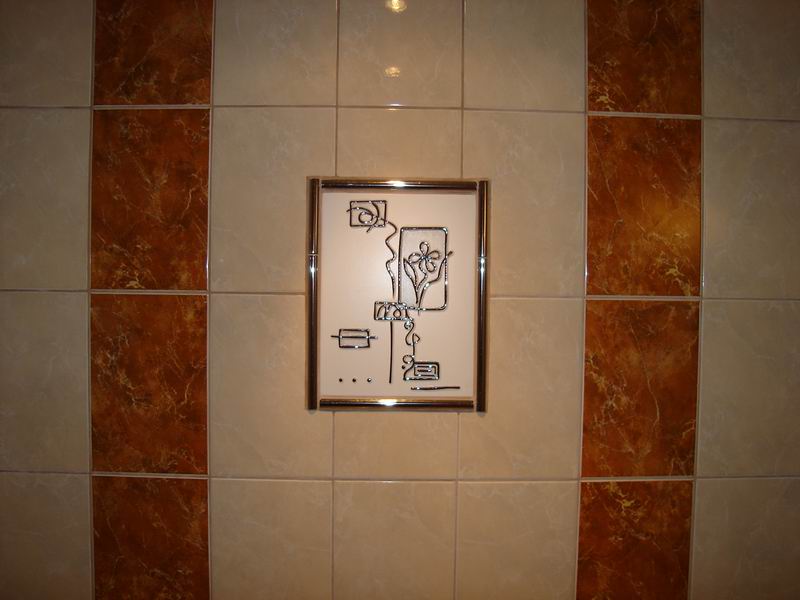

Пано над ваната.
Ваната и още нещо...
Място за усамотяване :).

Не е ли опасно луните да нагряват това пвц?! :? Иначе е станало добре :)
naB4o написа:
Няма проблем. Те са специално за баня, с изолация. Комплект 3 лунички са 50 лв.
naB4o - специалист
Ами аз доколкото знам, изолацията на луната е главно заради вода и изпарения в банята, а не толкова термозащита. Затова ми беше притеснението.
naB4o написа:
Точно така, но и за профилите няма проблем. Вече от доста време работят и още не са паднали :-)
Сега с този въпрос ме провокира и проверих профилите непосредствено до луничките. Студени са. Не се загряват изобщо. Явно топлината се разсейва нагоре. Ти и в схемата за монтаж пише, че трябва да се остави разстояние минимум 110 мм. до тавана.
Последна промяна от strelec на пет фев 26, 2010 7:04 pm, променено общо 1 път.
ceco78 - специалист
А това другото на тавана високоговорител ли е?
