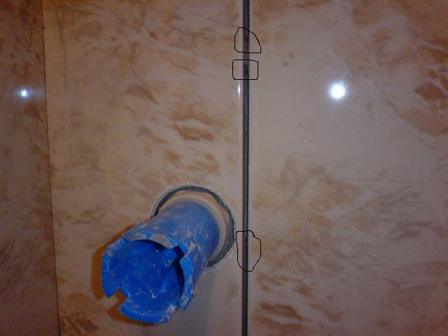

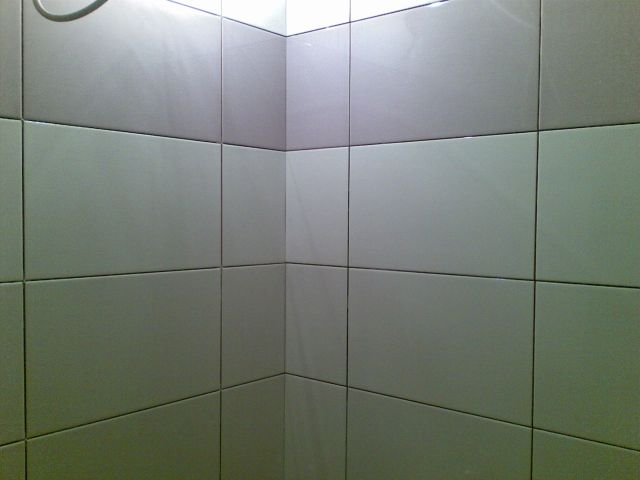

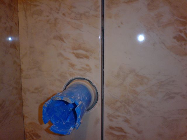

Джеки ето ти още един ъгъл.Кво им е???Лесна работа.
За инструменти пари не жали.Ама после като обявяваш цена и клиента не жали.Без да се обиждаш ама знам, че от вашия край подбивате цените на майсторята от Варна и околията.
Па кво й е на оная фуга??? Аз не виждам дефекти, чини ми се , че е 2мм ииии.......друго кво??
jekasus
- Мнения: 7831
Това виждам(на снимка отбелязах)ама пустия ни поглед и да влезем в някоя обществена тоалетна все фуги и плочки гледаме, докато........ А за подбиване на цени - последно видях един микробус пълен с пвц-дограми от Силистра да пътува за Варна.
