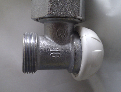

Извинявайте ако въпросът ми е малко тъп, но все пак ще го задам. Имам една лира (мисля, че е желязна прахово боядисана), на която искам да сменя крана от снимката

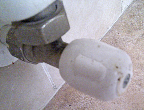

, който май не работи много добре, а и ме дразни какъв топуз е. Въпросът е дали мога да го сменя с такъв от снимката

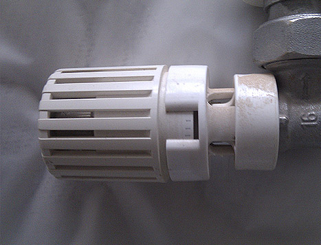

, който е много по-малък и симпатичен. Другия край на лирата в момента е с тапа (или както там се казва), снимка -

Огледай се добре за да не се окаже, че разликата между двата крана е само във врътката, тогава само пластмасовия топуз ще смениш.
VLADO66 - майстор
Само че това което имаш е термовентил,а искаш да го смениш с обикновен кран :shock:

Товa мaлкото от трeтaтa снимкa aко го отвъртиш,щe видиш отдолу eднa пишкa с диaмeтър 2мм.-товa знaчи чe някой зaгубeняк ти e монтирaл тeрмовeнтил нa изходa нa лирaтa,Трябвa дa го смeниш с сeкрeтeн крaн с подходящaтa конфиигурaция.Ако рeшиш дa смeниш входящия вeнтил/къдeто всъщтност му e мястото/ можeш дa избeрeш дизaйнeрски модeли ръкохвaтки-рaзглeдaй номeнклaтурaтa нa ХЕРЦ -aз прeди години си сложих eдни мaлки тeрмоглaви дизaйн нa eднa спортнa мaркa коли и въпрeки скёптицизмa ми си вършaт рaботaтa.
swissmad - специалист
VLADO66 написа:
Владо е прав.Това е решението.
Изхвърли термоглавата с термовентила показан на сн.1 (от най-скапаните на пазара е),премести термовентила (сн.3)от изхода на лирата на входа като и купиш една термоглава за него(носи го за мярка като купуваш термоглавата защото не всички са съвместими) а за изхода купи един секретен кран.Ако не желаеш термовентил си купи за входа един обикновен кран (такъв като на сн.2).

Първо благодаря на всички отговорили. От всичко изчетено мисля, че взех да се поориентирам. Сега ще направя някои уточнения, защото неволно леко съм ви заблудил:
1. Лирата не е затапена от едната страна. Просто аз от незнание съм използвал думата "тапа", а то всъщност явно се казва термовентил. Иначе лирата си има и вход и изход, свързани към две тръби.
2. Чесно казано не знам кое е вход и кое е изход на лирата (тя в момента е демонтирана). Но това мисля, че лесно ще го проверя - аз съм с хоризонтален щранг и в колекторната/разпределителната (или както там се казва) кутия има два секретни (предполагам така се наричат крановете, които се въртят с торкс отвертка) крана за лирата. Ако пусна леко този на тръбата с червения шлаух ще видя, коя тръба на лирата протича и това би трябвало да ми е входа нали така?!
И сега да видим дали правилно съм разбрал:
1. В момента имам термовентили и в двата края, като в единия имам и термоглава.
2. А трябва на входа да сложа качествен термовентил с термоглава, а на изхода мога да сложа някакъв малък или секретен кран.
3. А мога ли на изхода да не слагам кран, а просто някакво коляно (или както там се казва), защото аз така или иначе имам кранове и за входа и за изхода на лирата в споменатата вече кутия.
4. Нищо не казахте за уплътняването с конеца - предполагам, че е правилно.
5. Бихте ли споделили за някои магазин, продаващ качествени термовентили/глави и ако не е тайна коя е спортната марка автомобили, имаща и такива термоглави.
Благодаря предварително!
VLADO66 - майстор
Технологията за проверка както си я описал е така.Отвърти пластмасовата "тапа" и ако отдолу има шестограм ,то това е секретно кранче.Може и да не слагаш кранче на изхода на лирата.По всички други въпроси отговора е да.Спортната марка е Порше ,а производителя е Херц арматура-имат сайт.
