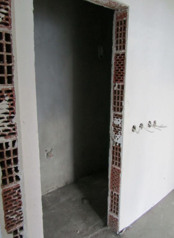

Преди време ви бях попитал за съвет как да преместя отвора на вратата във WC-то:

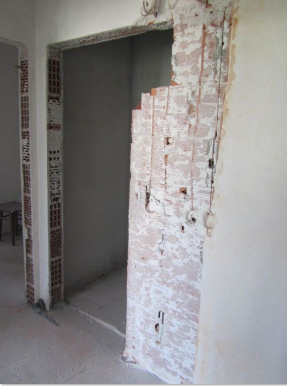

Е дойде времето за действие. Това е вратата в началото:
vrata predi.JPG (45.67 KиБ) Видяна 5296 пъти

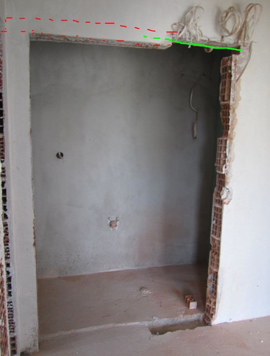

Трябва да я изместим д 70 см встрани. С ъглошлайф Нярязах очертанията на новата врата, с префоратоира смъкнах мазилката:
vrata sled1.JPG (55.11 KиБ) Видяна 5296 пъти
Махнах всички излишни тухли. Не успях да спася много :-(
vrata sled2.JPG (44.39 KиБ) Видяна 5296 пъти
С червен пунктир се вижда щурца. Дълго мислех дали да го смъквам и да го слагам над новия отвор за врата. В крайна сместка реших да не го пипам. В сегаюното си положение тш покрива 30 см от новия отвор на вратата-Ще сложа арматура (в зелено) за останалите 40 см.

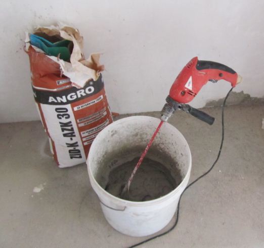

Купих малк9о тухли +този разтвор за зидане:
Относно зидането с зъб с лявта част на зида-реших да не махам тухли за да се получава зъб- и да ползвам арматура.

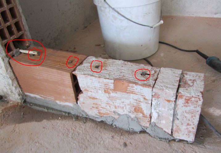

Разпробих пърите тухли вертикално и с арматура ги фиксирах в замазката. Отделно пак с 10 мм арматура разпробих хоризонтални свръзки между съществуващия ляв зид и този който изграждам:

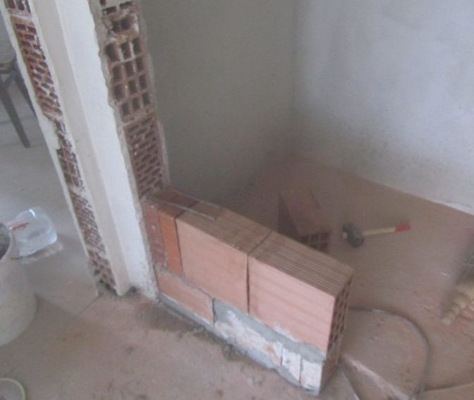

vrata sled3.JPG (61.57 KиБ) Видяна 5296 пъти

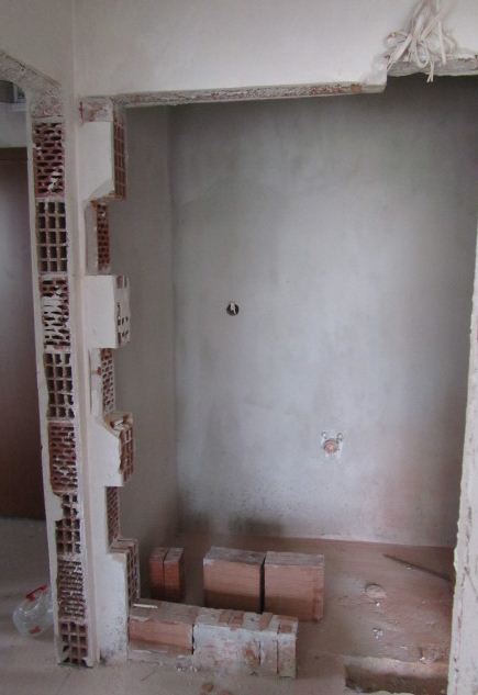

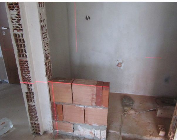

Това е втория ред:
vrata sled4.JPG (39.36 KиБ) Видяна 5295 пъти
Това е третия ред:
vrata sled5.JPG (40.22 KиБ) Видяна 5295 пъти

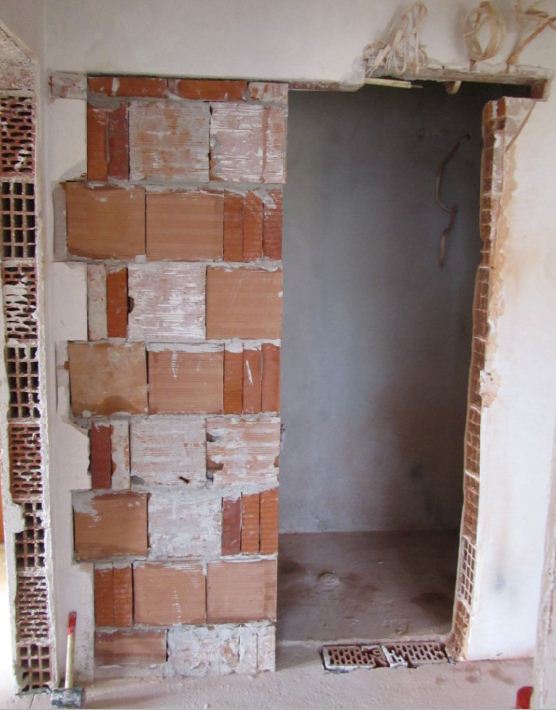

Утре продължавам. На прав път ли съм? Някакви забележки, съвети,. Това е първия ми зид в живота :lol:

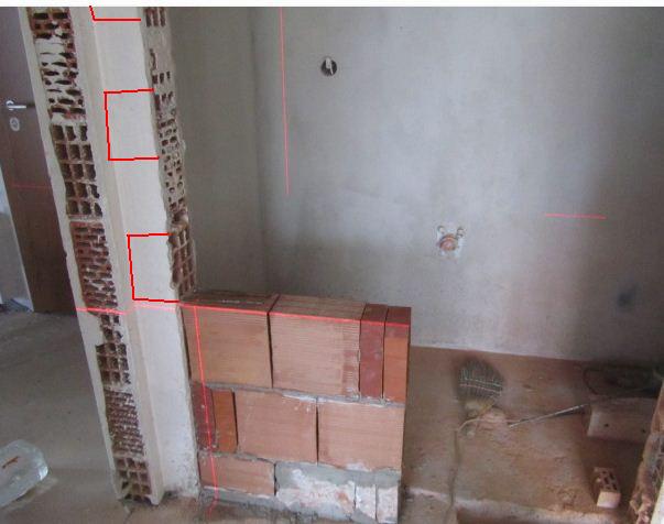

jekasus - майстор
Разкърти през ред, там където са парчета, за да нямаш пукнатини после.

jekasus написа:
Точно това ми бе втория въпрос-като иззидам стената без зъб, а с тези железни хоризонтални връзки-след това като стигна до мазилката-как да сържа старата мазилка с новата-така че да не се получава пуканатина? Ако сложа мрежа за замазване на фибран?
Не ми се занимава с разкъртване през ред, защото това изначава на смъкна всичките тухлички.
Все трябва да има начин, при който с тези хоризонтални арматури (без зъб) да може да се измаже без да се напуква.
chapara - майстор
Сваляне на мазилката по стария зид, монтиране на армировъчна-метална мрежа и тогава измазване , но с доста подсилен откъм цимент разтвот. Обаче това упражнение е по трудно от направата на зъбите. :cool:

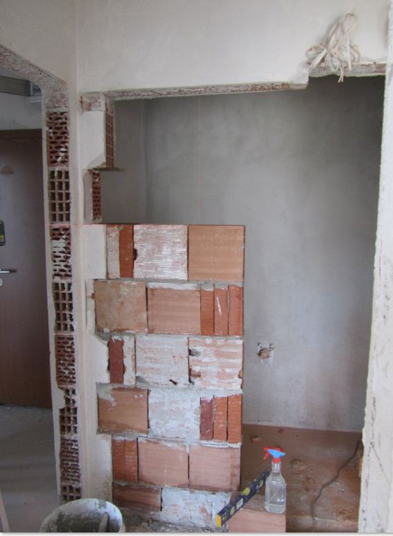

Здравейте отново,
послушах ви за зъбчетата и разруших тази сутрин построеното от мен вчера. Направих и зъбчетата:
vrata sled6.JPG (37.6 KиБ) Видяна 5206 пъти
Като продължих да слагам 10 мм арматура за хоризонтални връзки с края на зида отляво:
vrata sled7.JPG (56.91 KиБ) Видяна 5206 пъти
В крайна сметка се получи това:
vrata sled8.JPG (61.64 KиБ) Видяна 5206 пъти
Как се е получило?

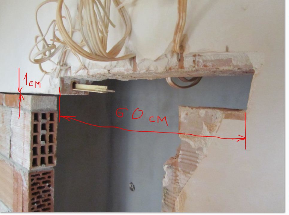

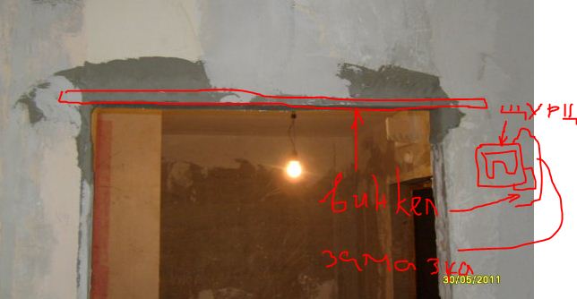

Сега имам няколко питанки:
1. за щурца:
vrata sled9.JPG (75.98 KиБ) Видяна 5206 пъти
Има едно разстояние от 60 см/ Надявам се,ч е продават щурц с такава дължина. Мисля да свържа двата щърза с един винкел набит в двата отвора на стария и новия щурц. Така ще стане ли?
2. За процепа над новата стена и стария щурц. Той е около 0.5-1 см. Как да го запълня?
* с полиретанова пяна?
* Да шприцовам със спринцовка рядък циментов разтвор и после да му набия парчетии (лентички) от тихла?

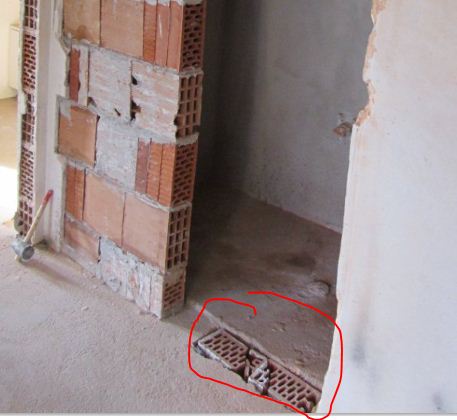

3. пода - ямичката образувана от ваденето на тухлите:
vrata sled10.JPG (33.66 KиБ) Видяна 5206 пъти
Така добре ли ще се получи както съм сложил тухличките да ги залея с варова разтвор подсилен с цимет?
Благодаря ви за съветите и идеите.
chapara - майстор
Добре , че си от тези дето слушат , аи няма да сбъркаш.
Подзидай с тухли и теракол CM 11, като подпреш зидарийката, после изкопай мазилката, така че винкела да влезне от долу и да се покрие с мазилката в последствие. Когато набиваш винкела, го напълни с разтвор от теракола и пак го подпри, така нещата ще зспят.
Процепа го напълни със всичко друго но не и с пяна, набий дървени клинове, не не е смешно и после напълни пак с лепилото.
Пода пак с лепилото и от горе го подмажи с него. :wink:

Ето го винкела
Вкаран в зидариятаи подмазан, така че да не стърчи.
ivanvasilev1970 - специалист
Сега ми светна. В общи линии това ли е:
А такъв винкел да сложа ли от другата вътрешната страна?
